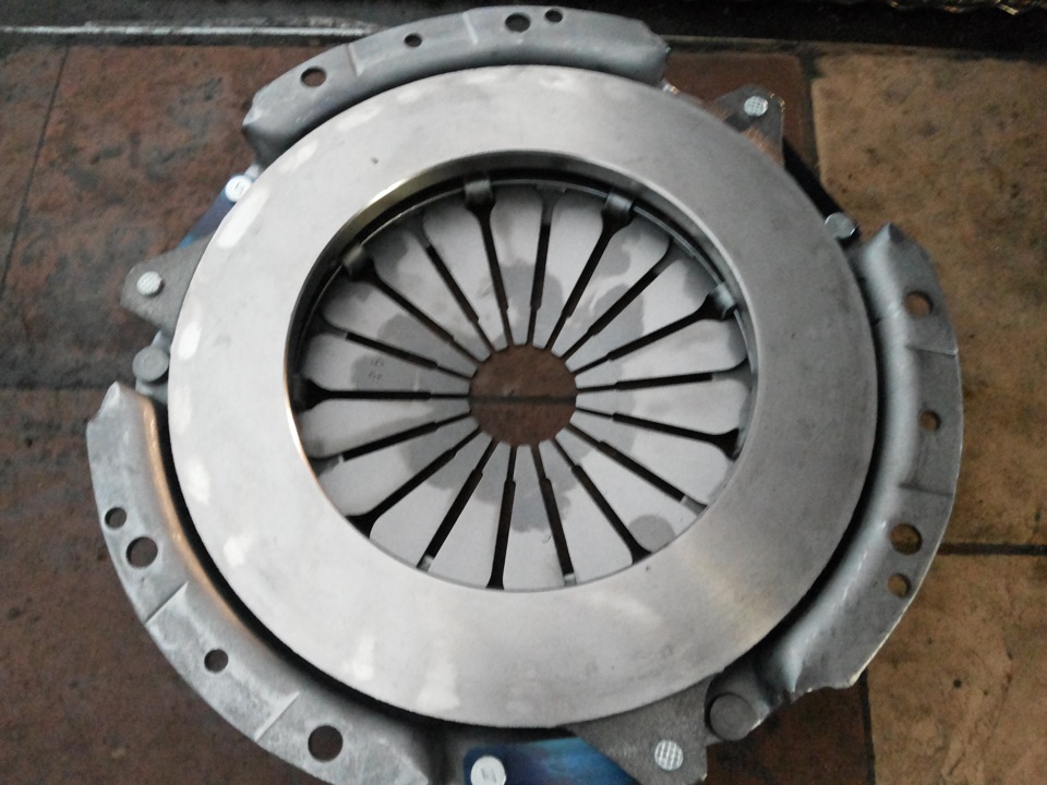

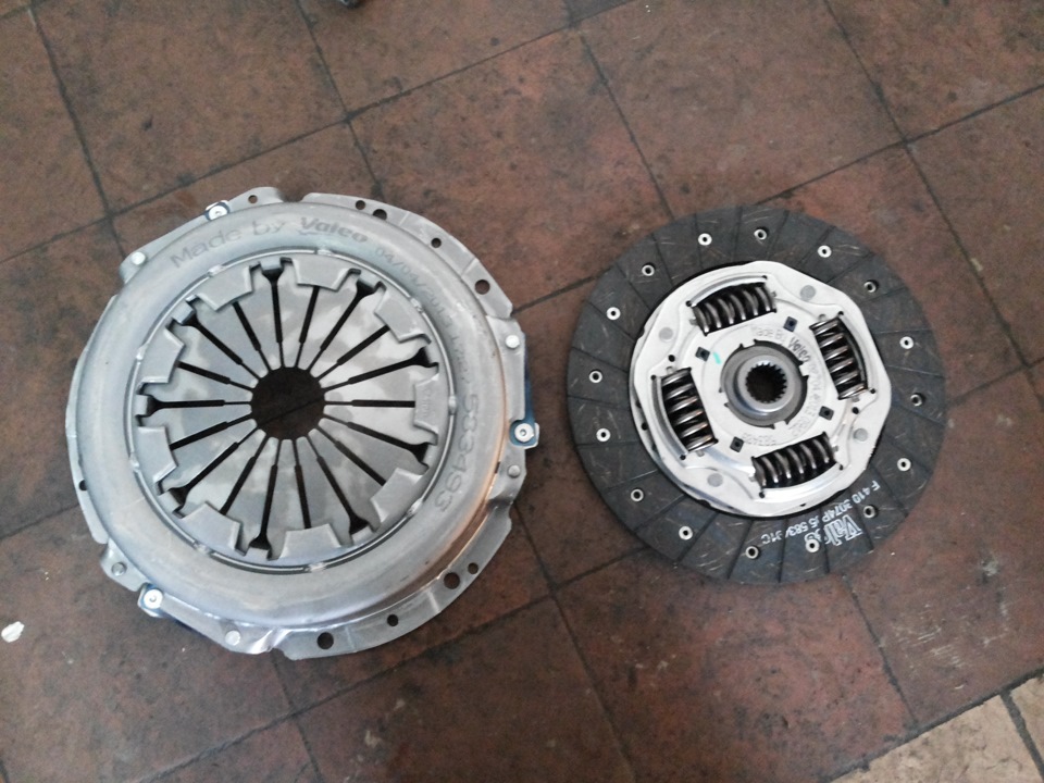

Комплект сцепления HOLA (шеви-нива для тех кто не в курсе) прослужил верой и правдой 8 месяцев, из них повидал не мало стартов. Ну и в один из дней у меня перестали включаться передачи, правда я дымил резиной на одном из мероприятий, оказалось не только резиной дымил)) Из двух накладок "феродо" на диске осталась только одна, другая исчезла в неизвестном направлении, а на смену стало сцепление фирмы Valeo
Внешне ни корзина ни диск не отличаются от HOLA. Отличие только в выбитых на корзинах названиях фирм.
Ну а по ощущениям могу сказать что после установки Valeo педаль стала раза 2 мягче, чему я сильно удивился т.к. карзины визуально абсолютно идентичные.

Попал на левое валео, в итоге корзина разлетелась на три части и на диске оборвало пол накладки. Так что нужно по внимательнее при покупке.
