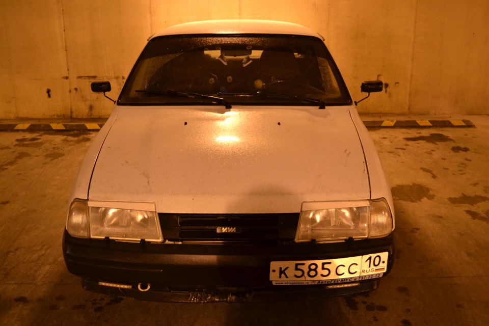

Уже очень сильно давно, надоело мне, что правое зеркало на кочках самопроизвольно опускалось вниз! Тем самым, в отражение, я видел не дорогу, а заднее колесо… Надоело поправлять его каждый раз, и встал вопрос о замене…какие ставить?
В голове было два варианта: "Эфки" или же "Калиновские"! Но и с теми, и с теми были небольшие нюансы!
--- У калиновских обзор хороший + подогрев и эл. регулировка, но стоят уж больно дохрена и внешний вид мне не очень нравится!
--- У F1 обзор, скажем так неизвестен! =) Поскольку, кто пишет, что лучше чем сток, а кто, что в них вообще нихрена не видно! Но стоят они относительно немного, и нет особого гемороя с установкой! Да и выглядят, как я считаю, не плохо)))
Немного поразмышляв, решил всё-таки взять F1! И скажу вам я ни чуть разочаровался)))) В водительской обзор что надо, даже на порядок лучше чем на стоке! В пассажирское немного мешает ветровик, но тем не менее всё очень даже видно)))
Прикрутил их временно на саморезы, в дальнейшем поставлю мебельные болты)

Ну в калиновские видно лучше, а механические стоят не сильно дороже твоих китайских. На вид и вкус — калиновских бывает два вида. Старого и нового образца. Те что овальные по дизайну вообще как будто для ежа делались.
По фотке водительского зеркала — я бы не сказал что там хоть что-то видно :) В том же ракурсе калиновские дают обзор всей дороги сзади вплоть до бампера.
На деле всё лучше, чем получилось на фото! Опять же фотки сделаны на парковке, а не на улице, где видно дорогу и всё остальное!
Площадь зеркал маленькая больно. ВОт это мне не нравится в этих зеркалах. И еще у них трабла есть — со временем они начинают "подать", так как шарнир на ножке ослабевает. Народ тогда просто склеивает шарнир, но при этом не возможна регулировка. А это плохо…
Я под каждый шарнир, по медной шайбочке, от тормозных шлангов, запихал! Стали ходить очень туго!
