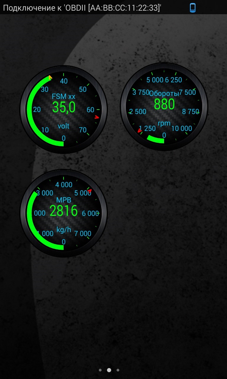

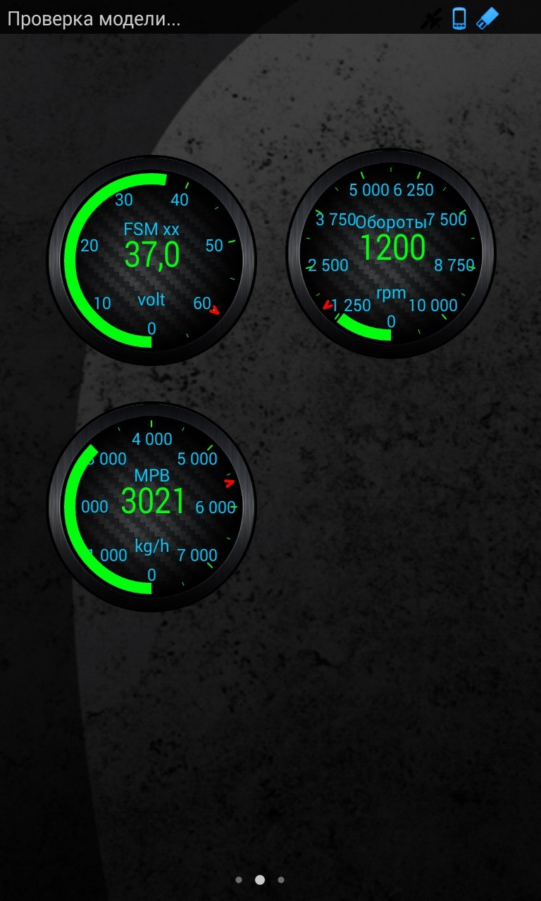

Попробовал так (заработало!):
4pda.ru/forum/index.php?s…&view=findpost&p=34067754

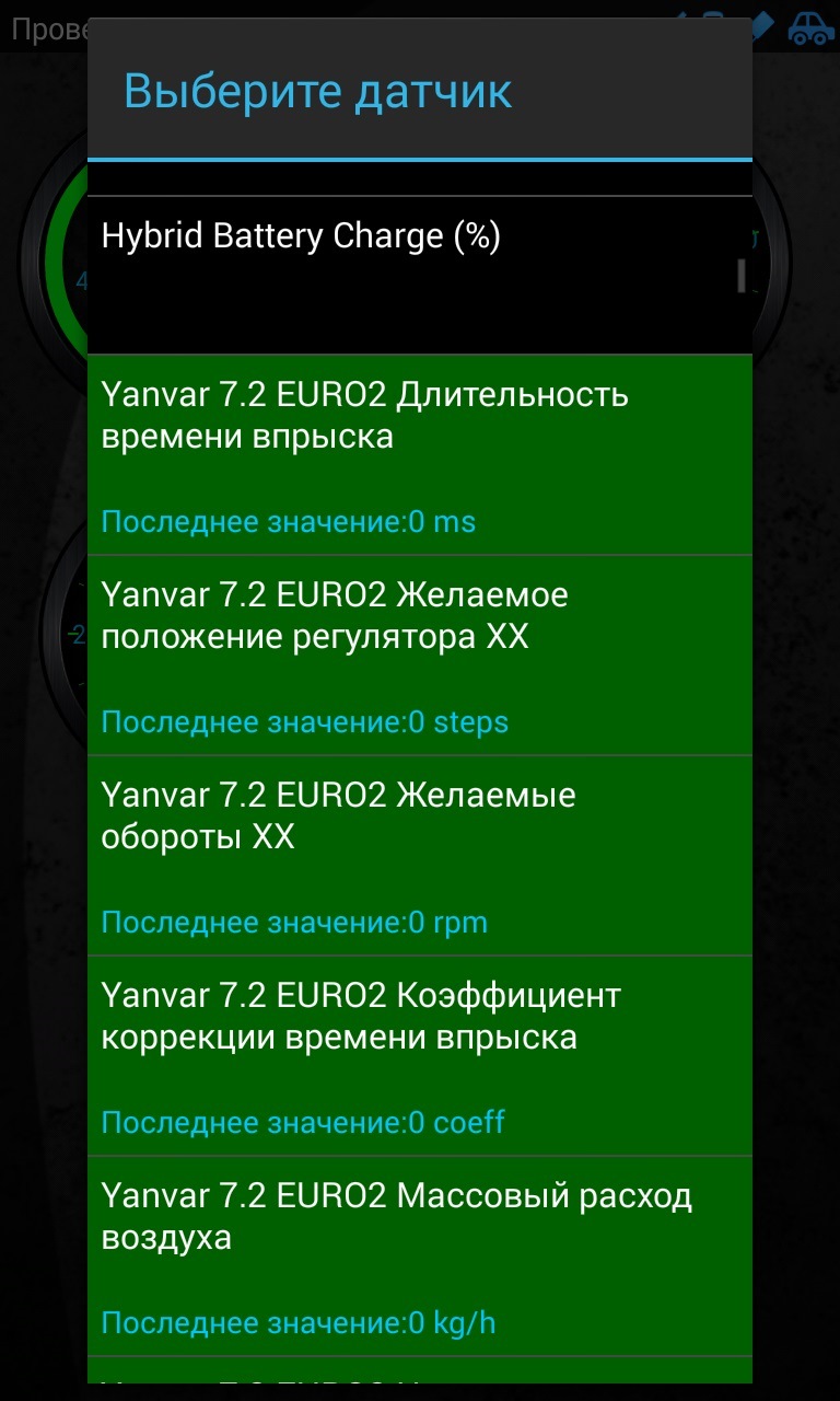

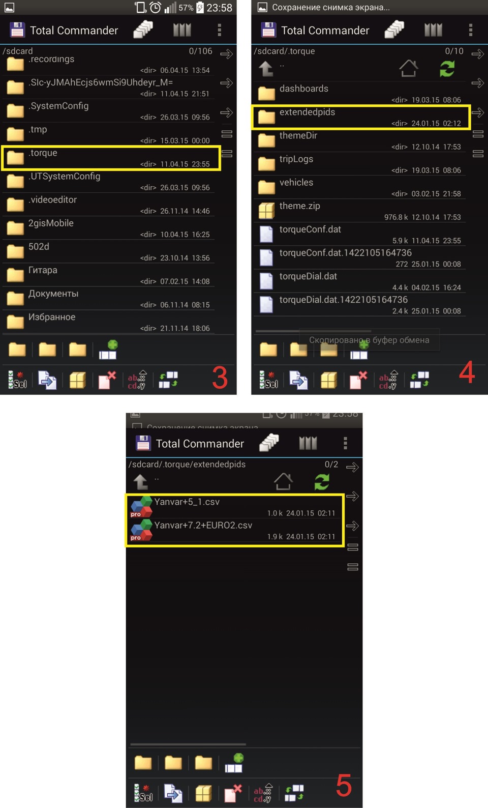

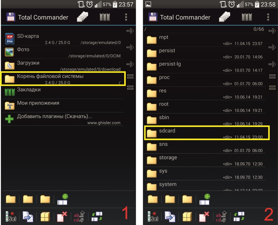

1. Файл CSV: yadi.sk/d/Z678rHXJfaFvq закинул в папку: ".torque/extendedpids" (точку не забудьте поставить! перед словом torque)
Папка может быть скрыта, или отсутствовать: 4pda.ru/forum/index.php?s…&view=findpost&p=31715218

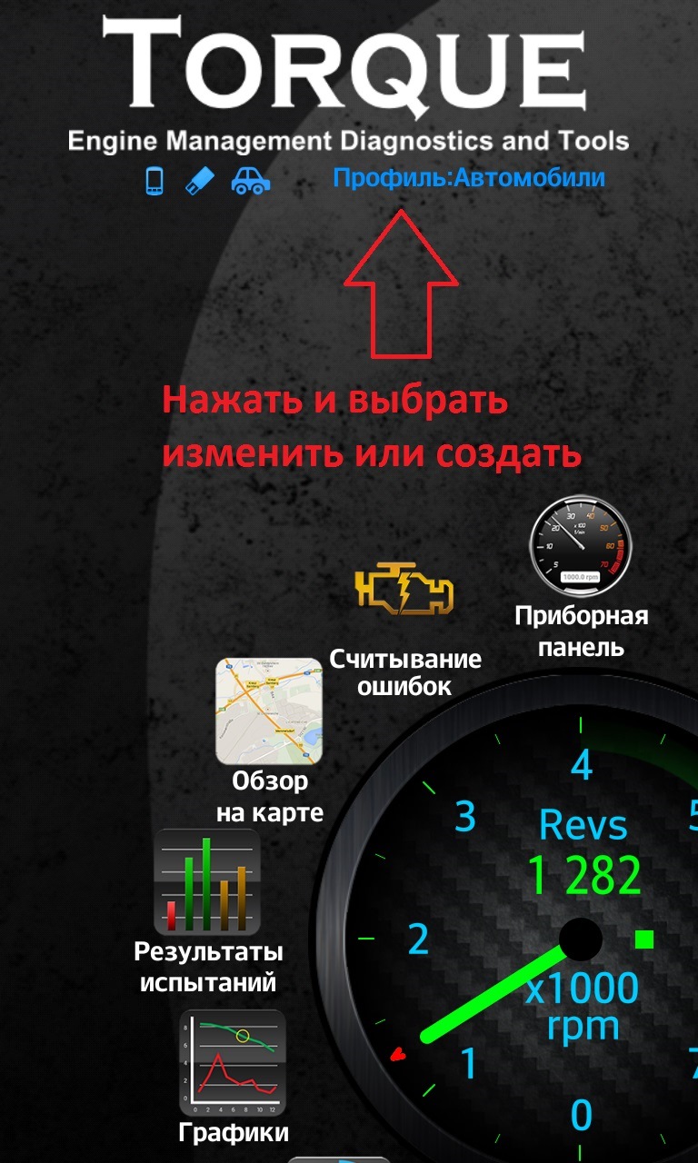

2. Заходим в Программу > Настройки > Управление дополнительными PID > Жмём меню или три точки > Добавить набор и выбираешь свой набор, в моем случае это: Yanvar+7.2+EURO2.csv
3. Открываем Приборная панель > долгий тап по экрану > Добавить прибор — здесь и выбираем свои датчики.

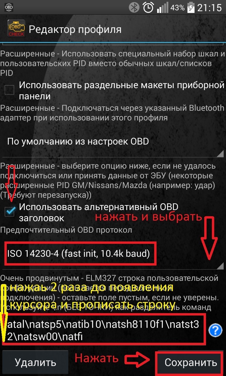

Строка инициализации:
atal\natsp5\natib10\natsh8110f1\natst32\natsw00\natfi

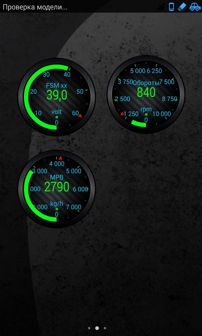

Прошел день.

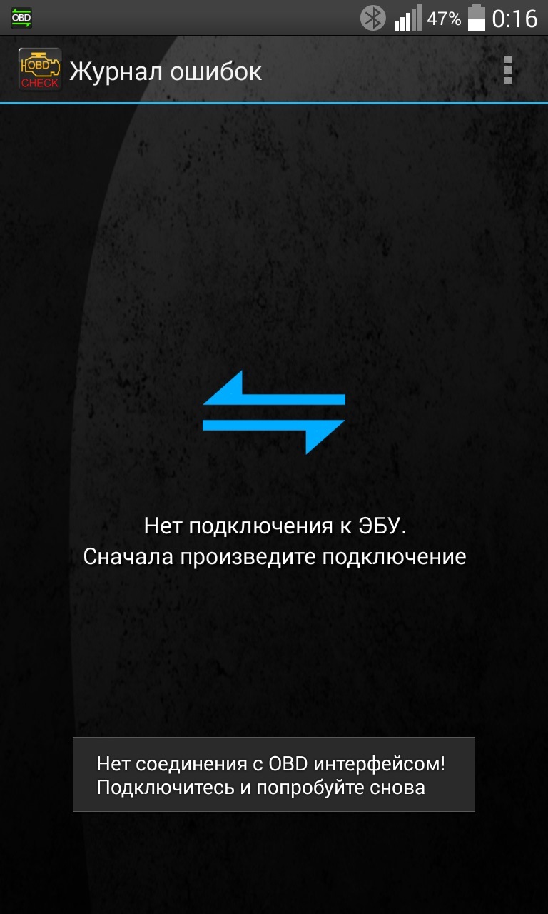

Поначалу не работала, пока не вырубил все и ДВС и адаптер (т.к. адаптер завис-не мигал) и не попробовал на открытой Приборной панели запустить ДВС-показания на датчиках пошли. Во вкладке ошибки по прежнему пишет про неконнект с ЭБУ-не обращаем внимания-главное что датчики работают!
На датчиках через 11 сек пропадает инфа, такое наблюдалось на проге OpenDiagMobile для Android: www.auto-bk.ru/forum/topi…ry720209%5DOpenDiagMobile виной мой смард. При тесте с OpenDiagMobile на другом смарде инфа не пропадала, на торкуе попробую как нибудь!
Логи: yadi.sk/d/NUx_inF5eDJc2
После того как выбрал: ISO 14230-4 (fast init, 10.4 k baud) стало по стабильнее подключаться-с первого раза. Скрины настроек поправил. Спасибо cintakc
"на то, что нет связи с эбу, не обращайте внимание, создавайте приборы, выбрав их из файла csv,
входите в панель и смотрите на приборы
предпочтительный протокол
ISO 14230-4 (fast init, 10.4 k baud)"
