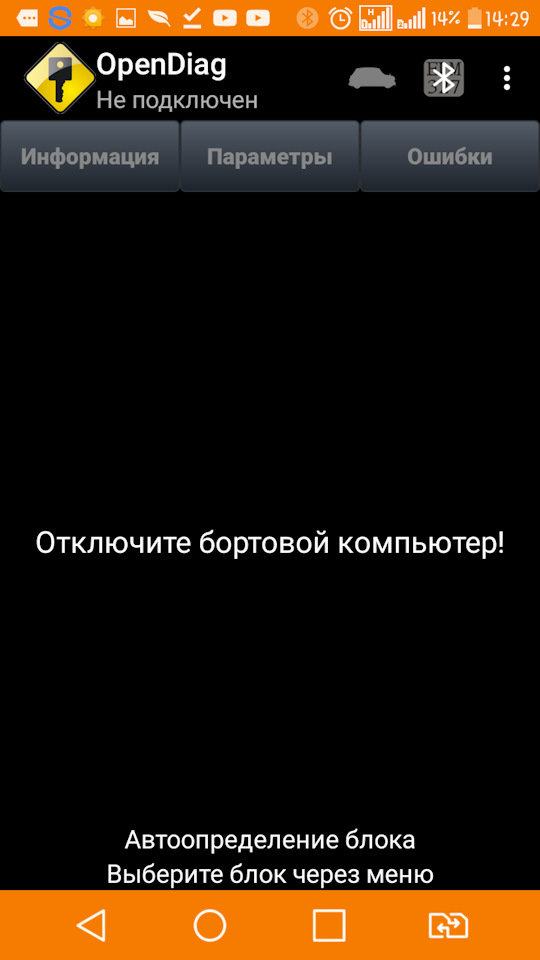

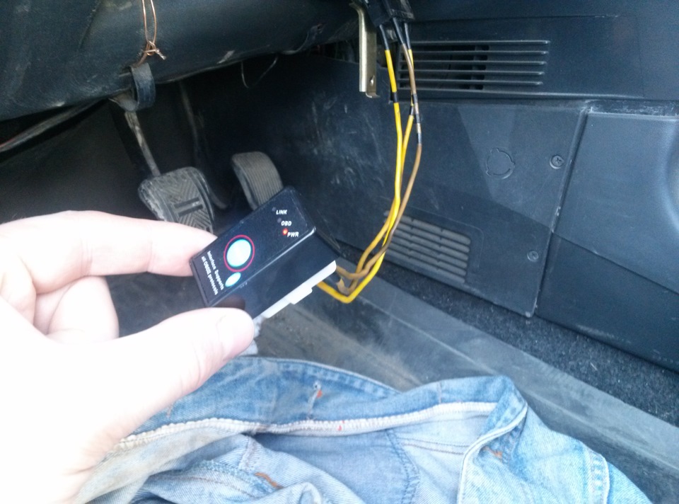

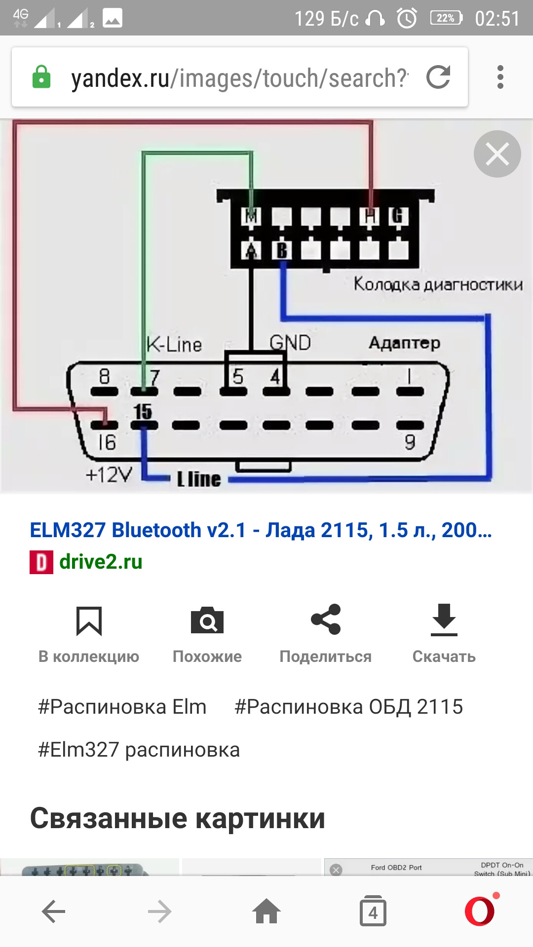

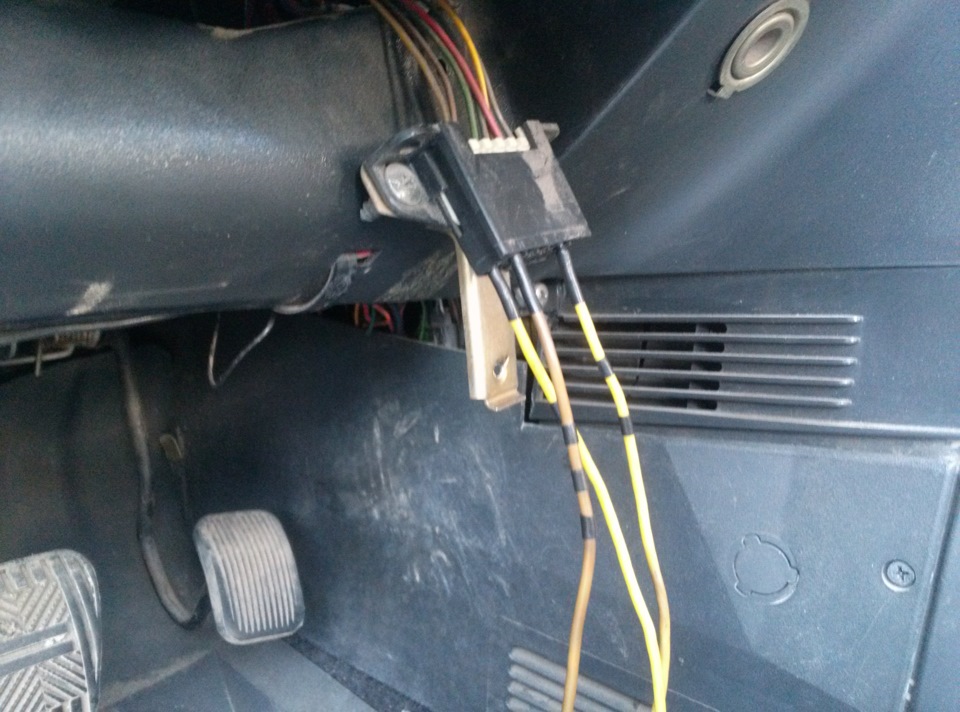

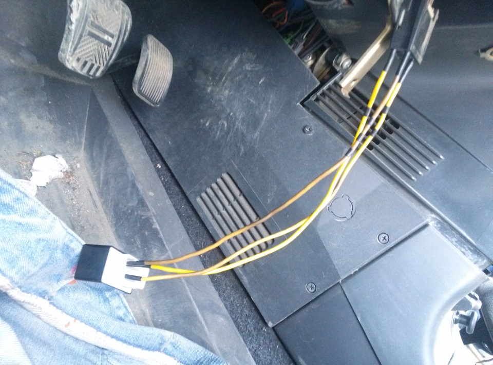

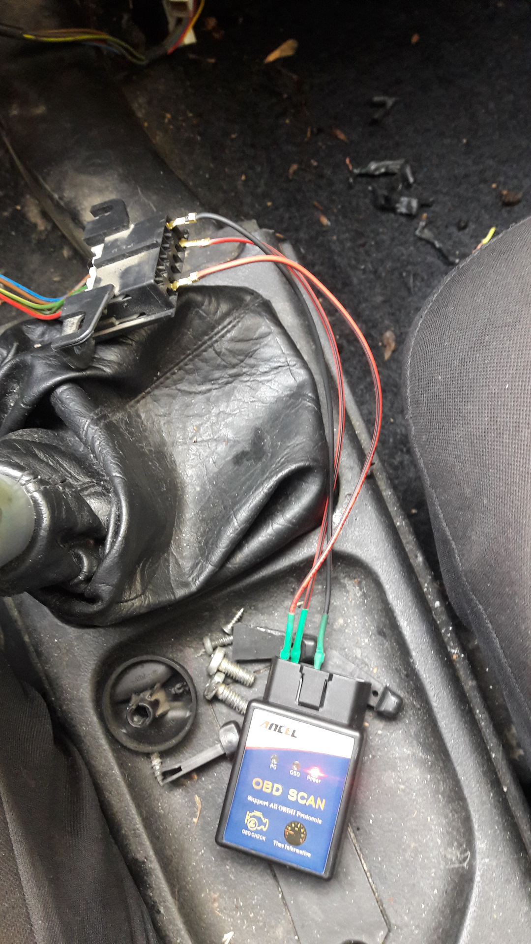

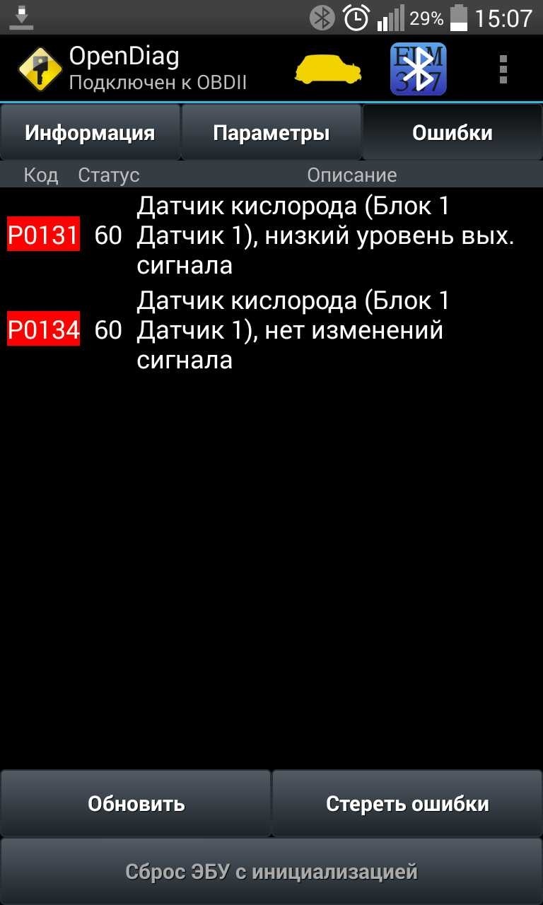

Через проводки: www.drive2.ru/b/1086590/ используя прогу OpenDiag Mobile: 4pda.ru/forum/index.php?showtopic=585411&st=1300 или www.drive2.ru/l/3610877/ которая определила блок: Январь 5.1 R83, Версия прошивки J5V13I02 продиагностировал 2110, 2002 г.в. со старой колодкой диагностики на 12 PIN.

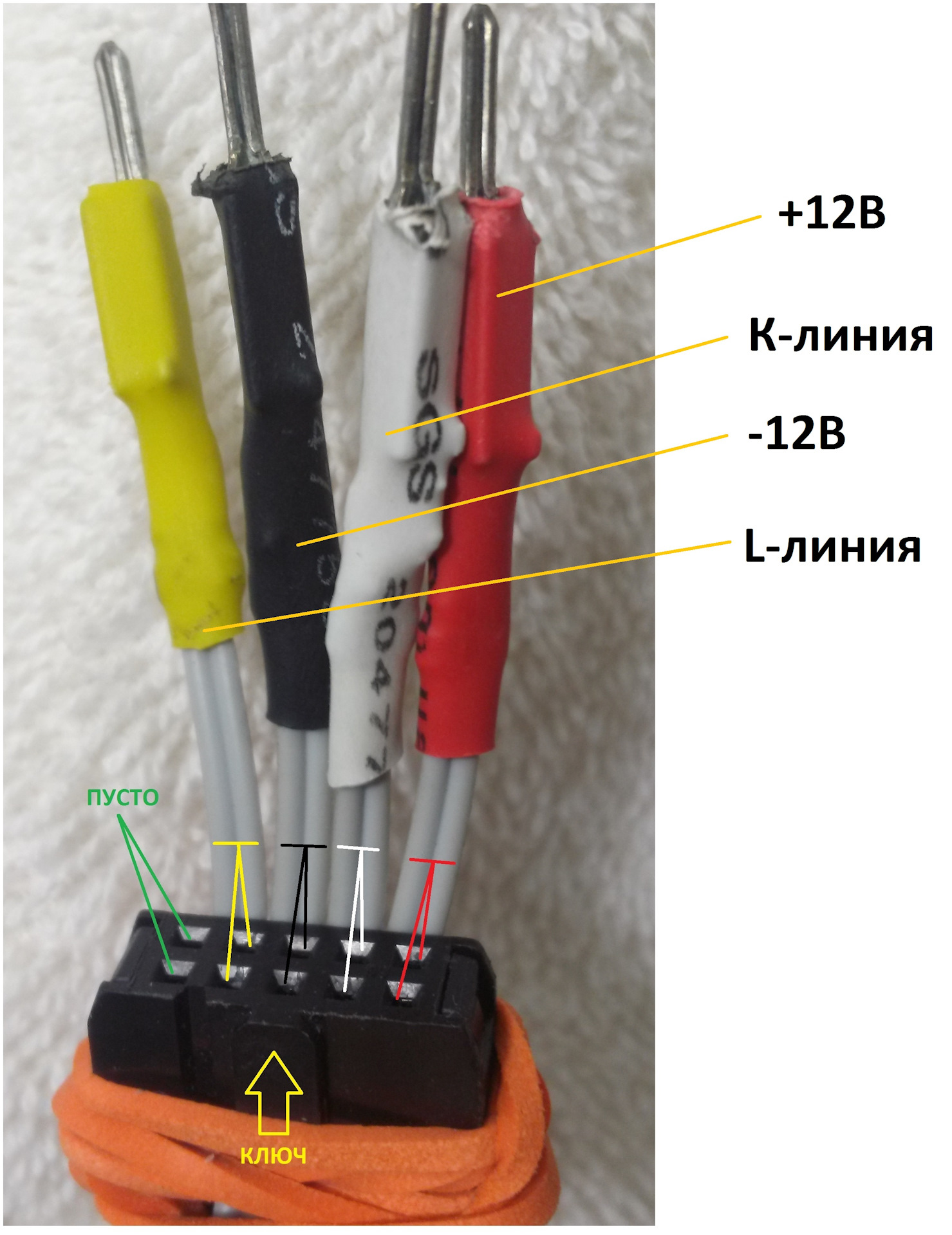

Подключал так: Подключение
Рспиновка на некоторые машины: yadi.sk/d/JhEgZrR88Vq18

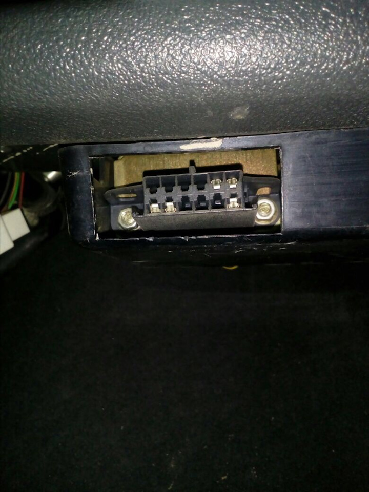

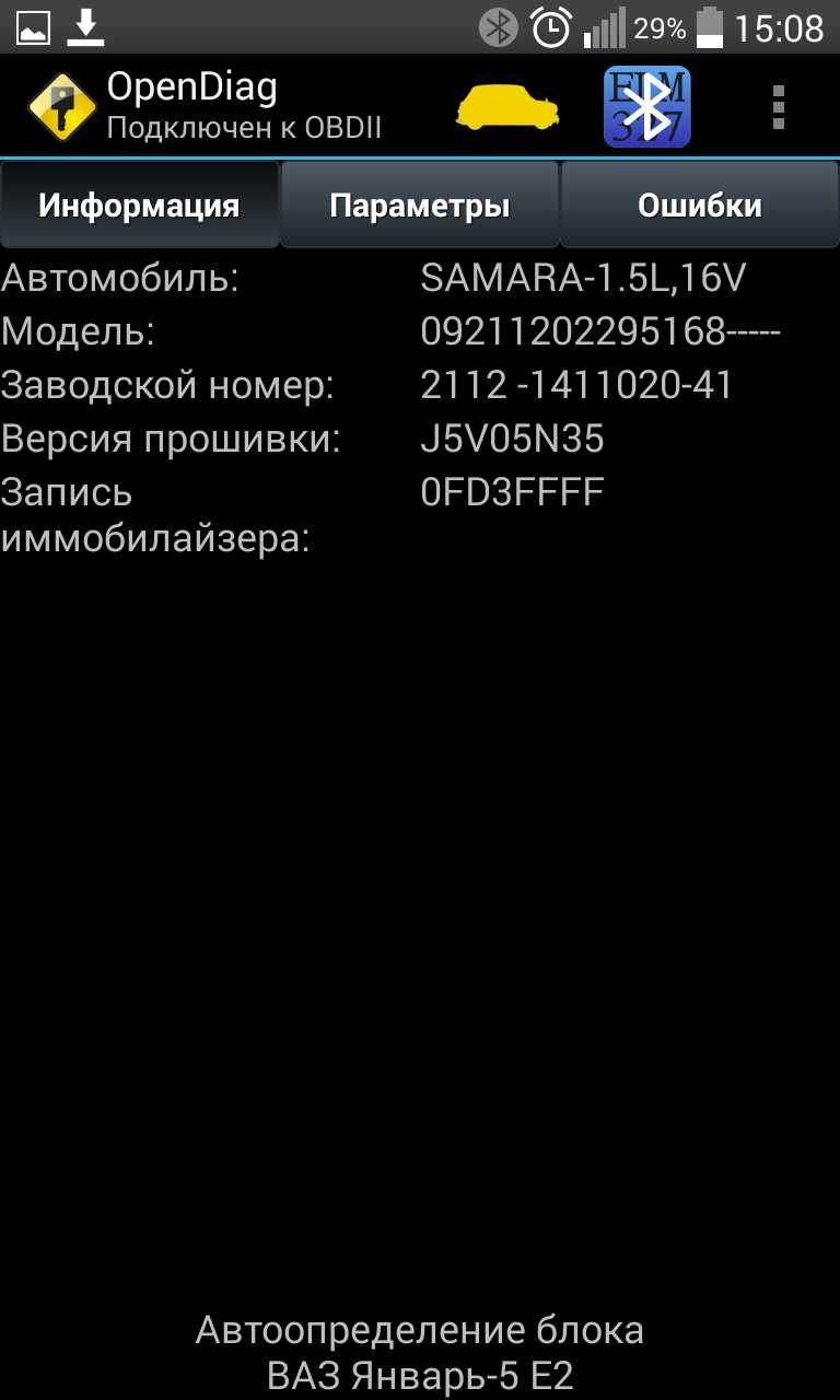

Полтора года спустя попалась 2112, вроде 2003 г.в., с 12 пиновой колодкой, знакомый попросил прочитать ошибки, за ноутом идти не хотел, чтоб через OpenDiag 1.4 для ПК и Адаптер K-line (USB-OBD II продиагностировать.

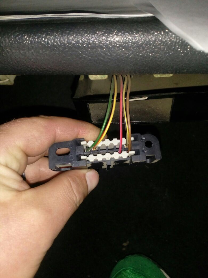

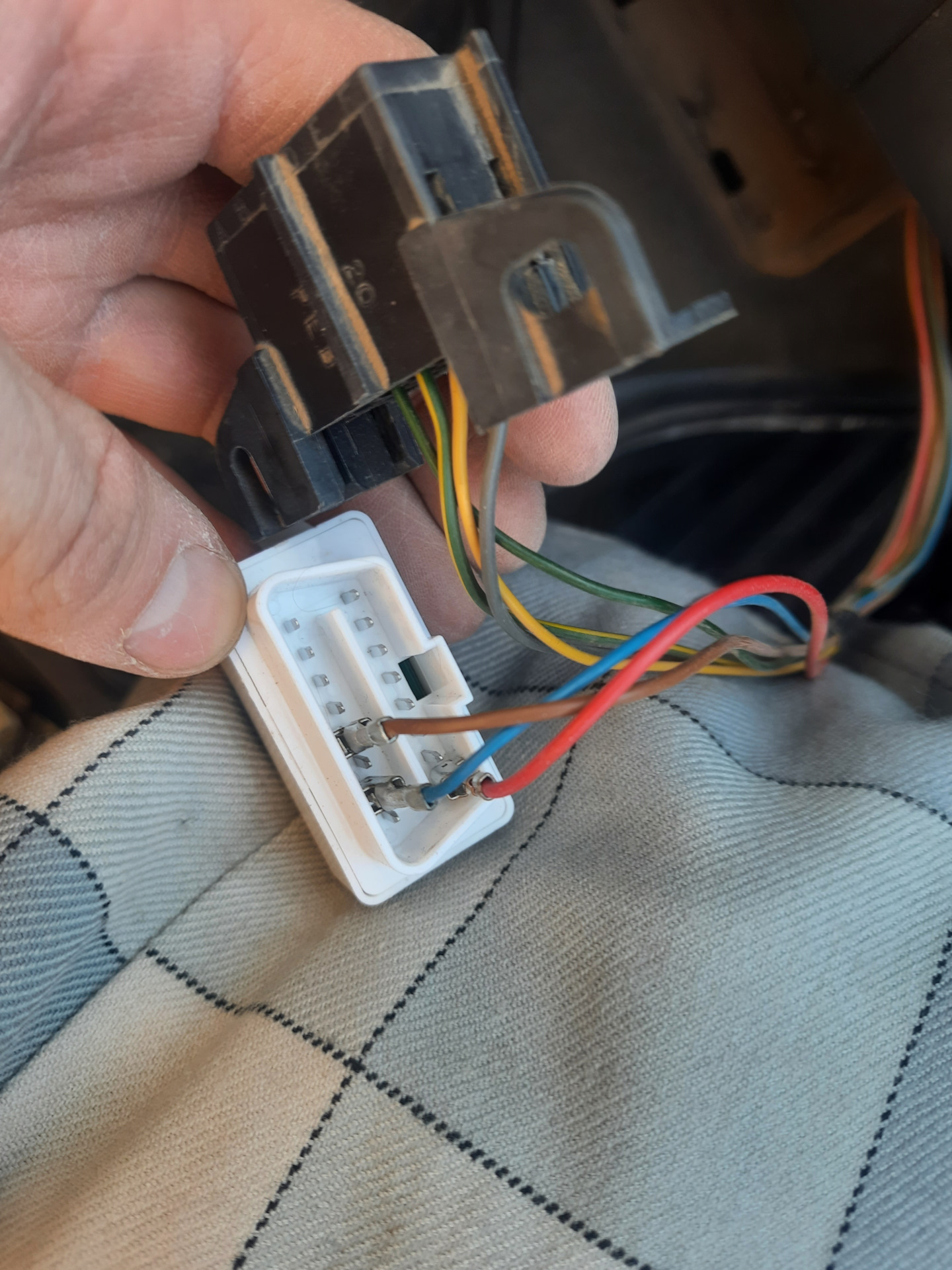

Подключил ELM327 Bluetooth, через проводки как выше описано. Включил зажигание, на адаптере нажал кнопку питания, зашел в OpenDiag Mobile с автоопределением блоков ЭБУ:
Super Mini ELM327 Bluetooth и ссылки на версию адаптера 1,5: www.drive2.ru/b/1094985/

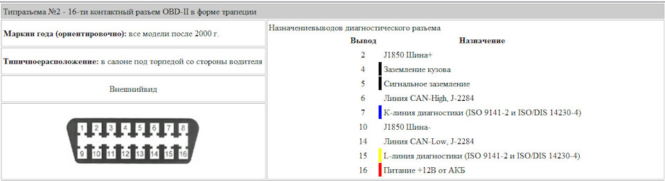

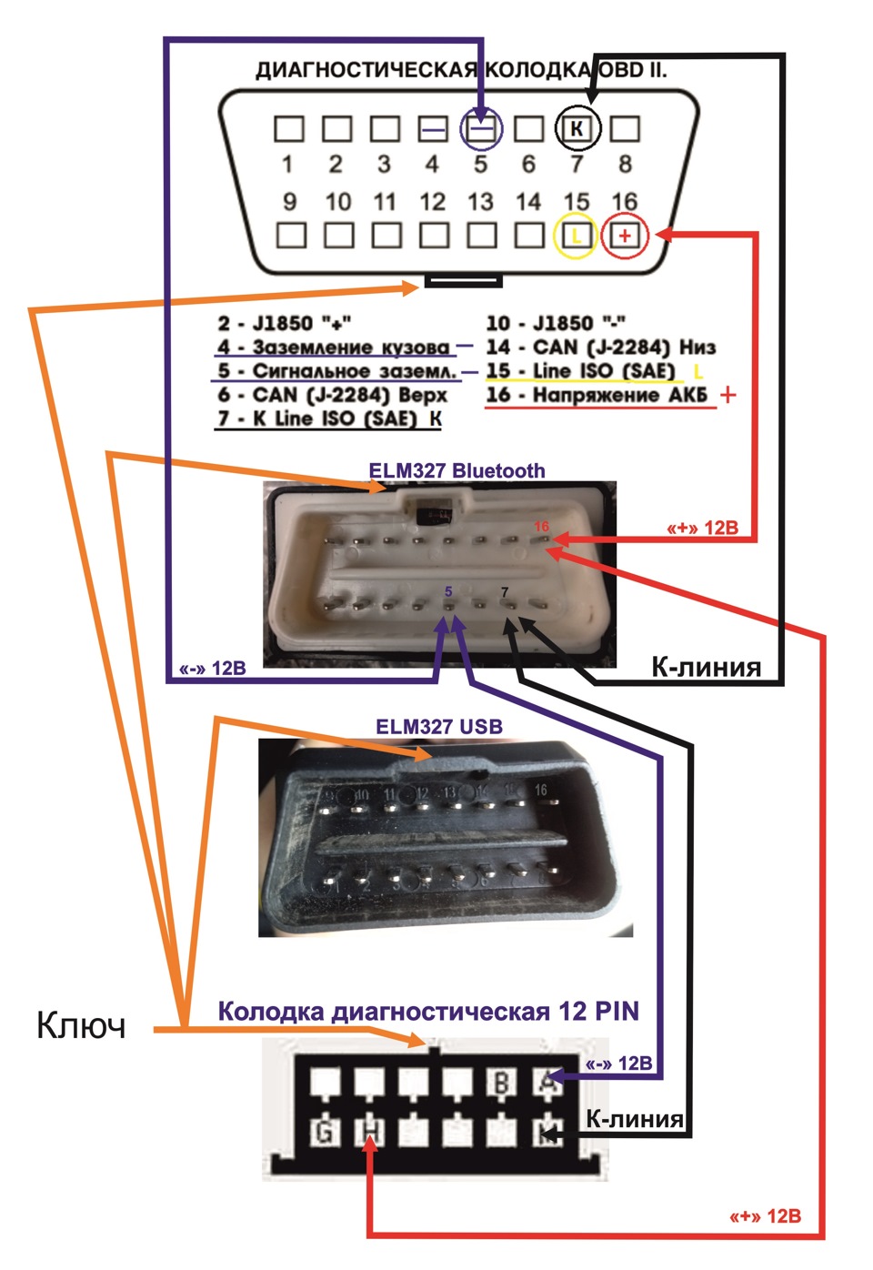

Распиновка дополнительной колодки адаптера OBDII от Орион:

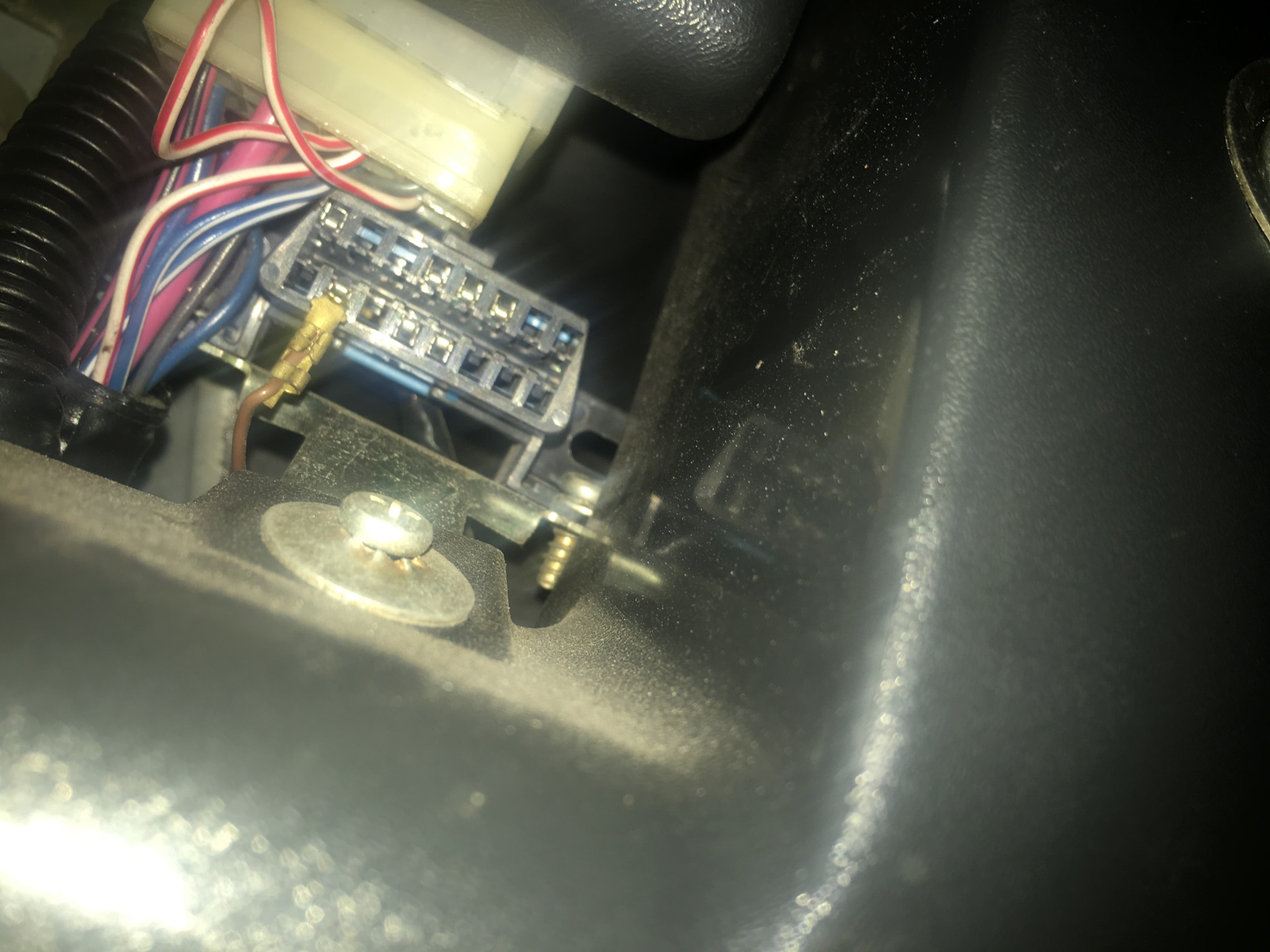

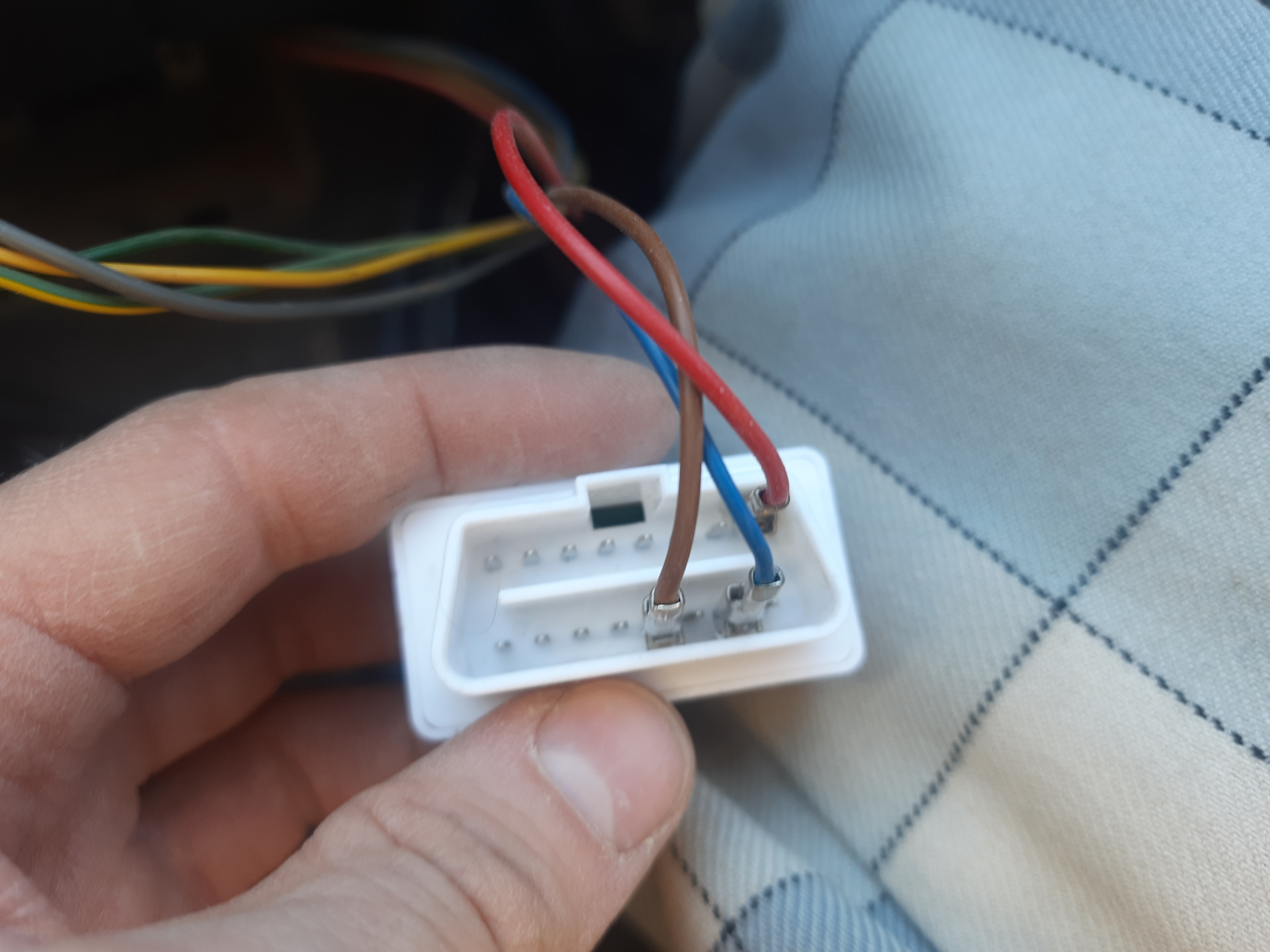

Приветствую, кто знает что за провод с внешней стороны в обд разъёме торчит, на что он влияет ?
Очень просто-тыкай в адаптер проводки:
www.drive2.ru/b/1086590/ провод "К" линии втыкай в гдездо, а + 12В и — 12В бери от акб напрямую. 100 раз так делал. Разницы нет как ты адаптер запитаешь, от колодки обд2 или от акб напрямую.
Можешь заморочится и купить пин Н и на него посадить +12 вольт
У меня пина H нет, только есть управление бензонасосом зелёный провод.Как плюс подать.

Из колодки вытащил, машина 2115 2002 г.в.
Подключал питание и К-line, программы Open diag и Car scanner
Спасибо огромное, за фото, приора универсал 2009г люкс смог прочитать

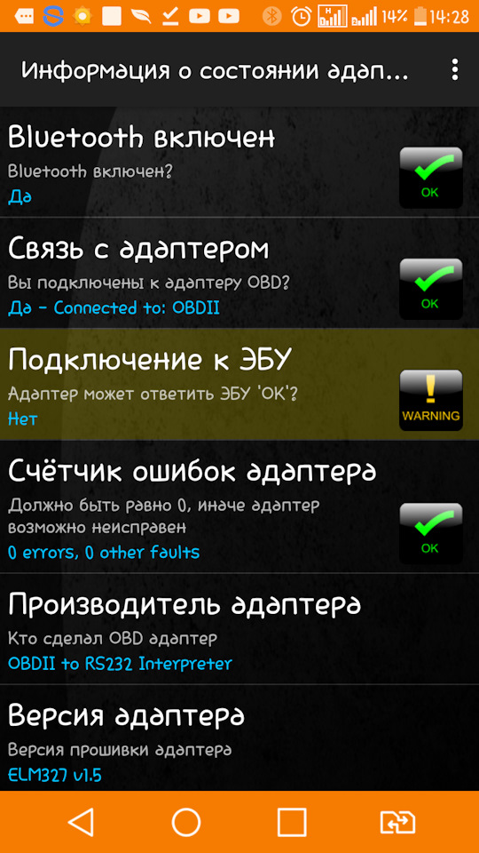

Забыл сказать.когда включил зажигание elm горит красным.но не соединяется.
Значит питание на него приходит а К-Линия нет.
Пошол в обанк.подключил елм проводами по этой схеме.и всё заработала.у меня кажись переходник не стой распиновкай.
Возможно! Прозвони его и узнаешь!

Я без клем делал, просто зачистил и термоусадку сверху. Подробно: www.drive2.ru/b/1086590/

спасибо за схему! подключился к своей пятнашке, все работает!
Может уже не актуально, но нужна помощь. У меня коса 2110 диагностическая колодка срезана. Как узнать по цвету проводов что из них + — К
Гугл чёт ваще не помощник в этих поисках
1) Надо схему электроцепи на авто посмотреть -конкретную марку a-shema.ru/index/vaz_2110/0-113.
2) Если ИММО отключен скорее всего надо восстановить диагностическую цепь: www.chiptuner.ru/content/immobil

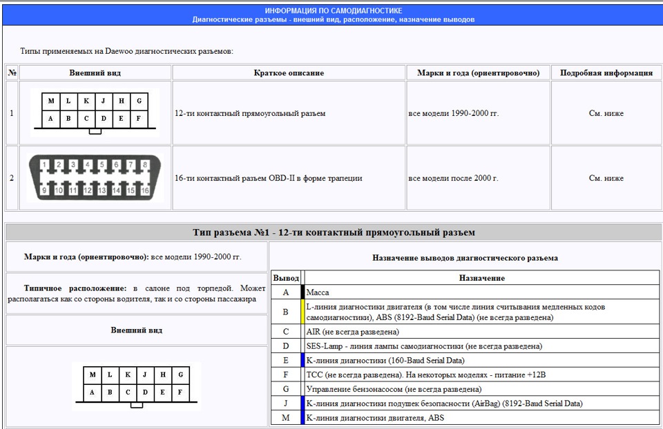

"…если Вам необходимо, что бы сигнал диагностики доходил от ЭБУ до диагностической колодки, необходимо в снятом разъеме установить перемычку между контактами 9.1 и 18. Иммо можно выбросить, а можно и оставить — красиво гасить плафон, в этом случае необходимо отрезать от разъема провода от контактов 9.1 и 18 и соединить их вместе. Разъем иммобилизатора при этом установить на прежнее место. "
Коричневый (A): "-" 12В;
Желто-черный (М): К-линия.
Красный (Н) "+" 12В

2. Какая версия елм 327 у вас? посмотрите в программе Торкуе (версия прошивки адаптер): a.d-cd.net/c28d2d4s-960.jpg
Если у вас не 1,5, а к примеру 2,1 то диагностика не получится на вазе т.к. на вазы надо елм 327 с версией 1,5: www.drive2.ru/b/1094985/

здравствуйте уважаемые мастера и профессионалы . помогите пожалуйста проводить диагностику … у меня ваз 2110 2000г 8 клапан . я отключил АПС со штекера . не могу подключить так как поменял 24с02 на ЭБУ если штекер подключу снова запишет мусор с АПС и снова не смогу заводить машину… скажите пожалуйста есть другой вариант диагностики без подключения штекера АПС… спасибо
у меня ОБД2 1.5а я хочу подключиться через К-лине ЭБУ БОШ 7.0
Вы отключили ИММО? При отключении иммо необходимо восстановление диагностической линии чтоб авто можно было продиагностировать-перемычку надо ставить vazweb.ru/wp-content/uploads/2015/03/362.jpg и: vazweb.ru/desyatka/elektr…lyuchit-immobilayzer.html
спасибо, но колодку не ставим на место, я правильно понял ?
Да.
Подскажите. ваз 2109 эбу BOSCH M1.5.4 .подключаюсь через адаптер — не видит, пока не заведу машину. Это трабл или так и должно быть? Просто если не заводится машина, не продиагностируешь…
Это норм. Скорее всего на колодку приходит питание для адаптера, только после того как запустишь ДВС или как у всех только после поворота ключа в 1-ое положение, т.е. при включенном зажигании. Надо попробовать продиагностировать с включенным зажиганием. Или прозвонить + и — в диагностической колодке мультиметром на включенном зажигании и потом на запущенном ДВС. Или запитать адаптер напрямую от АКБ: www.drive2.ru/b/1356233/
Спасиб! попробую.
svd715

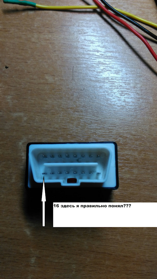

нашел косяк! В переходнике 12в на управление бензонасосом сделано а не на питание…Спасибо за наводку на истинный путь!
Подскажите 16 разъем там как на картинке?
Да, правильно!
Спасибо!

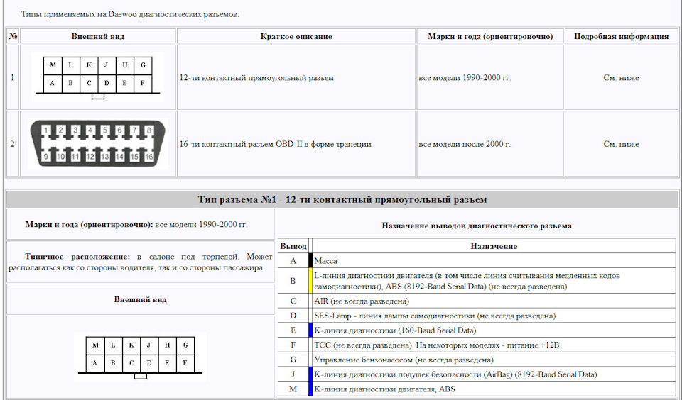

Всем привет! Хочу поделится инфой кому можит и понадобится, daewoo nexia 1.5l., с диагностической колодкой gm12, так вот на старых нексиях распиновка (M) — К линия(диагностика мотора), (A)- масса, (H) питание, но когда я подсоединял с переходником то тот светился диод и немог понять откуда питание, как оказало что на пине (B) где должно быть L линия, сидит питание еще одно, вот теперь перед тем как подключится проверяю Цешкой чтобы не польнуть шнурок.
Elm327 на matiz с диагностической колодкой gm12 и эбу fenix mr5, неработаии, каие только процедуры не выполнял, все без толку, приабрел шнурок vag-kkl 409.1 на чипе ch340sr, пробовал соеденится с ваг тоол, и каскад 0.9.3, тоже неподключилось, распиновку проводил так на 16 пиновый разъем, 4/5 независимо минус, и 16 плюс, эти концы подключил в прикуриватель через специальный разъем, так проверяю адапторы светятся, значит питание есть, ну и осталось для диагностики, подключаюсь к 12пин там выбираю (М) и вывожу к 16пиновому на 7пин, запускаю тест пишит адаптер работаит нормально, начинаю соединятся, и тут неудача пишит эбу неотвечаит.
Шнурок vag-kkl 409.1 и прога: yadi.sk/d/0gC71PO-ESIB — запусти Research DAEWOO.exe, снизу нажатием на прямоугольник повыбирай разные марки-попробуй на Нексии и Ланосе хотя бы — должно заработать! Или попробуй с тем же шнурком прогу www.drive2.ru/l/8936395/

К gm12 как подключаешься? Не переходником случайно? Как понял на fenix mr5 нужна и L-линия. Попробуй проводками цепануть: www.drive2.ru/l/3766393/?…7844735&page=0#a167844735
Переходником, и писал что питания в переходнике срезал и с прикуривателя на 16ти пиновый подал, и на переходнике L линия существуею, и K линия от (М) идет к 7пин, подробной распиновки матизовской найти немогу, есть для самодиагностики, и общей вид где плюс, минус, и К линия.
Спасибо, проверил свой переходник, присутсвуют и К линия и L линия.

подключил, питание есть, блютуз видит, а связи с эбу нет. 2002, версию мозгов не видно сверху нет наклейки
Последняя версия OpenDiag Mobile 2.04.7: 4pda.ru/forum/index.php?showtopic=585411&st=1300 определяет автоматически тип ЭБУ и сама подключается к нему.
