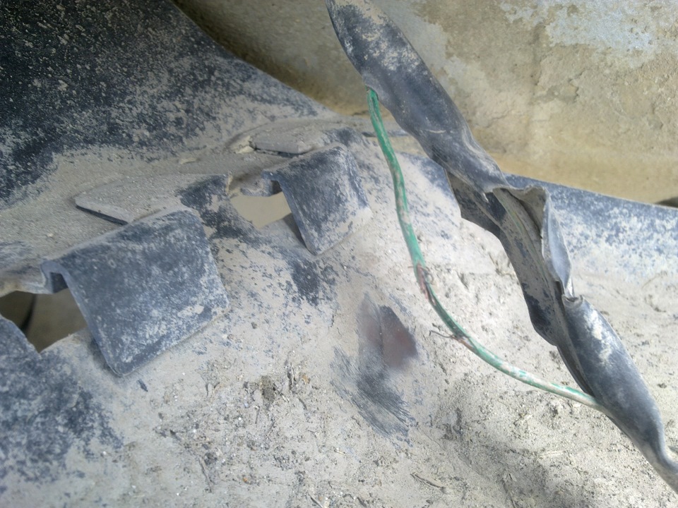

застучала релюха поворотника при повороте на право — как бешанная.в 2 раза чащее чем надо…
— нет! лампочка целая…
— нет! реле протёр не залипает…
— нет! предохранители все на месте…
Откручиваем поворотник…и ура.провода перетёрло.
