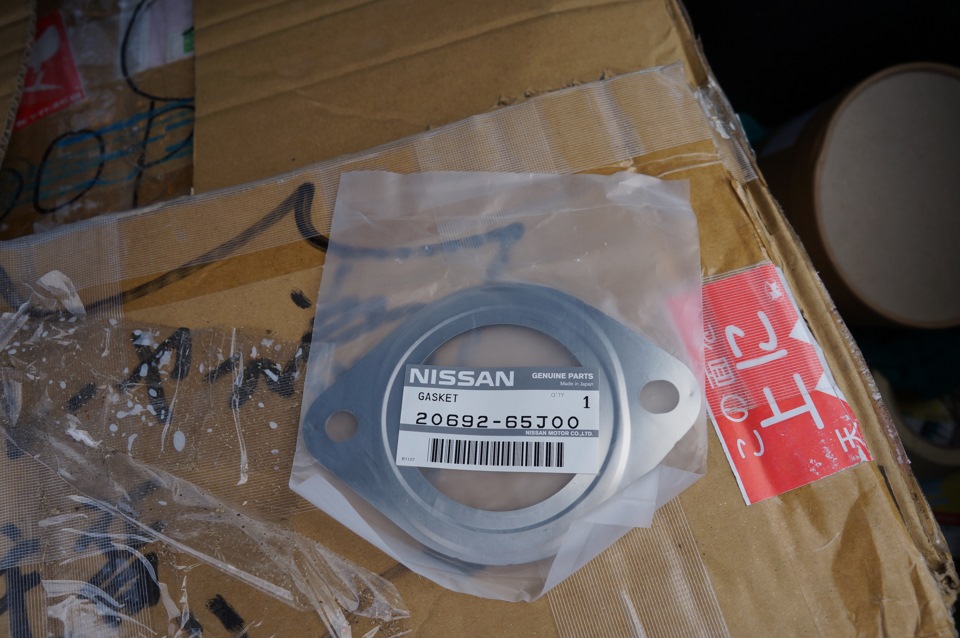

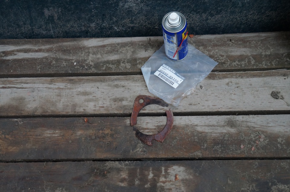

Непонятная прокладка в раене катализатора через которую в меру так сек выхлоп, и звук такой был противный как раз под водительским сидением, заказал оригинальную всего 200 руб., 4-х слойный металл. После замены ненавистный звук пропал, еще где то вычитал что если трасса секет где то турбина не раскручивается на полностью, хотя как она относится к выхлопу? крутится да и крутится…
Запчасти на фото: 2069265J00
