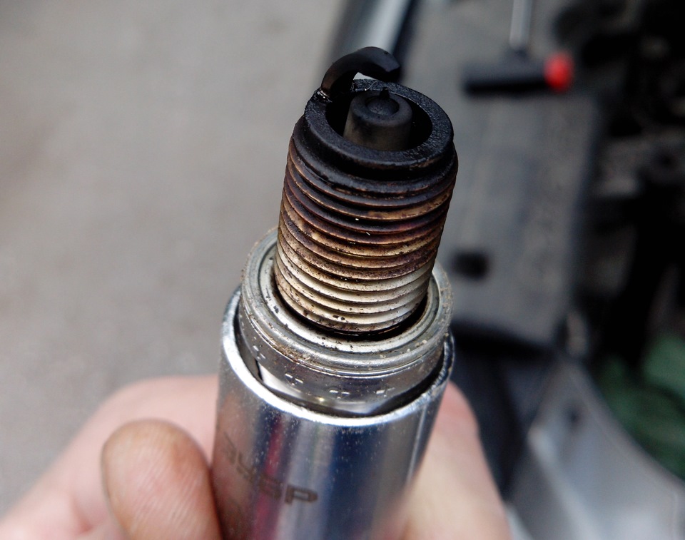

Нет, менял/промывал ещё давно, зимой, но вот вспомнил, и решил зафиксировать для самого себя. IK16#4 Свеча зажигания Denso IRIDIUM POWER, 1400 рублёв за комплект. Не скажу, что машина стала грызть асфальт и заводиться зимой в минус 25 на дохлом аккумуляторе, но на душе спокойнее! Особенно, когда в зиму поменяю аккумулятор =) Там электрод реально настолько тонкий, что автофокус на нём не фиксируется ))) Ещё 50.000 км можно в головку не лезть. Только ремень ГРМ остался.
P.S. прошло две-три тысячи километров и весна. Свечи стали вот такими:
А в одном из четырёх колодцев я обнаружил вот такой налёт белый
это от чего? Ни чем не чревато?
P.S 2 прошло 15 тысяч километров и полтора года — посоветовали их всё же поменять. Субъективное резюме — они себя не оправдывают.
P.S.3 всё ещё на них — 95 тыщ км…

Судя по свечам, явное обогощение топливной смеси. то есть или воздуха мало, или топлива много.
Вот что думаю:
— проверить систему на наличие подсоса стороннего воздуха, так как если неучтенный воздух попадает в двс, то лямбда исходя из расчета много воздуха — мало топлива будет давать корректировку на увеличение импульса впрыска. машина будет работать нормально, чек может не зажигаться, так как все будет находиться в пределах допустимых значений корректировки.
замена фильтр воздушного думаю проблему не решит.
— проверить давление в топливной системе, так как если оно недостаточное то форсунка будет неэффетивно распылять топливо в цилиндр. иными словами, при недостаточном давлении фракция распыла будет слишком сжиженой для воспламенения. а жидкость не горит. горят пары. лямбда в этом случае так же будет видить много воздуха в выхлопных газах и давать корректировку на увеличение импульса впрыска. в топливной системе так же стоит проверить сам топливный фильтр, так как он может ограничивать систему по скважности или недостаточной пропускаемости топлива… было хорошее давление, форсунка начала делать распыл и давление снизилось… следовательно распыл не эффективен и опять возвращаемся к крупной фракции топлива (жидкость не горит)
чек так же может не гореть как и в первом варианте.
— белый налет похож на окисление от воды… или мыл двигатель, или конденсат.
маловероятно, что пробой прокладки гбц и выход паров антифриза… я бы почистил колодец, протер тряпочкой с моторным маслом… только без фанатизма. и наблюдал далее… через 3-5 тыс км.

Да я уже тысяч 40 с этим всем езжу. Да и езжу я не медленно, 4-5К оборотов дать — это как заздрасти )) Спасибо за очень содержательный комментарий! Когда-то давно чистили форсунки. Думаю, пора их уже менять, но дорогие, сцабака. Жаба тут в полную силу атакует. Фильтра, кстати, меняю исключительно регулярно, топливный даже менялся в то время. Вообще в свечи уже года полтора не лазил ))) Воткнул обратно иридиевые. Кажется. Короче, просто забил на всё это счастье. А вообще есть такое, машина в холод не с пол оборота заводится, а с полутора где-то.
Вот тут скорее всего как раз на форсунки тянет… не распыляют по причинам указанным выше…
А про белый налет в колодце, узнал что это такое?
неа. Так и езжу. Мож прокладка подтекала или ещё что
Как-то не заметил я разницы от применения иридиевых свечей :(((
