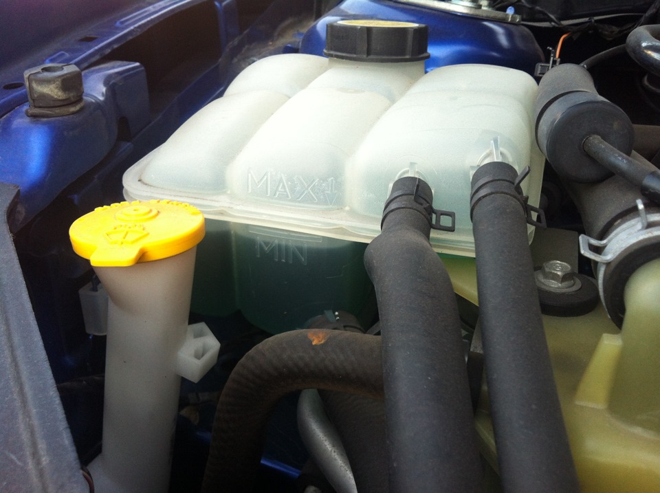

Всех приветствую!
Решил заглянуть под капот для проверки уровней всех жидкостей: масло двигателя, масло коробки, тормозная, гидроусилитель, антифриз. Все в норме кроме антифриза, уровень которого чуть ниже min. В связи с наступлением лета желательно бы долить.
Есть ли разница какое именно доливать? Насколько я понимаю, главное одинакового цвета? Т.е. чтобы экономично и оперативно было, можно заехать на сто и попросить долить зеленого антифриза, думаю в районе полулитра. Либо взять новый в литровой упаковке, но какой лучше и нужно ли по какому-то специализированному параметру искать?
Спасибо!

То есть ради пол литра все равно имеет смысл лить оригинальное фл-22, я правильно понял?
Правильно
+ смотреть уровень нужно на прогретой машине
на прогретой уровень в теории должен понизиться или повыситься?
На прогретой повысится,
Если на фото не прогрета, скорее всего уровень будет в норме
не прогрета, как раз после долгой стоянки. Надо будет посмотреть на прогретой!

Покупал несколько лет назад у официалов пол литра fl-22 в свою бутылку, если доливать неизвестно что, то замену антифриза нужно будет делать намного раньше
в принципе логично, согласен. где гарантия что мне из большой баклахи с наклейкой "noname" нальют не тархун))
Обычный антифриз нужно менять раз в три года, а fl-22 расчитан на 11 лет

Заливать нужно маздовский fl-22, заедь к официалам и купи на разлив литрушку (как я и сделал), или если есть желание могу тебе дать для доливки :)
Это категорично именно родной? Сколько взяли за литрушку по стоимости? Да я сейчас в разъездах постоянно, спасибо за предложение, скорее сам куплю :)
лучше именно родной fl-22, добавлять другой категорически не рекомендую (даже если зелёный)
не помню сколько стоило в прошлом году дело было (не дрого это точно)
хорошо, спасибо! попробую сегодня заскочить к официалам)
