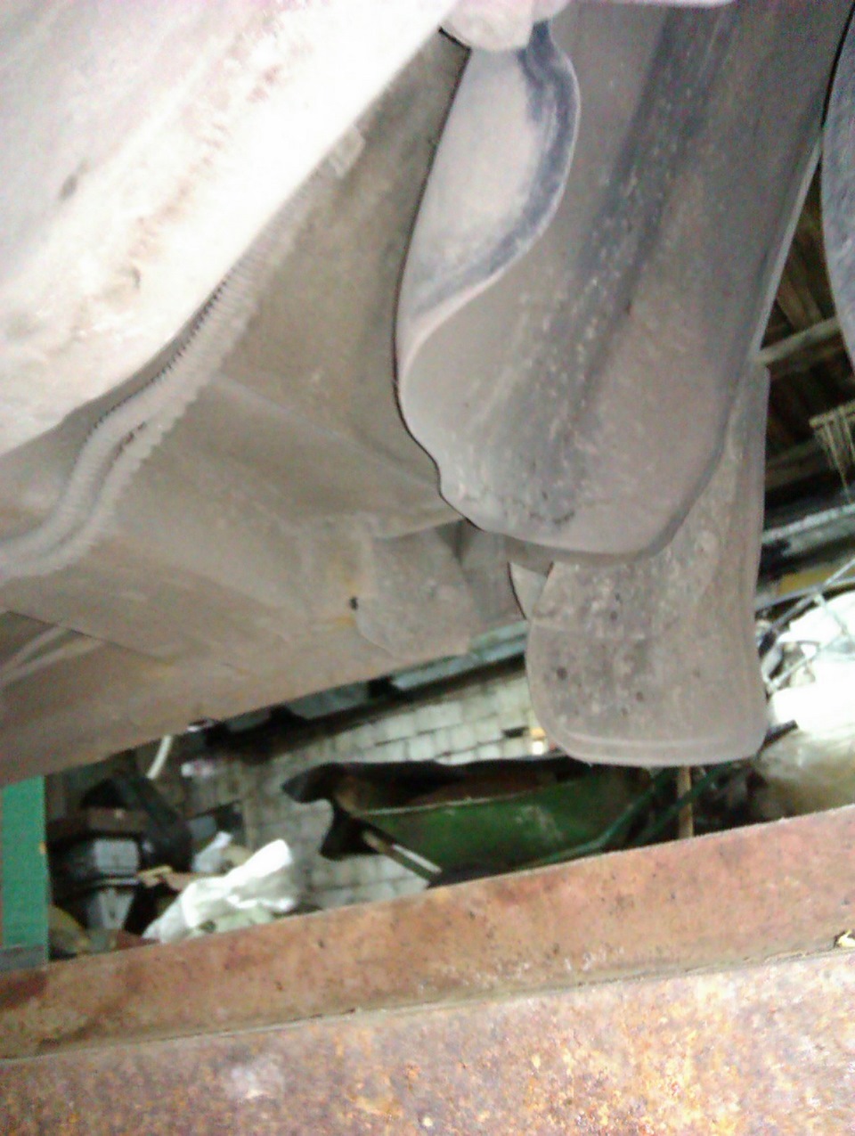

Ну что ж первый осмотр днища меня очень порадовал. Состояние на твердую 4+. Гнили нет как таковой и похоже что проводилась антикоррозионная обработка, хочется конечно все отмыть и осмотреть как следует. Я думал что задние стабилизаторы ставили только на последние версии 105, а оказывается нет, у меня тоже установлен, что не может не радовать.
Бензонасос подвесной, а я думал у меня погружной, а в чем разница, какой лучше?
Надо сменить шланг на бензонасосе, пошел трещинками.
Траверса моя любимая – пружинная, а я думал тут цельнорезиновая стоит, тоже этот момент порадовал, не придется новую пружинную покупать.
Ручник отсутствует целиком.
Ну почти целиком :)
Прикольно проложена задняя правая тормозная трубка :)
Вроде чуть прогнут усилитель, может домкратили, может стукались, но не критично.
Все же из двигателя что то течет, может масло, может тосол, может все вместе, короче буду мыть все и искать.
Убили родные подкрылки 31105, это как огрызки пластиковых крыльев на современных велосипедах, перед зимой надо будет поставить большие и с брызговиками чтоб на днище лишний раз ничего не летело, как на своей 24-10 сделал.
