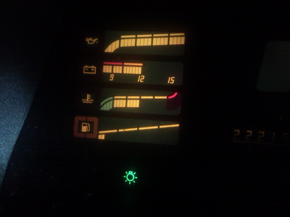

Сегодняшним вечером, подъехав к дому, предательски начала мигать ламп датчика топлива.
Ну раз замигала, решил заправиться. Заправка в полутора километрах от меня.
Приехал, воткнул пистолет, оставил залог на кассе и начал лить. В общем вошло в него 42.85.
Округляем до 43 и имеем следующие результаты:
1. Проехать на 43-х литрах мне удалось, всего 284 километра. Отсюда вывод: 284 / 100 = 2.84 сотен. Далее 43 литра / 2.84 сотни = 15.14 литра на сто километров.
2. При моих потребностях, бака на 2 недели не хватает (если не испытывать судьбу, типа там еще 7 литров).
3. Датчик уровня топлива от нексии работает идеально, т.е. лампа начинает мигать тогда, когда нужно. Да и на приборке, полосочки уходили очень плавно.
4. Это были самые скучные 43 литра 98-го бензина в моей жизни.

Многовато почему-то топлива ест, да и чек на фото горит.Вопрос почему горит инспекшион?Может с расходомером что-то не так?На фото видно, что подзарядка аккумулятора слабая, но от этого лампа не загорается.По опыту(а я на GSi гоняю с 1993 года и именно на 20SEH)7 литров по трассе и 10-по городу(без пробок).Кстати, был период когда воткнул C20NE(не меняя мозгов) почувствовал ухудшение в приемистости, и в скорости, и в расходе и поставил назад родной не перебирая, только колпачки поменял.Заливал один раз А-76 бензин 5 литров(не было другого на заправке в 90 лохматые годы, а доехать нужно было).Честно -разница есть, но не так чтоб как стоячий .Гидрокомпенсаторы работают.Да и еще, говорят клапана не гнет у них при обрыве ремня .Раз пять рвал ремень, новый восьмерошный достаешь и вперед(он на миллиметр уже), а на шестой раз погнул клапан.Так что с ремнем поаккуратней, кстати восмерошный ремень дорожку на шкивах не делает, как меня пугали, но брать нужно импортный.По Москва-Минке разгонялся по молодости до 208км/ч и запас еще был.Сейчас стоит в огороде, стойка прогнила(или вообще моторный отсек) шрус на кочках вылетает.Пороги само собой сгнили, но двигло заводится, даже не садясь за баранку.Вот уж воистину неубиваемый.Где найти в Питере сварного кто бы за старика взялся?
1. Лапа чека горит, потому что это тест ламп приборки при включении зажигания.
2. Все остальные лампы горят именно из-за того же. В том числе и подзаряда.
3. По трассе я намерил 8 — 10 литров, но вваливал при этом не кисло.
4. На низком октановом числе появляется детонация.
5. Гнуть клапана не должен.
6. Не ставлю ВАЗовские детали в Немецкое произведение искусства.
7. Разгонял до 220 но это похоже что придел, ну или соляного озера у нас тут поблизости нет.
