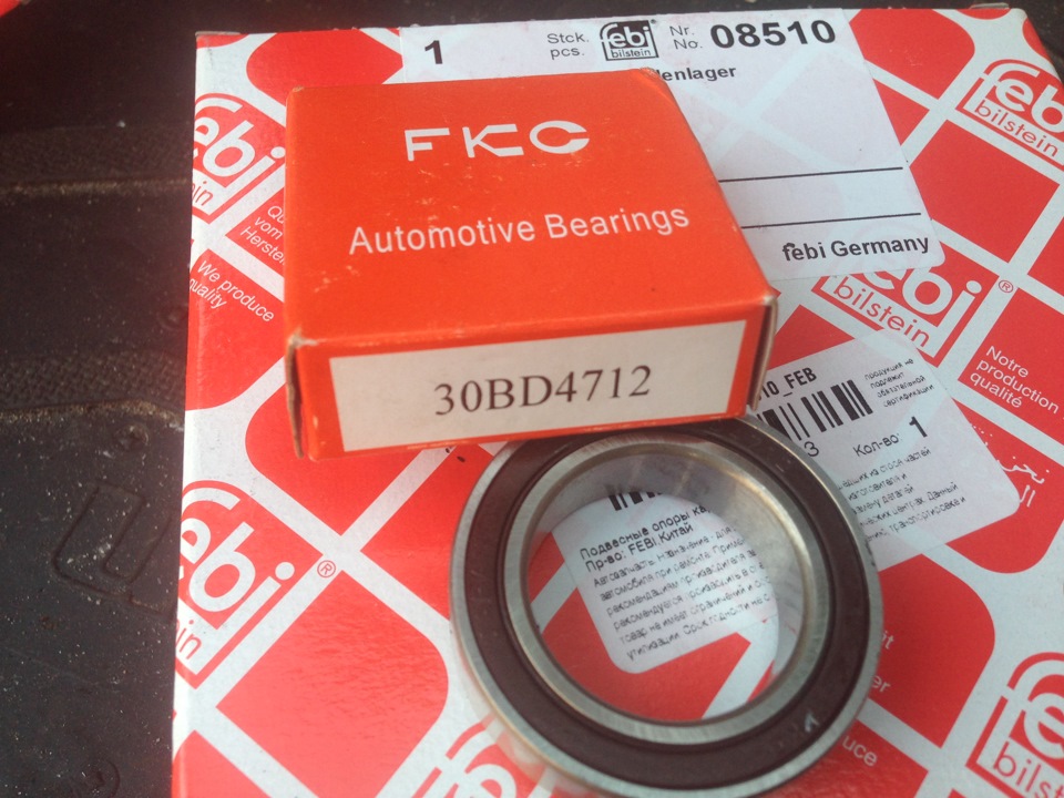

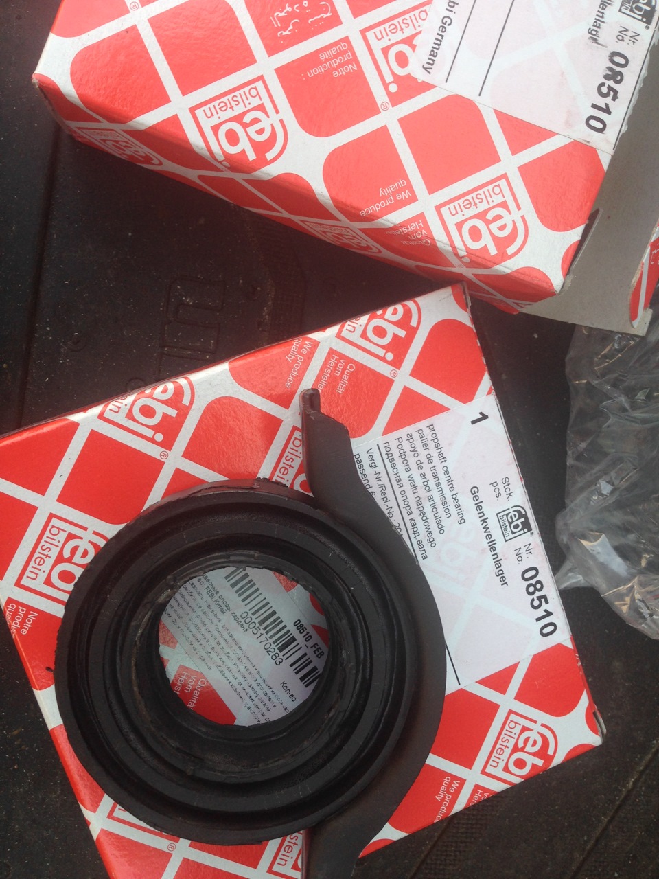

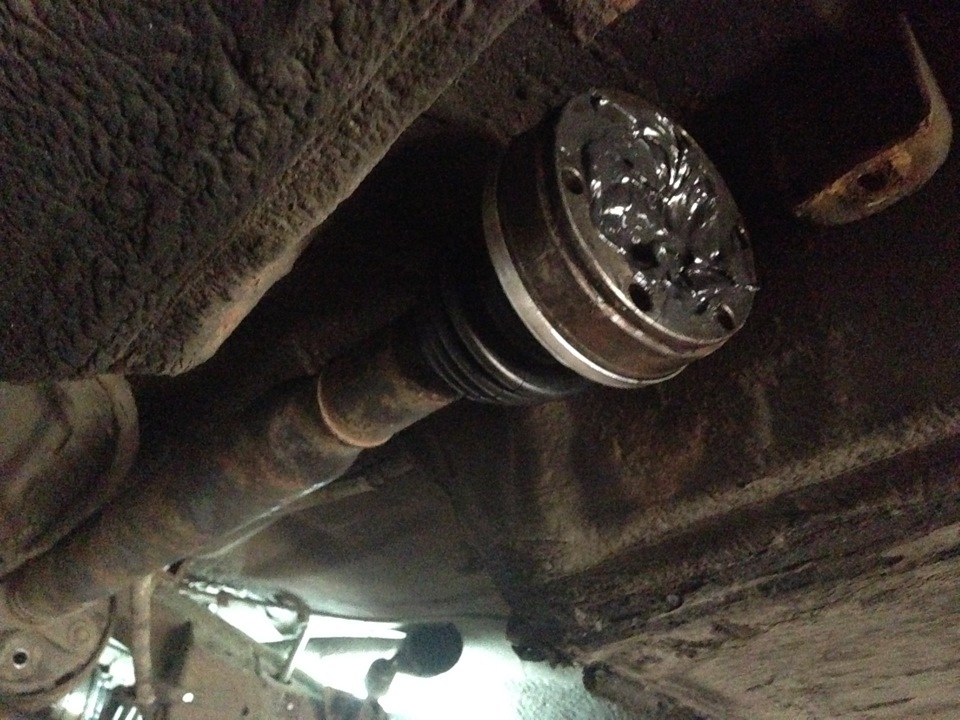

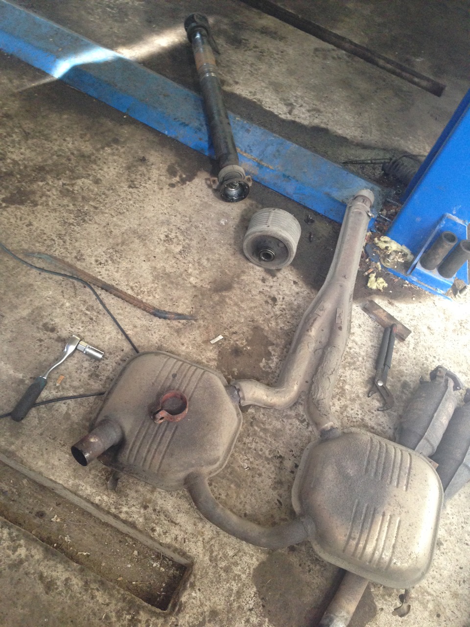

Не так давно обнаружил небольшой люфт задней части кардана. Данный факт не давал мне спокойно спать и было решено снять кардан и проверить навесные и шрусы. Заодно и текущие сальники на редукторе можно поменять.
Заранее купил запчасти. Спасибо AlekseyBadBoy за помощь в приобретении.
Скинули выхлоп, кардан и виску.

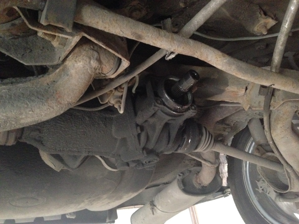

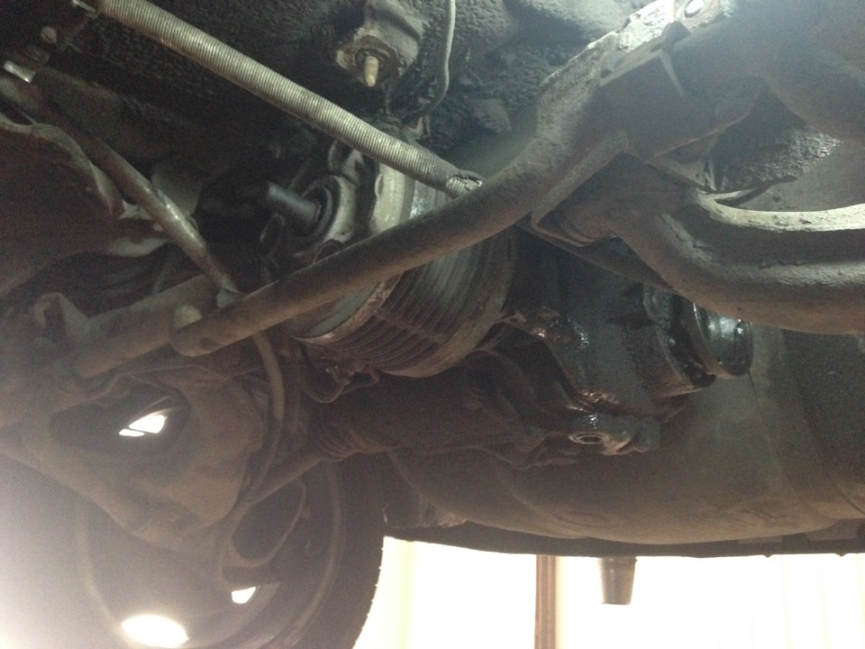

Поменяли сальник левого привода и со стороны виски.
Собрали в обратном порядке и залили свежий Castrol EPX 80w-90

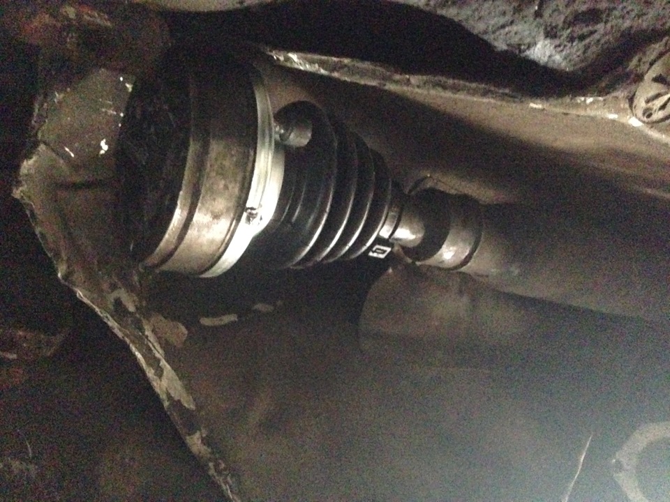

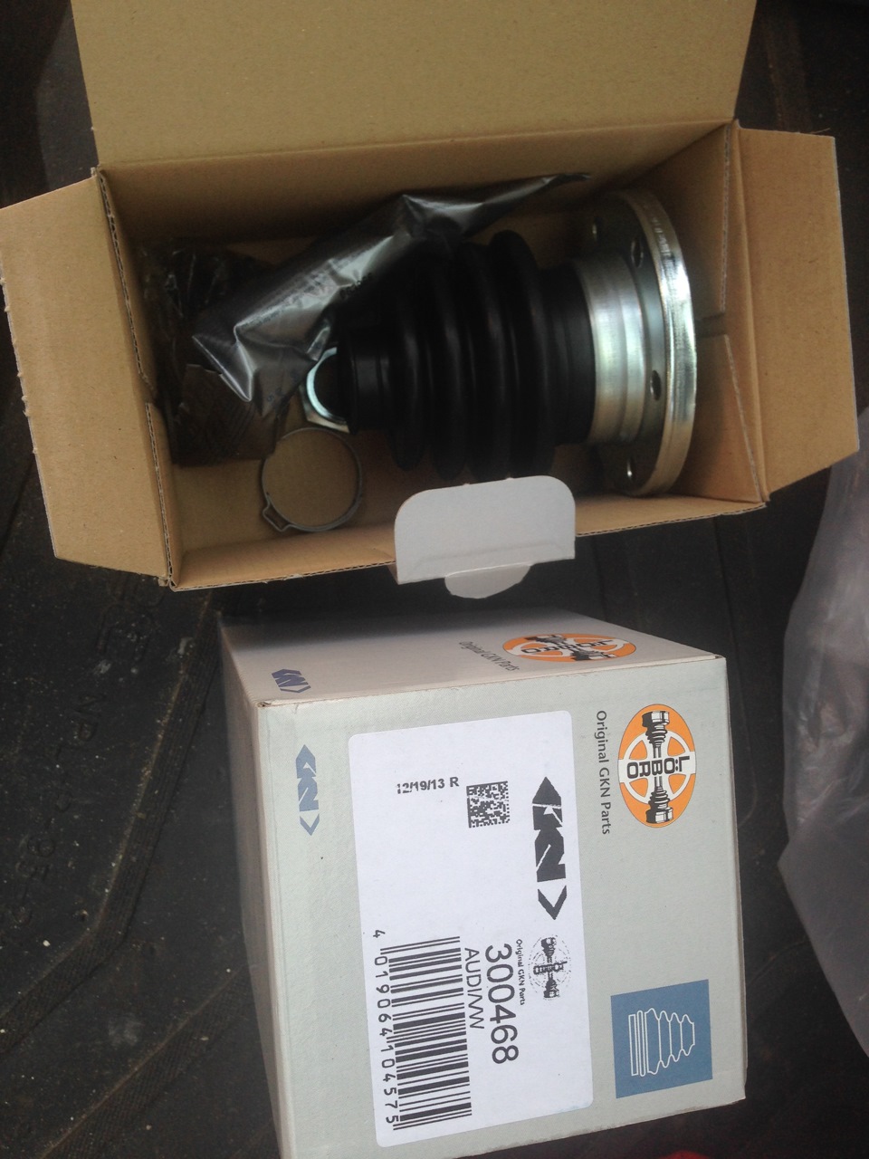

При детальном осмотре кардана криминала найдено не было. Подвесные живы, их решили не трогать. Промыли шрусы в солярке, набили новой смазкой и поставили новые пыльники.
Собрали все в обратной последовательности. Естественно, не обошлось без обломанных болтов, но ничего критичного.

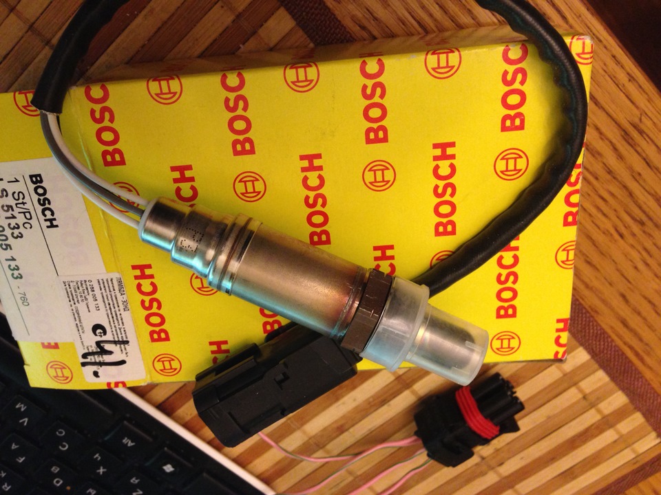

Заодно махнул здохшую лямбду, пока было удобно. Взял от тазика. Сделал переходную косичку, все встало отлично.

На фото "Поменяли сальник левого привода и со стороны виски" правее вискомуфты над полуосью видна трещина на подрамнике/рычаге. Или это дефект фото?
Отчёт классный, интересно — на синхру гольф 2 подвесные тоже такие идут? Летом буду своё обследовать
хм, вроде там все было в порядке.
надо будет еще раз посмотреть
у меня сальники приводов задних текут. Напиши, пожалуйста, последовательность разбора.
Все очень легко.
Боковые просто, откручиваешь внутренние шрусы, снимаешь колпачкм, стопорные кольца и съемником достаешь фланцы. Меняешь сальники. Ставишь фланцы, новые пружинные кольца, стопорные шайбы и колпачки.
Со стороны вискомуфты чуточку сложнее. Снимаешь выхлоп. Опускаешь стабилизатор, скидываешь заднюю часть кардана. Длинной головкой (вроде на 22) откручиваешь болт вискомуфты и снимаешь ее. Собирать в обратной последовательности.
Масло заливать примерно 750 мл, довольно муторно и долго.
P.s. сальники ставил Corteco, все сухо
я тоже взял себе заднюю опору такую же, и подшипник…на всякий случай) т.к задняя опору подуставшая)))
Блин тоже надо кардан пряхонуть. чет так лень, может живой найду где, и еще муфту спереди менять надо.
Это, если нужны подвесы с подшипниками, могу отдать почем брал.
да я феби как-то не хочу ставить.
HerrHawk
а разве подвесные от мерина подходят? там разные перёд зад и ещё подскаж есть разница от обёма движки?
