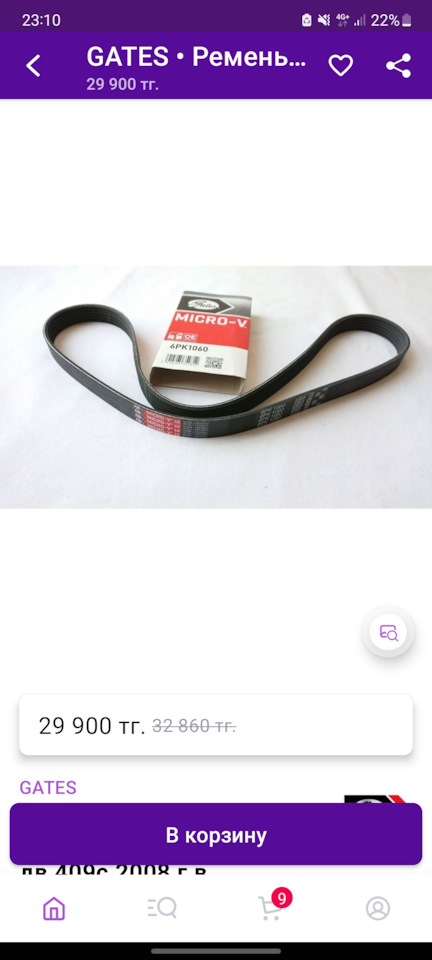

Как думаешь подойдёт мне такой ремень на евро 3 без кондюра просто родной вроде стоит 1275?
Не могу подсказать, я ставил 1368, лучше не рисковать, а ставить что стояло или что в каталоге.
Хорошо спасибо
