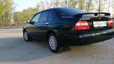

Сегодня снова заглох когда трогался с места. Приехал домой и решил попробовать самостоятельно разобраться с этим на месте. В результате выяснил, глохнет не только на ходу, но и на месте, то есть на паркинге. Как только добавляешь очень аккуратно, легонько газ, двигатель глохнет и загорается Чек. Открыл капот и колдовал вокруг заслонки. Я уж не знаю, что конкретно помогло, временно, как я думаю, но глохнуть перестала. Заслонку недавно чистил, что там было пока не разобрался, то ли заедает ее вот она и глохнет, то ли еще что, в общем, кто что знает, поделитесь, пожалуйста!
Понменял сегодня VVL датчик. Проехал 30 км, пока не глохла.
Самое интересное, когда меняли датчик, попросил почистить КХХ, выяснилось, что его там нет (хотя, может просто его не увидели).

у меня после прочистки тоже было, ехал 10км, раз 5-6 заглохла, поехал назад, всё ок, больше не глохла. мне говорили что после прочистки такое былывает, т.к. чистящие средства остаются в системе, и надо дать машине просраться чутка)
Давал просраться))) Но на светофоре глох) Сегодня датчик менял, посмотрим как будет вести себя)
Всем спасибо, что откликнулись на мою просьбу! Я тут тоже кое что выяснить успел)))
Мужики, звучит странно, но у меня похоже пружина на заслонке ослабла 0_0. Вчера копался с машиной, пробовал делать обучение КХХ, не помогло, косу ворошил, высоковольтные провода просмотрел все. Толку мало. Когда заглушил двигатель, полез к заслонке, последнему, на что оставалось грешить. Покрутил пару раз до отказа, резко отпускал. В общем, когда снова завел машину и начал играть с педалью газа-эти провалы в оборотах пропали и двигатель больше не глох.
Почему решил грешить на пружину заслонки? Мне она показалась ослабленной. Сегодня попробую подтянуть. О результатах напишу.
еще как вариант дохлый бензонасос.

Датчик каленвала смени.
Ты сталкивался с подобным или как вариант предлагаешь?
он сталкивался.
MYNG
Сталкивался с подобной проблемой, что тока не делал, сменил датчик и все стало норм.
Еще как вариант может и быть датчик распредвала.
MYNG
его нету на sr, только распредвала а он в трамблере…
Если чек загораеться сделай самодиагностику, два верхних крайних контакта в разъеме, он где предохранители! От кода ошибок и плещи, если все норм, чистить кхх, дросель, маф аккуратно тоже можно прочистить…Забыл фильтр топливный давно менял?если да с него начни!
Спасибо, буду тестить. Маф чистил, заслонку тоже. КХХ пока не трогал.
У меня тоже глох, но чек не загорался, кхх почистил всё прошло!
