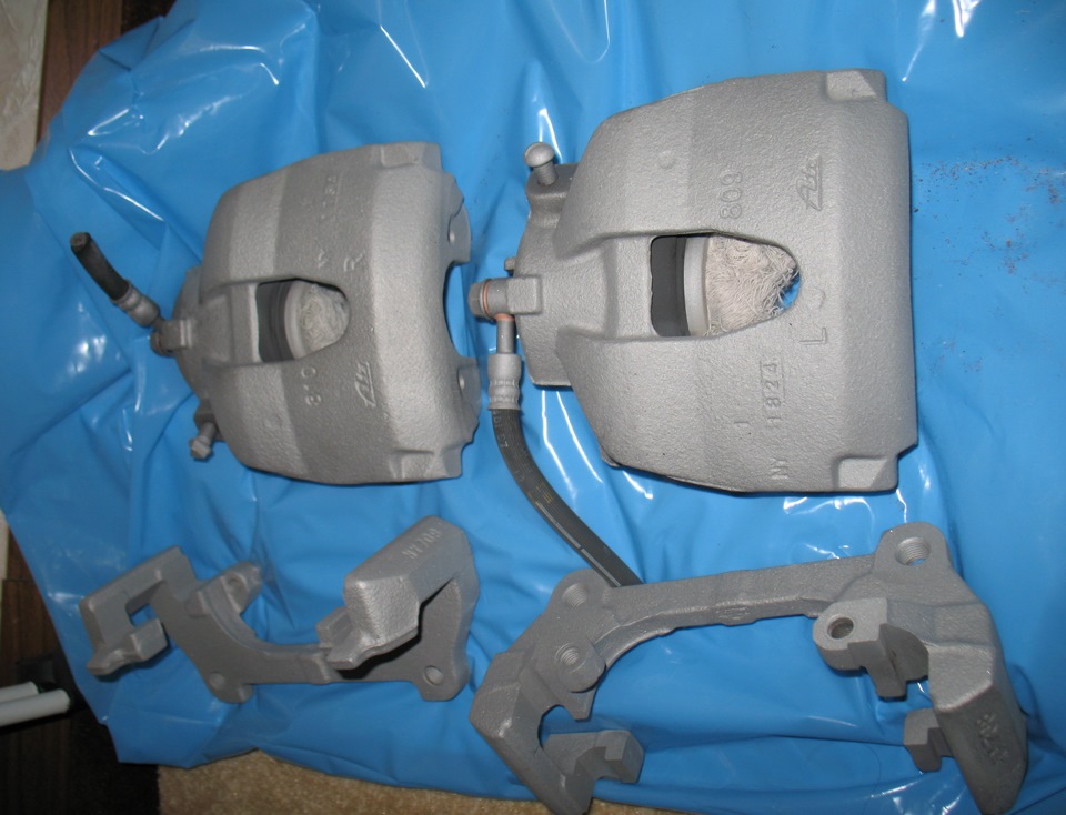

Кое что из перечисленного можно увидеть на фото
Для начала пришлось взять на разборе суппорты от Хонды, состояние было на 4,
но тем не менее решил их откапиталить, для начала пескоструй
Краску взял термостойкую из эмалей KUDO, неплохая эмаль, устойчива к тормозной жидкости кстати.
Ей же покрасил тормозные диски, кроме рабочих поверхностей, конечно.
А вот и установленные обновки. Все встает без каких либо переделок и доработок.
Далее прокачиваем тормозную систему и контур сцепления, собственно и все.

Приветствую! Подскажи скобы суппорта от CL 9 или от CL7 нужно ставить. Просто смотрю у тебя от девятки написано, а вот здесь www.drive2.ru/c/2230515/ (см. комментарии) парень говорит, что от 7ки.
На сколько я знаю, скобы должны быть обязательно от CL9. Я покупал от CL9 (со слов продавца). Лучше почитай эту темку lacetti-club.ru/vb_forum/…hread.php?t=69618&page=10 В общем на скобах обязательно должны быть ушки.
