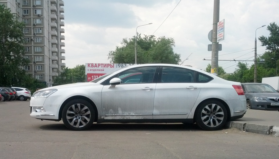

…не давали мне покоя эти самые эталонные 160/106…ну вот хоть тресни…сегодня терпение лопнуло и я отправился настраивать подвеску по всем правилам производителя…
…первым делом я измерил колеса…R у меня вышло 320 (округлил)…далее, я рассчитал из формул, каким должно быть расстояние Н, чтобы получились эти самые 160 для переда и 106 для зада сделал "эталонные" высотомеры — для переда он получился 160, для зада — 214…(откуда эти цифры — из формул)…осталось дело за малым — залезть под заведенный автомобиль и повернуть "хомуты" так, чтобы высота до точек замера оказалась эталонной…с задницей проблем не возникло — места там более чем достаточно…а вот с передком возникли заминки…добраться до крепления с нормальным положением подвески не получится…поэтому пришлось прибегнуть к проверенному приему — домкрат, регулировка, проверка результата…но в отличие от предыдущего опыта, в этот раз аж 5 попыток оказались безуспешными — авто подняло морду в самый верх и никак не хотело это исправлять…(…я уж было хотел плюнуть и поехать на эстакаду…но живой эстакады у меня на районе не нашлось…и тут меня посетила мысль — почему бы не заехать передними колесами на поребрик?..после этого всё пошло, как по маслу…хотя повторять сей трюк я никому не рекомендую — если бы авто по какой-то причине двинулось вперед или назад, мои дети остались бы сиротами, а жена вдовой…(…
…выставив высоту механическим путем на нужный уровень, я подключил Лексию и подкорректировал перед на 5 мм (зад и так выставился нормально)…
…теперь высота выставлена, как и должно быть…
…и сразу ощутилось, что она стала жестче…а еще сразу стало слышно, что передние стойки уже кончились (всего-то на 40+ткм хватило их)…ну, замена их — простое дело…заодно отмою остатки LDS, которые остались на рычагах…
P.S …расстояние от переднего диска до края арки крыла — 160 мм…сзади — 124…

Подскажите, а если 17 диски, какое должно быть расстояние от диска до арки с переди и с зади ?
машины этой у меня давно уже нет, но можно посчитать — при R18 расстояние спереди 160, сзади 124, разница между R18 и R17 — грубо 25 мм, прибавляем и получаем 185 и 150 от края диска до края арки крыла спереди и сзади.
Скажи в каком положении должен находиться авто что бы замерять?
Jamspb
Добрый день, немного спутали в расчетах.
Радиус R18 = 228,6 мм
Радиус R17 = 215,9 мм
Разница по радиусу = 12,7 мм

А какой размер колес у тебя ? 17?
На фото — 18.

У меня перед от диска до арки 160мм, зад 140мм.У турера скорее другие цифры, лексией не смотрел, проще хомут крутнуть.
А какой размер диска?
R18.

160/106… Вот и я недавно полез высоту регулировать… Морда была очень жесткой, да и зад не блестал мягкостью.Перед был задран до 187мм(от диска до арки), зад 170мм. Весь изматерился и проклял все на свете что полез туда) Апофеозом стала упавшая на пол морда, не желающая поднимать ни за какие коврижки.
После долгих мучений, выставил зад 140мм, перед 165мм. Хорошо что помощник у меня был…
Стало намного мягче, от дорожных стыков теперь не вздрагивает)

Но вообще молодец, только непонятно, есть ли смысл делать ее выше того, чем было у тебя, если подвеска становится жестче, или дело в мертвых стойках?
Почему не красивый )) то что морда выше?
Я с высотой экспиремент проводил – на сколько пружинится машина легче на той или иной высоте :) и получилось так же как на фото выглядит “слон” – до этого если на морду нажимал, то она дубовая — максимум на сантиметр пружинила, а сейчас ход морды нормальный ))) не как задняя часть конечно ))) но я выбрал ту высоту где максимально пружинит!
Угу) У меня сантиметра на 4 ниже, но только в таком положении подвески авто оч мягкий, у меня получалось, что чем выше, тем более жесткая подвеска.
…самое мягкое положение — самое нижнее (сброс давления)…))…но зато качает на каждом камешке…)))
