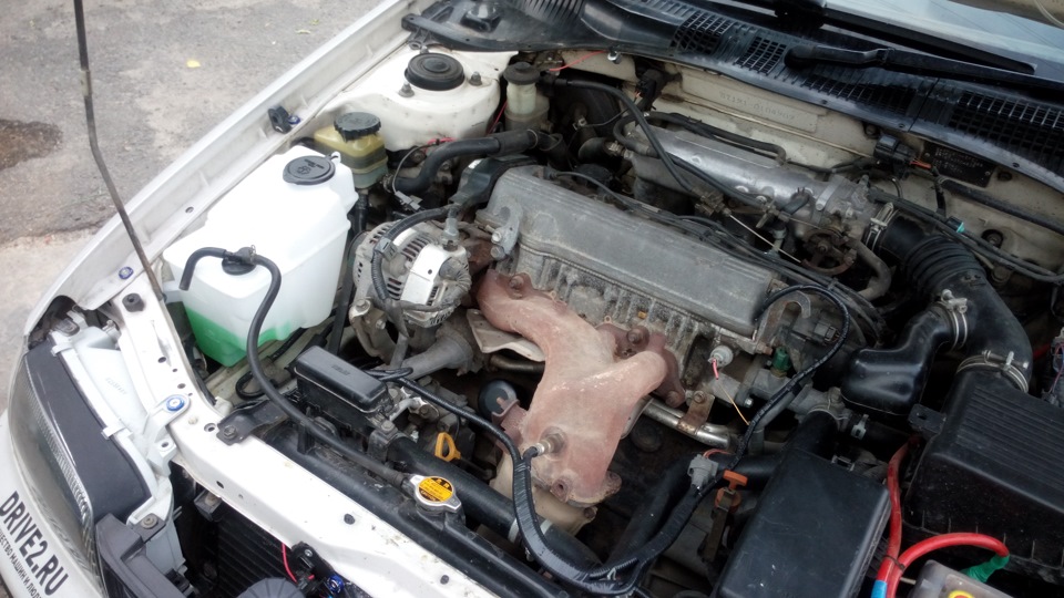

Сегодня будет запись о переделке системы омывания лобового стекла. Поменял всё, кроме механизма дворников и насосика.

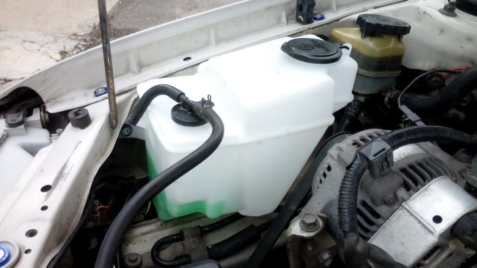

Родной бачок омывайки совсем истерся, а временный от "классики" не давал мне покоя. Вот и заказал всем известный от 210ой калдины. Только взял новый. Ибо цена за хороший контракт в районе 1000р+доставка, а новый грубо 1500р. Так новый есть новый)
Новый бачок (85315-20390). В комплекте была крышка на омывайке, резиночка под насосик и резинка нижнего крепления.
Каталог.
Процесс!)
Форсунки хотел веерные, но экзист вечно снимал заказ. Кое как вроде заказ прошёл, так они в итоге их потеряли( Поэтому взял от КИА с 3мя соплами. В принципе нормально)
С креплением пришлось повозиться, делал фиксаторы (фото добавлю вечером, забыл сфоткать).
Старая крышка от расширительного бачка очень плохо держится, да и конструкция немного не та. Заказал от 210ой калды. Идёт она со всеми патрубками.
Каталог.
Осталось разобраться с дворниками. Водительский на обратном ходу не прижимает до конца. Разбирал сами рычаги — ушатано крепление дворника. Поставлю щётки хорошие, может поможет =)
По расходам:
Шланг — ~50р
Бачок — 1 483,05р
Форсунки — 2 * 224,50 = 449,00р
Клапан (85321-26020) — 38,31р (сейчас в районе 100р)
Итого 2 020р.

Чёткий бочёт прям нульцевый такой! аж по глазам бьёт какой яркий и красивый)) у меня тоже родной разложился от старости, тёк отовсюду, поехал на авто разборку купил с калдины тоже 191 кузова, тоже был рад))
В моих краях разборок мало с японцами, нигде не нашёл бачка( Поэтому и заказал этот. С доставками и комиссиями мне что этот новый, что с разборки с Владика)
