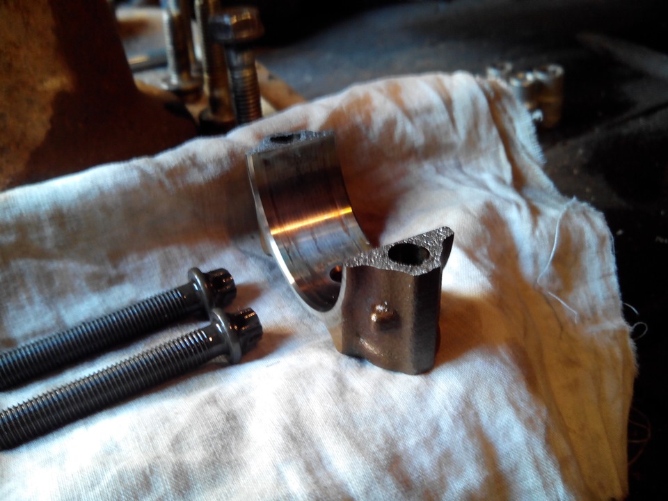

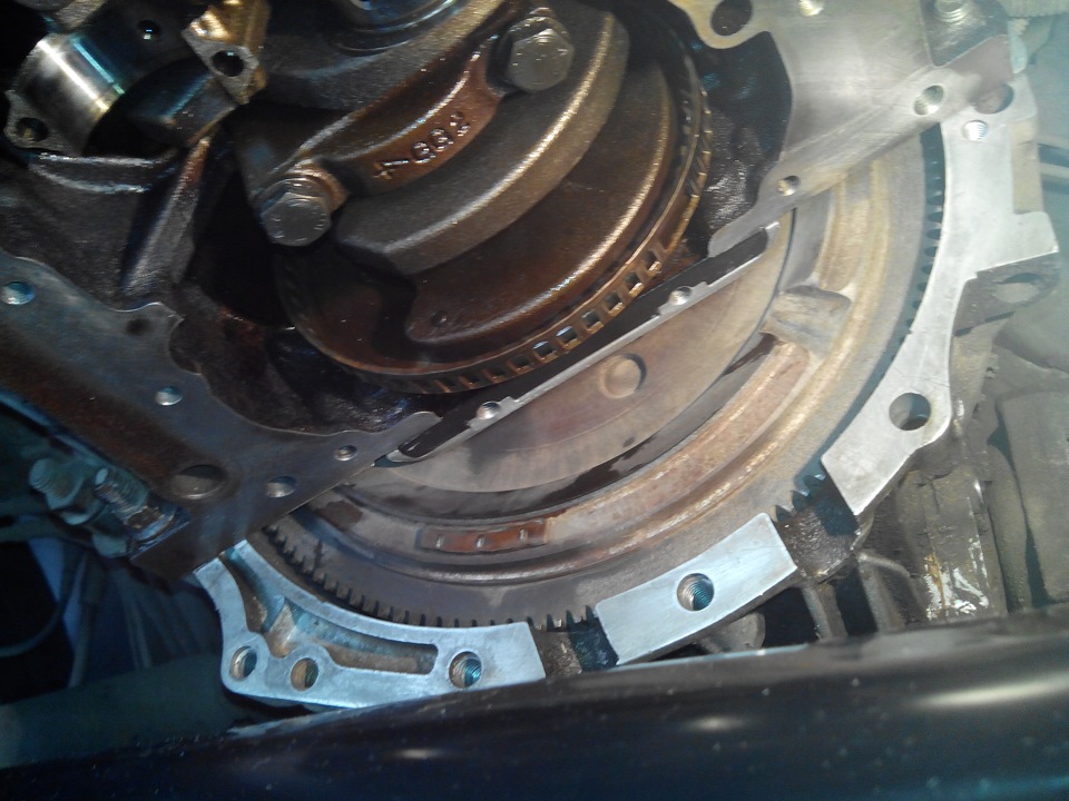

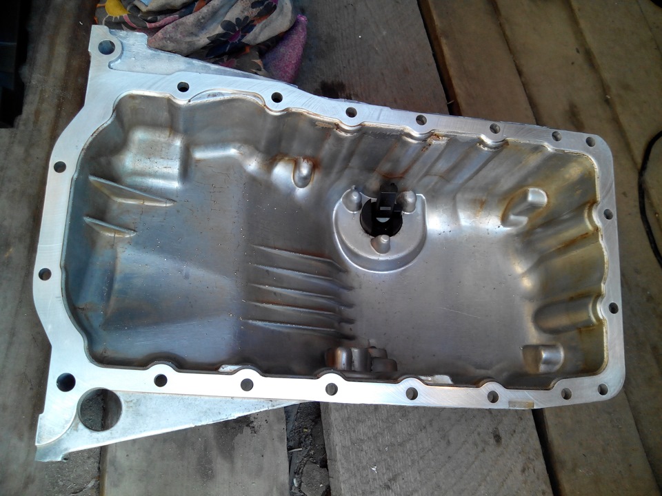

1. Отбойник двигателя передний Lemforder (25929 01)
2. Крепление двигателя Hans Pries (112 336 755)
3. Кольцо уплотнительное масляного насоса VAG (N 028 22 22)
4. Маслоприемник насоса системы смазки VAG (06B 115 251)
5. Герметик Victor Reinz поддон (70-31414-10)
6. Насос системы смазки (06A 115 105 B) VAG
7. Вкладыши шатунные, комплект Kolbenschmidt (77 581 600)
8. Болт поддона (N 907 356 04) 6 шт.
9. Прокладка трубки поддона 162.850 (Elring)
10. Втулка стабилизатора (22304 01) Lemforder 2шт.
11. Ремкомплект тормозного суппорта заднего (1162050210) Jp Group 2шт.
12. Колодки тормозные дисковые, комплект (13.0460-2820.2) Ate
Ну и 5 литров MOTUL 8100 X-cess 5W-40 и пара литров свежей тормозухи.
Хенд мейд бесценно ) пришлось так же снимать ГТЦ сцепления, обошелся пластиковый штуцер, пришлось обтачивать его под 8 )
Пока перебирал суппорта покрасил заново, плюс покрасил крышку багажника, после зимней мойки .
По сути ничего не изменилось, давление на холостом в норме, кому нужен старый насос оригинал в допусках по замерам щупами пишите. качал так же как новый.

Привет!
Смотрел твой ролик на ютюбе по новому маслонасосу.
Сегодня пришел мой насос, таже хрень с качеством
www.drive2.ru/c/487547646…age=0#a487552868765663944
как твой щас поживает?
давит нормально, но на холодную когда давление масла высокое воет.
даже не знаю что делать(
если купить с али и то лучше отливка будет
попробую вернуть его
