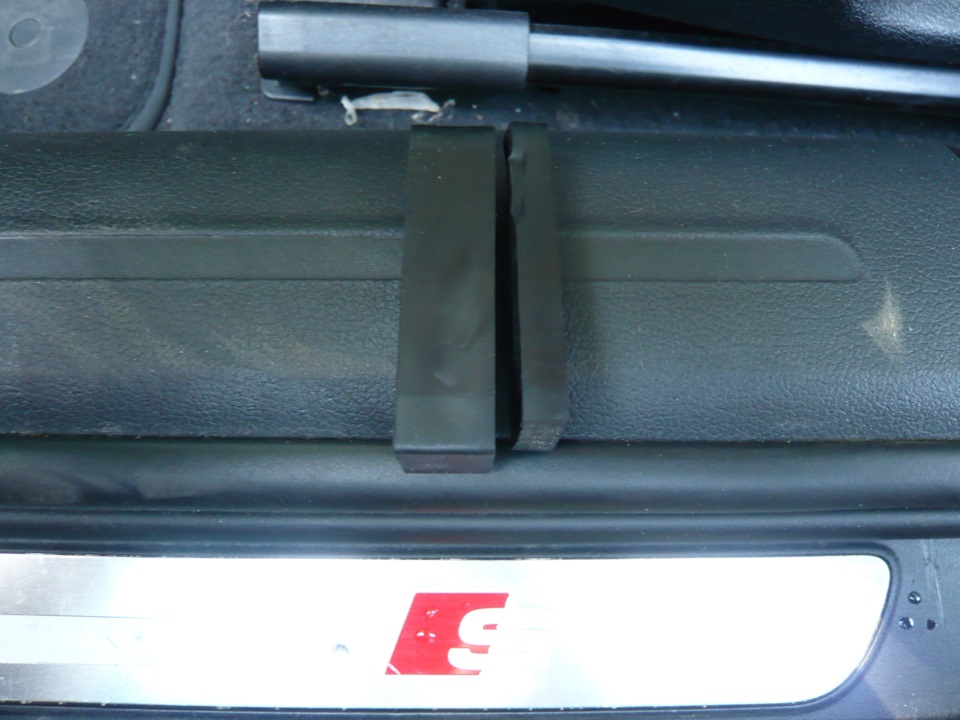

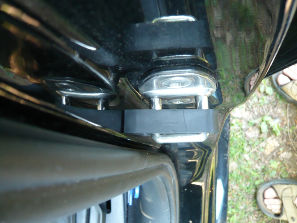

Многие владельцы А4 (и новых с салона, и не очень) жалуются на скрип в районе дверных стоек. Можно бесконечно смазывать силиконом, но скрип со временем опять появляется.
Так вот, надо бороться с причиной, а не с симптомами, т.е. устранить всякие шевеления двери.

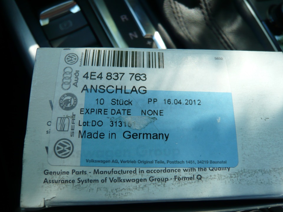

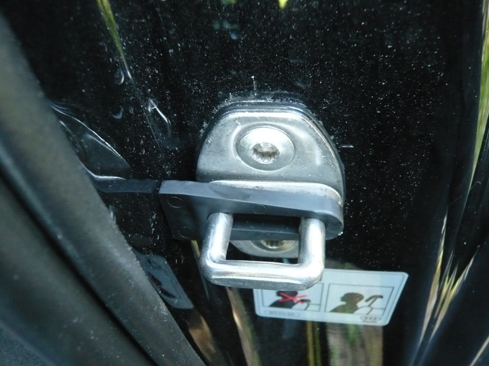

Заказываем две детальки 4E4 837 763, где-то они называются клипсой, где-то упор замка, и т.д. Ставится он на А8 со специальной защитой (бронированные).
Из инструмента понадобится обычный канцелярский нож с выдвижным лезвием. Резина эластичная, режется легко.
Ну а дальше всё понятно из фоток:
Всё, в салоне от дверей скрипов нет, тишина )))

Есть разные случаи скрипа, при том пробеге (около 180 тыщ км.) петли и замки дверей уже поизносились, и при проезде препятствий кузов гулял, вызывая скрип уплотнительных резинок в дверях.
Данные резинки, в моём случае, помогли закрепить дверь с уплотнителями плотнее в проёме, устранив лишнее трение резинок уплотнителя об кузов.
В остальных случаях причину скрипа эти резинки, вероятнее всего, не устранят.
В коробочке сразу 4 штуки идет?
по одной продают.
На А4 достаточно 2х штук, их разрезать надо вдоль ровно пополам.
Просто нигде инструкции не нашёл на тот момент, вот и взял 4.

Мда, щас ето удовольсьвие стоит по 585р шт…
пиши. сделаю дешевле

Можно уточнить несколько вопросов:
1. Разрезал строго пополам? А то судя по фото готового уже изделия, отрезалось чуть больше чем половина (возможно так на фото отображается)
2. Резинка в итоге касается окрашенной части кузова своим торцом или там есть зазор?
3. На скобу натягивал резинку до упора (самого конца скобы) или какой то зазор оставлял?
4. Как это приспособление ведет себя в зимой в мороз?
Спасибо
1. Разрезал пополам.
2. Сзади родная длина и ничего не касается. Спереди пришлось укоротить в широкой части.
3. Натянута до упора.
4. Зимой не снимал. Разницы не заметил.

Купил эти упоры, разрезал, вставил, видно что дверь прилегает к ним, т.к . на них остаются потертости, но проблема не ушла. ты до конца их к двери прижал, или регулировал вправо влево .
не совсем до упора.
След от двери по толщине 1-2 мм остаётся.
Так и сделал, но эффекта нет, не знаю что делать.

Я правильно понял, что для передних дверей хватит одной резинки, которую просто режем на две части и одеваем их на обе скобы? В настоящее время у резинок какое состояние? Износились или как новые?
Хватит одной.
Сейчас есть следы по краям от двери. Если растреплятся и износятся, можно перевернуть.

Одну я раздербанил, пытаясь запихнуть не в то отверстие )))))
Между замком и дверью, а не снаружи замка.
Вторая лежит прозапас.
но по задумке мне кажется как раз в то отверстие и должна эта резинка входить?! может у А8 замок немного другой с пазом для резинки снаружи. на данный момент свои функции выполняет еще?

Цена 380х4
Да, только надо 2 штуки, так что 380х2.
Это я по незнанию 4 штуки купил.
sanyadjan
Цена 380х4
сегодня в экзисте уже 547 рублей стоит
