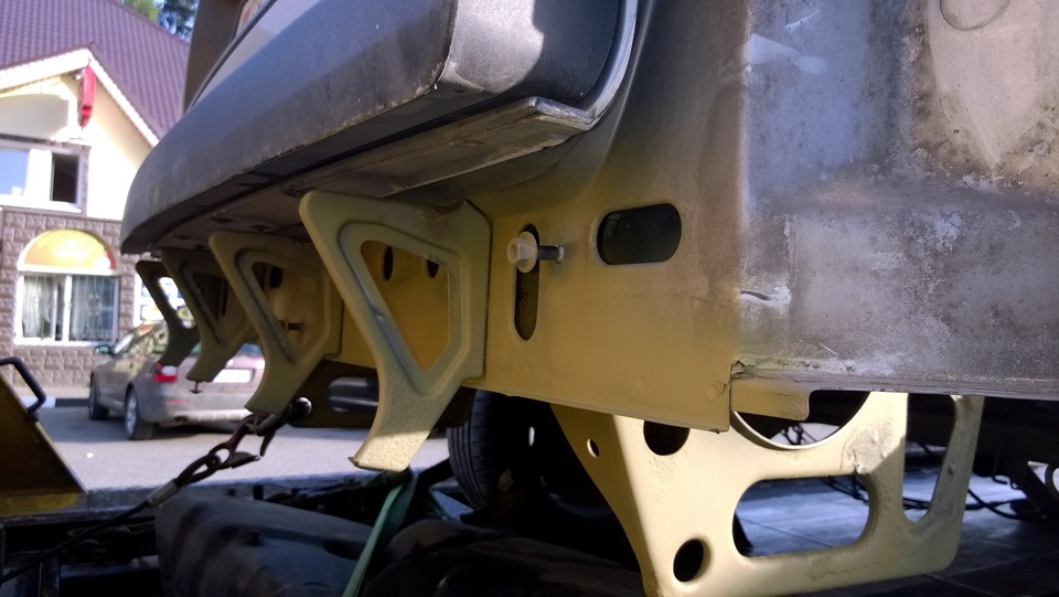

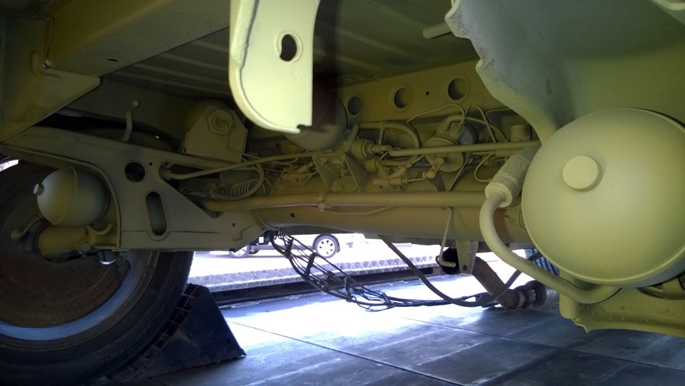

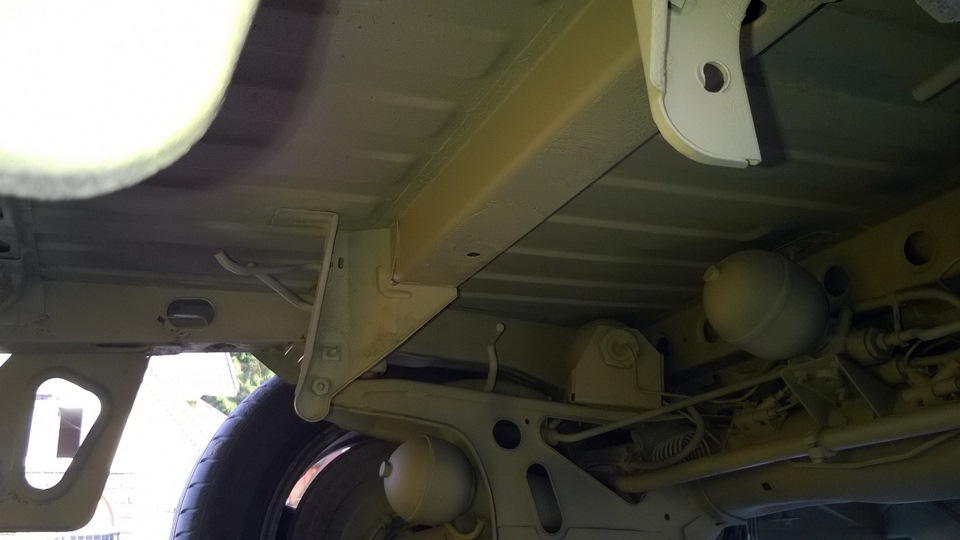

Зачем-то, решил обновить антикор, видел пару мест где отслоился заводской, нашел приличную контору, записался. Они узнав что машине 18 лет со старта порекомендовали заехать на пескоструй дабы вычистить проблемные места.

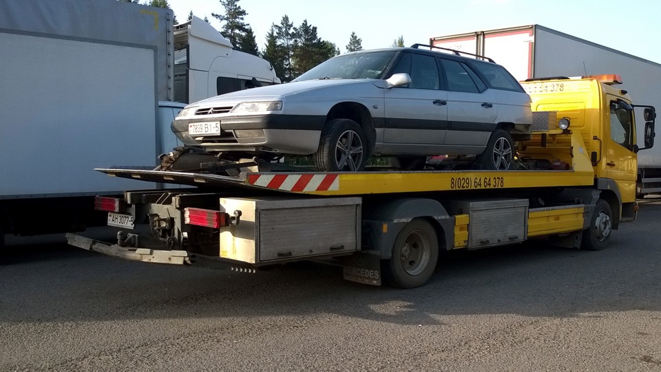

Оставляю машину, на следующий день звонит мастер и говорит что есть проблемы с лонжеронами, а точнее что их нет :). Есть 2 варианта: покрыть антикором поверх и продать этот чермет, или везти на эвакуаторе (т.к. снят бак, выхлоп и т.п.) туда где мне смогут качественно их переварить. В итоге только сегодня его переварили, а через 1-2 недели его смогут взять на обработку. Эпик фейл… А еще 4-го я улетаю в Египет на пару недель и машина простоит в общей сложности полтора месяца. К тому же салон весь в песке.
Сказать что я расстроен ничего не сказать. Вот так трехдневная работа отобрала машину на пол лета…

Конструктивно Хм имеет большущий недочет в закрытии задних лонжерончиков багажника и треугольных кронштейнов-буксировки от летящего песка и грязи прям с задних колес.
Поэтому коррозия Хм-а:
1. Энто самое место (сгнивает часто с задними подушками подрамника0
2. Пороги. Постоянные сколы от летящих камней с передних колес +грязь с передних и задних колес.
Проницаемость порогов приводит к быстрому корродированию продольных усилителей кузова (как раз наиболее агрессивно в р-не поддомкратников)
3. Брызговики передних колес. Старение антикоррозийной обработки в разы ускоряется абразивом из воды и песка. Вследствие этого между покрытием и металлом образуется полость — идеальное место для коррозии.
6. Днище кузова в р-не пола задних пассажиров — низколетящей походкой. отсутствие /негерметичность пробок днища.
7. Днище кузова возле поддомкратников — запущенный процес . тяжело устраняется.
Днище которое под пассажирами в идеале, проблемы только там где испортилась антикоррозийка.

Скорее там были проблемы с антикором. Везде где он слхранился все ок.
Только задние лонжероны сгнили?
А в каком состоянии передние?
В прекрасном.
ты уезжаешь и качество работ никто не проверит? ( работа металл швы грунт)
Нехило так. Теперь по точкам высверливать и вваривать новый? Аль заплатками можно обойтись?
Да, при том что визуально все было в прекрасном состоянии.
Заплатки это временная мера, просил что бы срубили этот и из толстого металла выгнули новый, тем более тут нечего гуть, обычный паралелепипед. Как получилось не видел, думаю на днях доберусь посмотреть.
