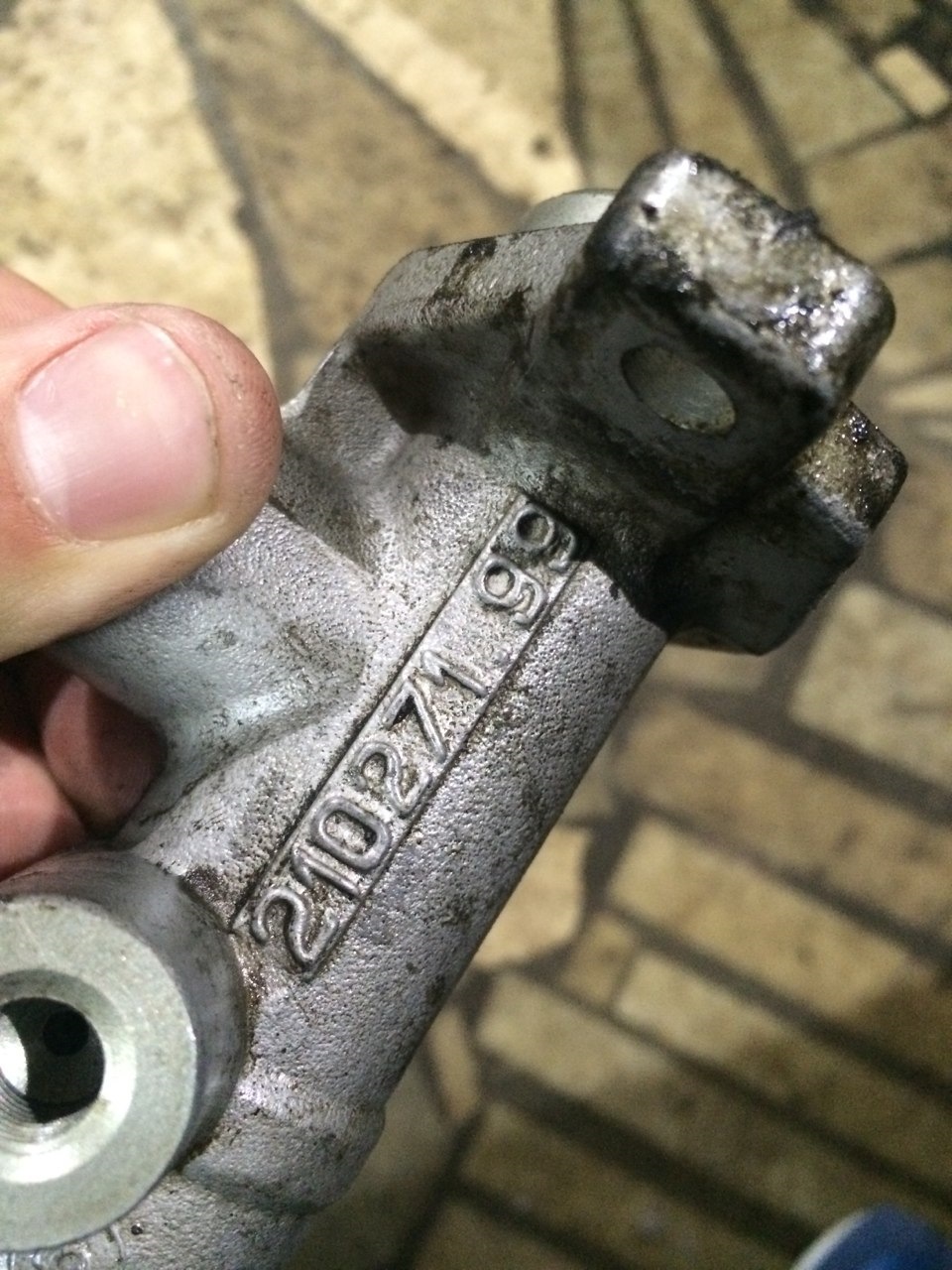

Работает только один контур проблема в резинке на самом поршне она не дает уплотнения (((( Купил ремкомплект Seinsa D1262 вообще не то ! диаметр 23.8 должен быть по факту в ремкомплекте резинка меньше где то 22.2 ! кто сталкивался прошу посоветовать что делать ?
Запчасти на фото: 210271

Нашел вот такой Ремкомплект главного тормозного цилиндра MITSUBISHI Carisma 23.8 seinsa d1838
Судя по описанию больше похоже на правду чем то что я купил !
если подойдёт, то сразу создай тему отдельную и укажи номер ремкомплекта!
Приехал посмотрел, не то ! Купил бу цилиндр вмандячил на место, теперь все гуд )

На самом деле есть у меня подозрение что нету ремкомплекта для них ((( информации о том что кто то Сделал с помощью ремкомплекта я так и не нашел ни где !

Там нужна была только манжета одна !
я в ахере!неужели нет аналогов похожих?
Нету !

Подходит D1770 по Autofren
100% подходит?
