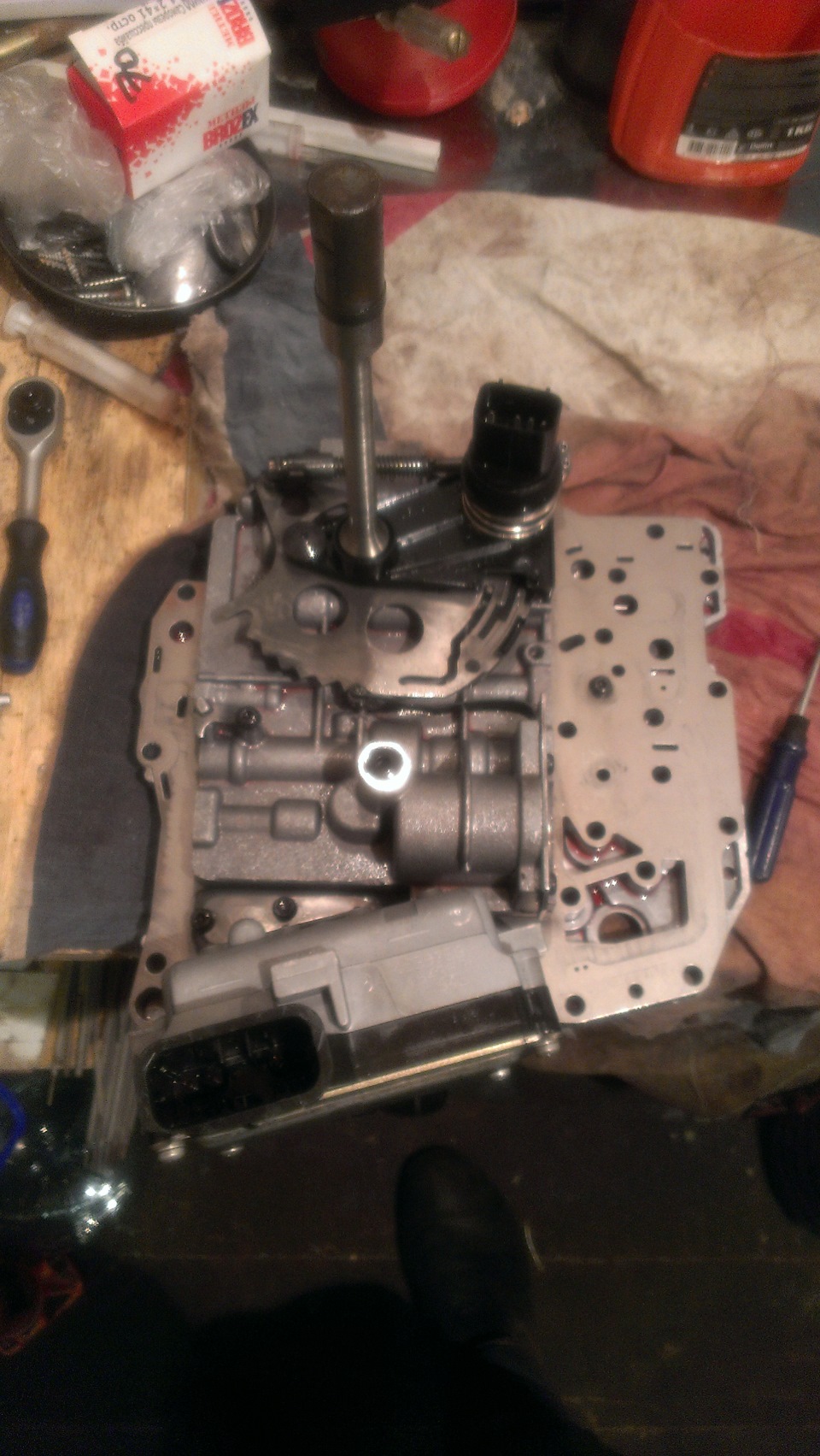

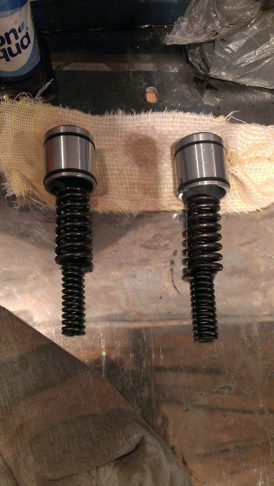

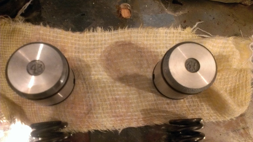

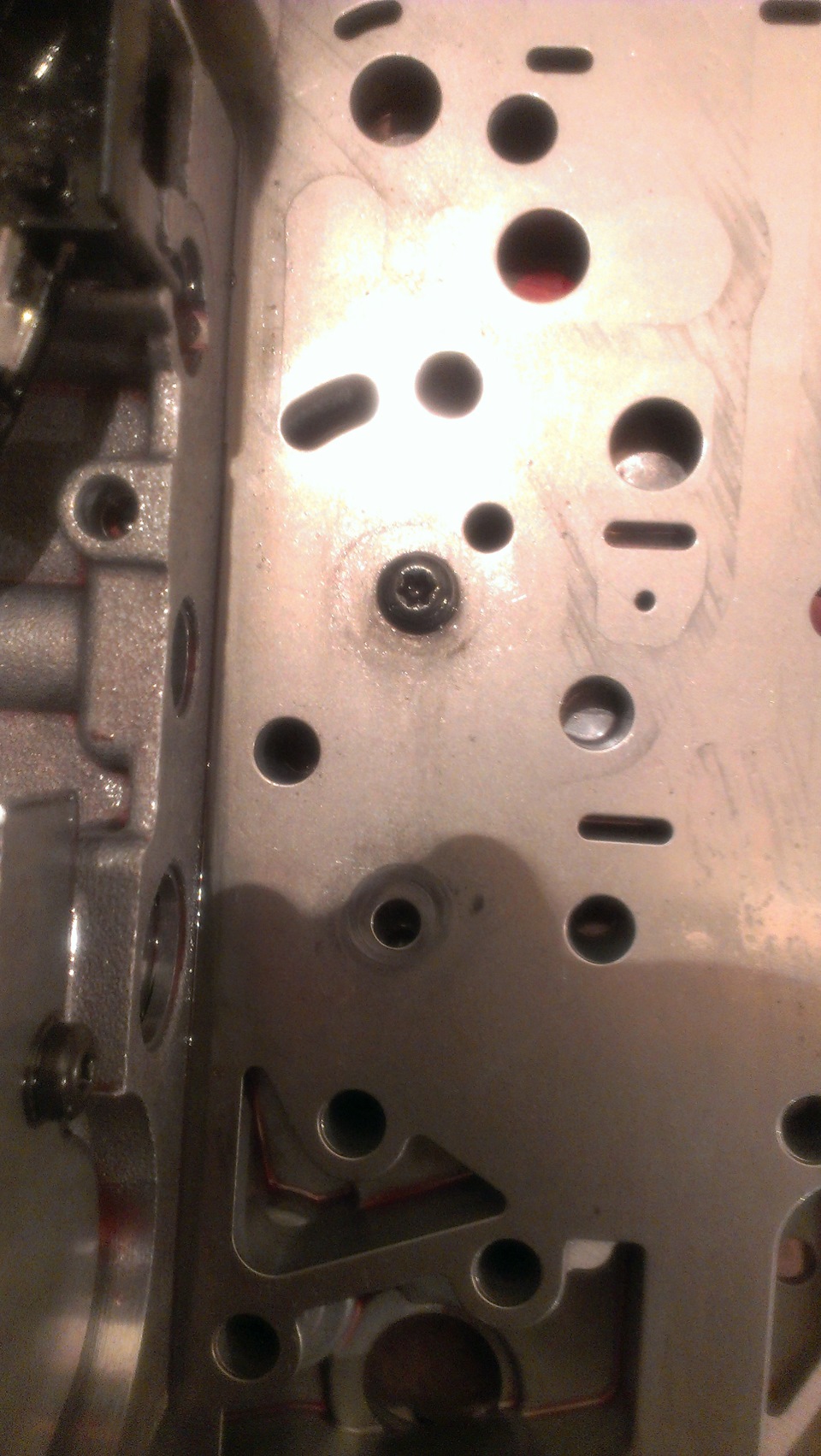

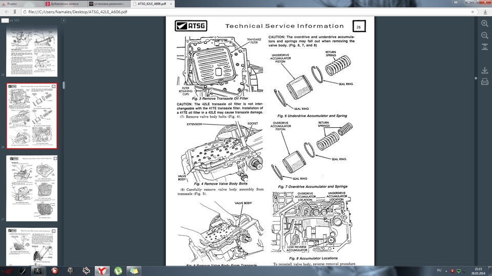

Доброго времени суток!Сегодня собрал блок соленойдов обратно:помыл, прозвонил все сопротивление, поменял старые клапана на новые пружинки менять не стал ибо которые пришли с ремкоплектом хуже чем старые по упругости и жёсткости пружины.Потом начал мыть аккумуляторы и вот же незадача на их обоих по 2 пружины а должно быть согласно мануалу на undedrive аккумулятор должна стоять 1 большая, а на overdrive 2, большая и маленькая.но на самом "поршне" сверху набито 43 и 37.Вот теперь ломаю голову…нужно будет списаться с Ivanych с форума Крайслер-Додж, может, что подскажет.Может Вы встречались с таким, просьба отпишите Ваше мнение оно также очень важно!

Нашёл и скачал (на работе, с телефона) новый мануал именно по своему году 2004 там как показало на телефоне 1670 страниц! Нашёл раздел по коробке и там привет!Стоят по 2 пружины!И тут настал взрыв мозга!как буду дома скину кому надо, года с 2000-2004, там есть очень много всего но правда на английском языке!

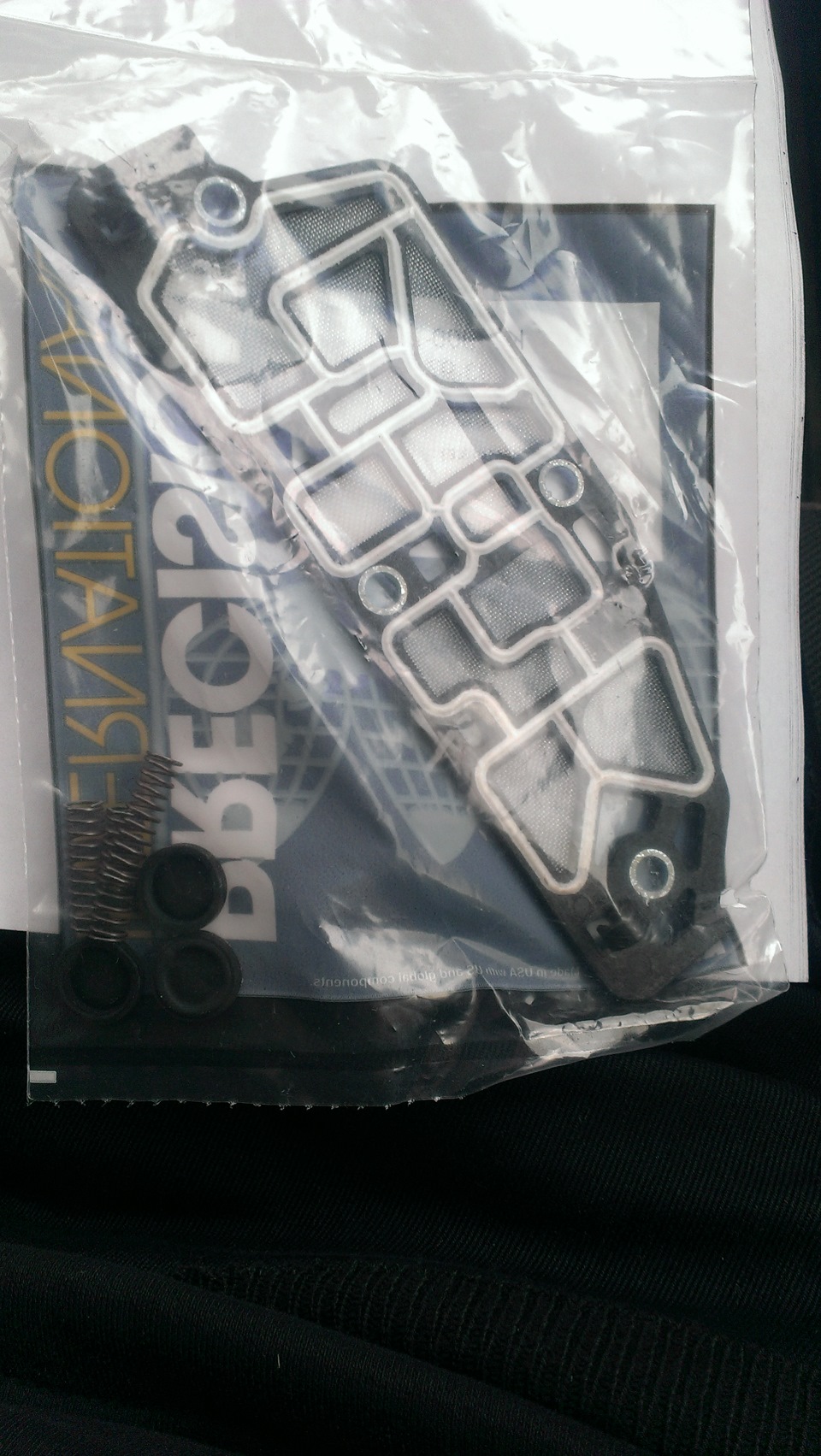

Кстати что за рем.комплект брал?
О точно забыл выложить сейчас буквально пару минут и выложу фото) забыл)))
volga13
Ничего не смогу подсказать…
Пока что не разбирал еще коробку…
Но буду)
Выложил фото
А где покупал?
Я такой видел, но найти в продаже не смог…
заказывал на Эмексе
а по какому номеру?
K61900-2?
K619002, я купил похоже последний эмекс больше не чего не выдаёт по номеру((((((
Тогда понятно, куда они делись)
)) мда поспрашивай у Вас пади есть где заказать его
