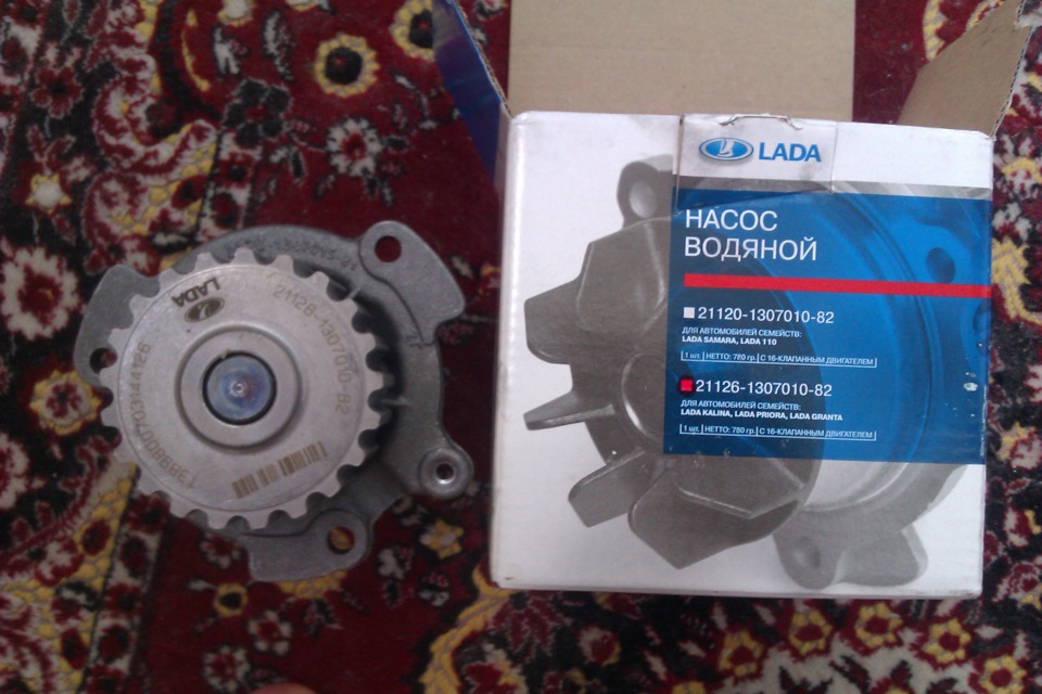

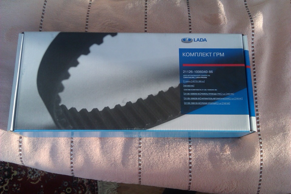

Приветствую всех, пробег уже подходит к 60 тыс. км и я задумался о закупке комплекта ГРМ, помпы и термостата. Причем тут термостат, да ДВС держит температуру 81 градус, а повышается только в пробках. Брал все на складе где вазовские автосалоны берут запчасти для замены по гарантии
Правда не понятно какой фирмы помпа, но выглядит красиво по сравнению с ТЗА которую покупал приятель с кодом проверки и тд.

ТЗА уже новые помпы начал выпускать с 8 лопастями, закрученными.
Получается что эта помпа ТЗА?
нет, это …Закрытое Акционерное Общество «ЛАДА Имидж».
www.lada-image.ru/
помпа УММ
Xoxol123rus
Ну ТЗА в коробке идёт с номером стандартным помпы и уже как года 3-4 выпускается с крыльчаткой нового образца с 8ю лопастями
у этой тоже 8 лопастей)))
Planlable
Вот так выглядела старая, с кодом проверки подлинности которая была www.autoopt.ru/product_pi…res/medium/aee/127904.jpg
Вот так выглядит новая tza11.ru/cache/com_zoo/im…be51e8b33dc054fbcffc6.png
Xoxol123rus
Нет, Лада — есть лада. Но выглядит как новая помпа ТЗА.

Сам себе только только поменял помпу и ГРМ.
За комплект ГРМ 3040р. За помпу 750 р. Но поставил ТЗА Sport tza11.ru/cache/com_zoo/im…81148e0cd680ab97da34b.png
+ Антифриз поменял. Залил COOLSTREAM розовый около 1200 за 8 кг. За всю работу по замене вышло 1600р.

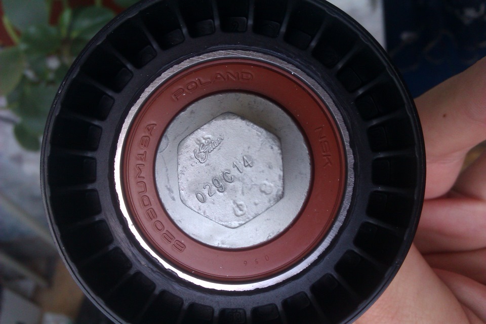

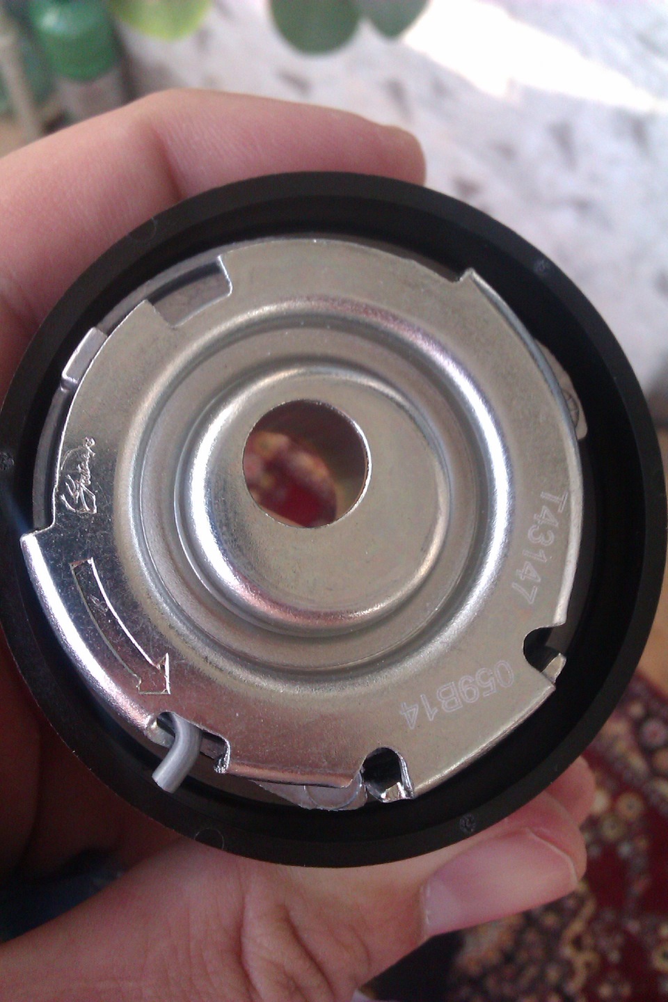

Кстати, менял на 60000 км пробега. По ощущения, что помпа, что ремень еще тысяк сорок отходили бы, ну по крайней мере 20-30 тысяч точно. А вот с роликами беда. Осенью по гарантии менял паразитный ролик, при пробеге в 52 тыс. Короче до переборки головы я недоехал 1-10 км. вовремя спохватился за странный шум под капотом. Решил у официалов еще и натяжной подкупить GATES. В итоге за 7 тыс пробега этой китайской подделке GATES пришел кирдык (паразитному), тысяч через 5 въепал бы точно.
