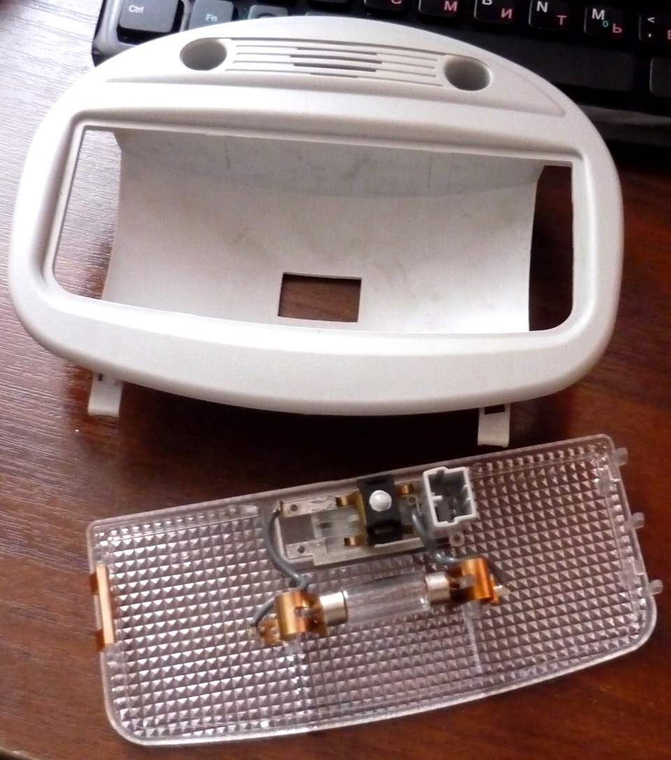

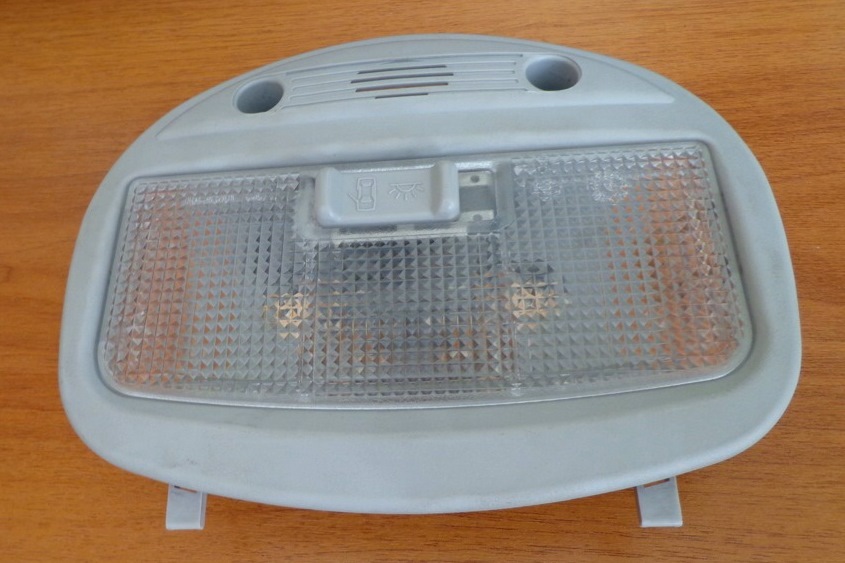

Так как потолок перетянут в материал чёрного цвета, то и с плафоном нужно было что-то делать. Решил я его покрасить.
Для начала снял и принёс домой.
Разобрал и хорошенько обезжирил растворителем.

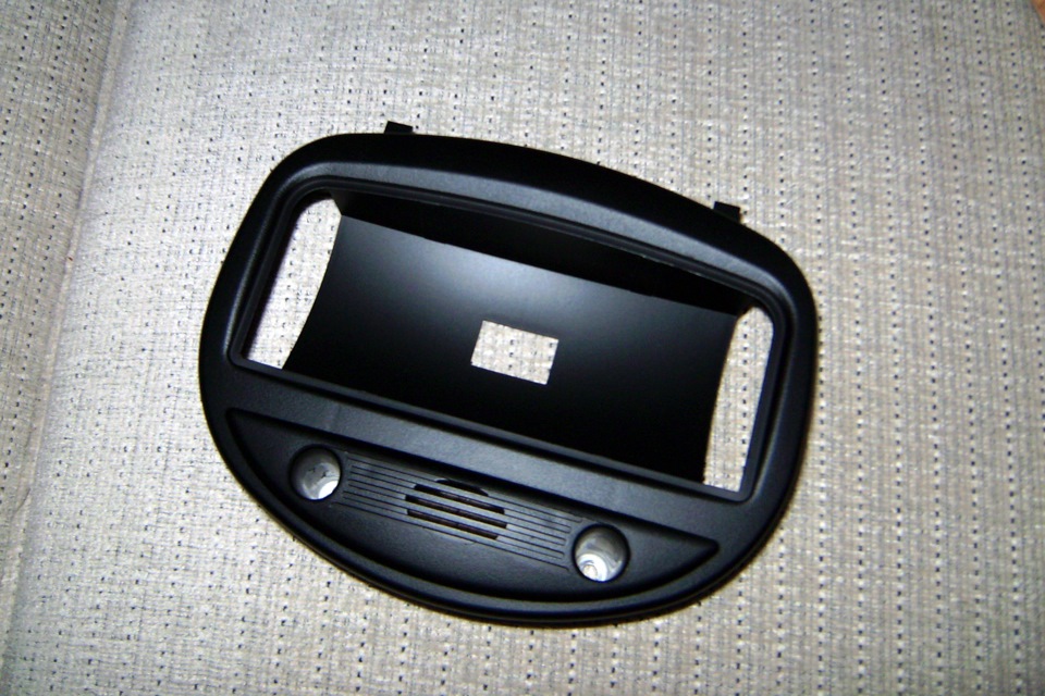

Заранее прикупил чёрной красочки по пластику.

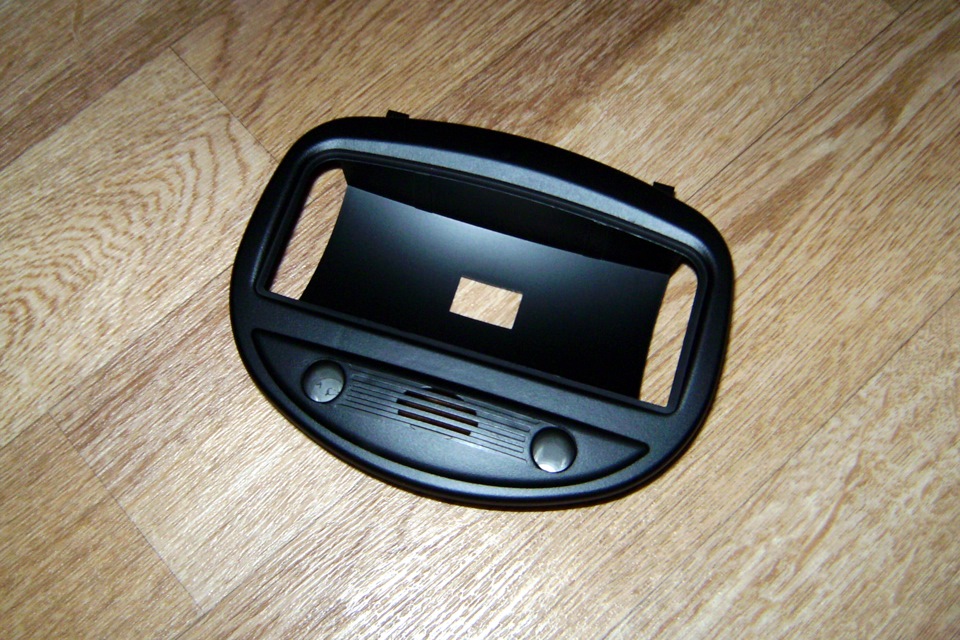

И, скрестив пальцы, приступил к покраске. Раньше я этого никогда не делал, и, честно сказать, немного боялся испортить плафон!)))
Но, слава Богу, всё прошло просто прекрасно!
Результат превзошел все мои ожидания! Складывалось впечатление, что это совершенно другой плафон, отлитый из черного пластика! Красил в два слоя, с промежутком примерно в 15-20 минут.
Краска отличная, всем советую!

Качественно матом покрыл плафон :)
Спасибо!
Сам очень рад!
Довольно таки чётенко вышло!
