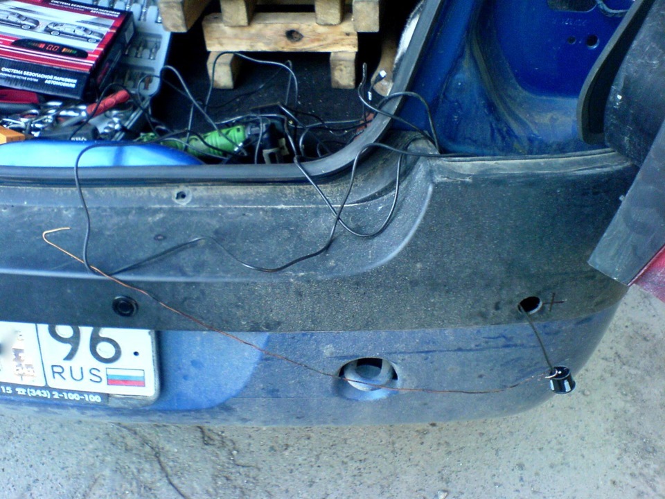

Ну и занялся увлекательной установкой парктроника. Сначала приклеил "мозг" изнутри к правому заднему крылу, попутно выяснив что оно с двойными стенками. Проводок питания провел к плате заднего фонаря, землю на дорожку земли, а "+" на питание фонаря заднего хода, проводок зашел параллельно ранее сделанному нулевому проводу. Экранчик приклеил к полке заднего стекла на выступ стопсигнала. Возможно все было проще, но я поднял заднюю сидушку, открутил из багажника спинку дивана и снял её, вытянул гвоздодером две клипсы за спинкой дивана и отвертками две клипсы у заднего стекла — полка получила свободу, вися на ремнях безопасности, проходящих через неё. Провод сложил несколько раз и завел в отверстие возле петли багажника, пропустил через штатные зажимы для шлейфов и вывел к мозгам парктроника. Экспериментально установил, что фонарь заднего хода включается и при незаведенной машине, а также то, что без хотя бы одного датчика парктроник ничего не показывает и не пищит.

Затем занялся парктроником: открутил верхние торксы бампера, но это ничего не дало, кроме знания того, что усилитель вдвое тоньше пластика, а значит сверлить можно где угодно.
Разметил отверстия и просверлил их шуруповертом. Шурупику было тяжко работать коронкой, даром что на 24 вольта он, но справился. Взял толстую медную проволоку и начал продевать провода датчиков от отверстия к отверстию, как на зимней рыбалке сетью. Наибольший прогон был центральный 50см, боковые 40-2 (зря уменьшил, можно было наоборот на начала закруглений залезть). А середина шире потому что в центре мой бампер сильнее загнут и плоскость совсем не вертикальна.
Завел провода внутрь через дыру в бампере и дыру в железе под фонарь, подключил в обратной последовательности — ибо смотреть на показометр буду задом наперед, стянул стяжками излишки проводов и убрал за обивку. Вуаля — работает, правда начинает с 1,5 метров, а это для меня мало, я останавливаюсь метрах в 3 от препятствия потому как расстояние до него не могу определить + сказывается психологическая травма, когда на свифте, в котором габариты чувствовались очень точно, обнаглел и разворачиваясь въехал задом в машину на парковке меги, правда у него только царапинки остались на грязи. Плюнули и разъехались.
