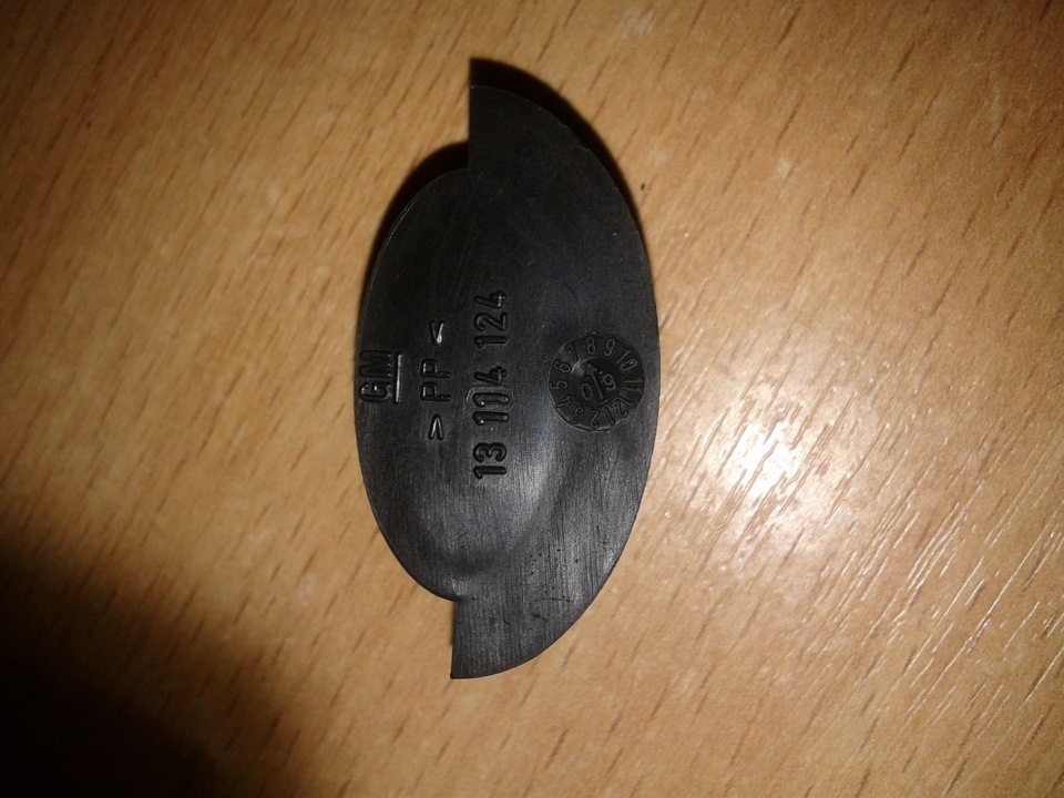

Пришло время охлаждаемого бардачка. Была заказана заглушка, куплен силиконовый клей и дома нашелся шланг от стиральной машины.
Если цена заглушки у нас 7 у.е., то трубка 60 у.е. — это шок! Поискав на драйве нашел решение — шланг диаметром в 1.2 см. Достаем бардачок (крепление 4 самореза) — затем заглушку на фото.

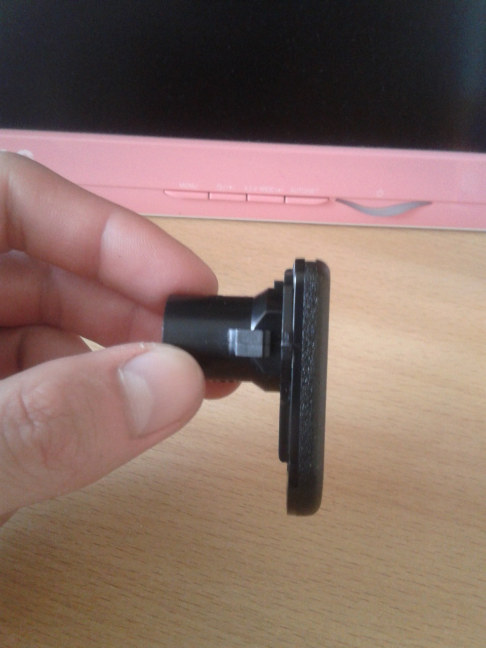

Затем, под диаметр шланга вырезаем отверстие в заглушке.

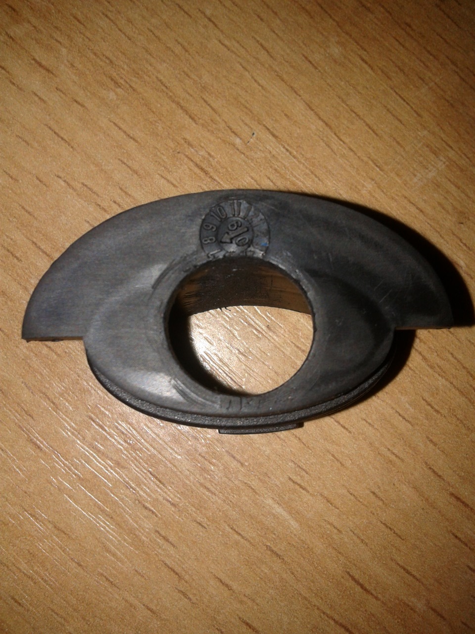

Вставляем шланг в заглушку и обмазываем клеем. У меня получилось все плотно. Сохнуть оставил на ночь, а с утра продолжил.
Получилось так:

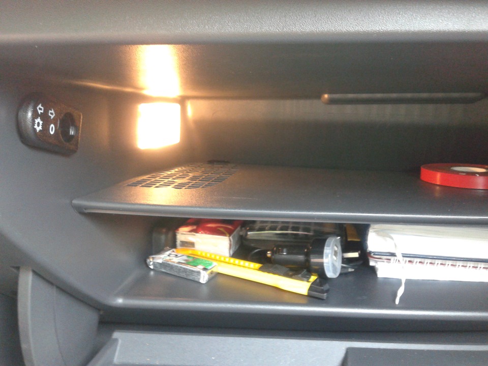

Дальше просто — собираем все обратно:
Фото результата:
Проверено — все работает. Какой воздух из печки, такой и в бардачке. Хоть и колхоз, все работает отлично. Кто дочитал — спасибо, жмем лайк!

а где заглушку покупал?можно номер ее
Немка. Пригонял в 2008. В России только я ездил!
