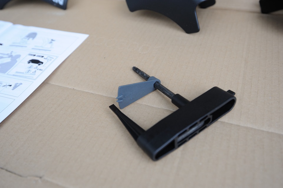

Установочный ключ. Типа динамометрический — та серая фигня служит для правильного момента затяжки крепежных болтов.

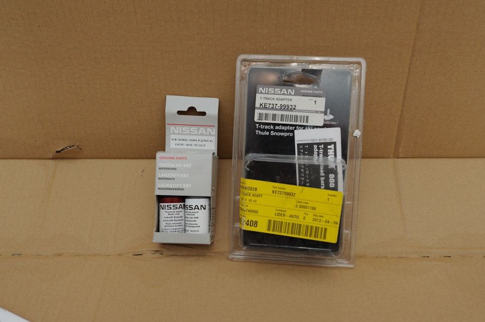

Вместе с дугами была приобретена еще пара мелких ништячков — Т-образные болты для лыжных креплений под такие дуги и подкрашивающий наборчик.
