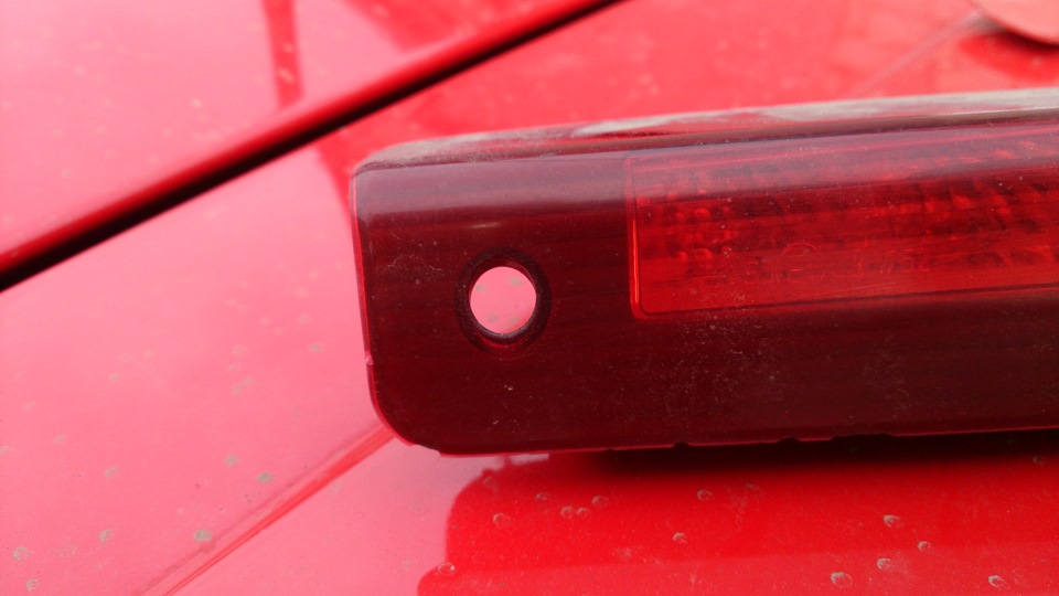

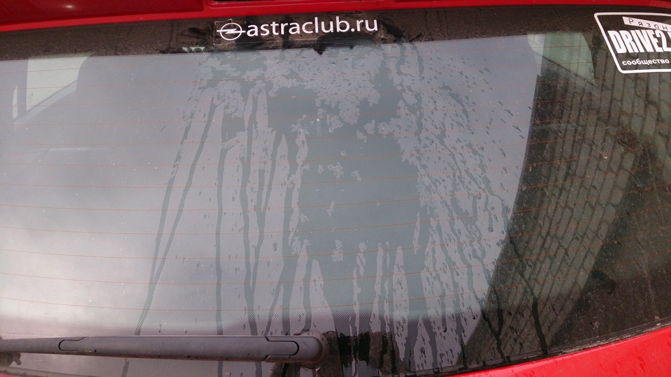

В общем друзья — задолбала меня форсунка омывателя заднего стекла.
Да, вот именно эта пипка:
Это уже вторая форсунка, которая забилась. Первая, которая была на машине, пару раз брызнула и приказала долго жить. Заказал вторую. А стоит она между прочим порядка 300р.
Но и эта сволочь забилась.

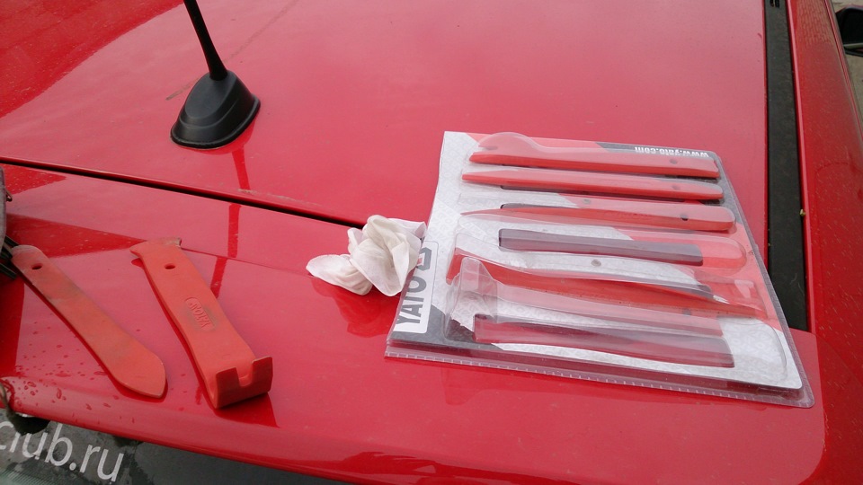

Далее снимаем задний фонарь дополнительного стоп. сигнала. Мне в этом помог набор для снятия обшивки. Не пришлось ничего разбирать.
Снимаем форсунку и проверяем — а вообще-то у нас льется хоть что-то?
И о чудо — водичка хорошим напором попадает на стекло.
Берем купленную форсунку, отворачиваем гайку, убираем резинку и …

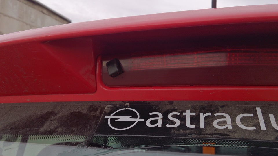

Не поверите. Просто вставляем с ВНЕШНЕЙ стороны в отверстие штатной форсунки. Они как будто созданы друг для друга! Сидит там форсунка очень плотно.
Немного мучаемся при одевании шланга, т.к. его внутренний диаметр ну совсем не рассчитан на внешний диаметр форсунки.
ВСЁ! Далее просто защелкиваем фонарь на место! ПОЧЕМУ Я ЭТОГО НЕ СДЕЛАЛ РАНЬШЕ? Какого черта я выкинул 300 рублей на это Г?
Смотрится нормально, там и должна быть форсунка.
А уж как поливает — вообще отлично!

Как правильнее фонарь снять, чтобы ни чего не сломать, с какого края начать?
Я с правой стороны начинал снизу поддевать. У меня вполне легко выходил…
Спасибо попробую! А без спец инструмента чем лучше воспользоваться?
Широкой плоской отверткой, предварительно обмотав немного изолетой. По крайней мере должно спасти от повреждения ЛКП. Но аккуратно нужно )))
