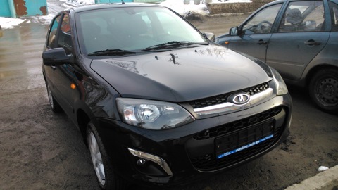

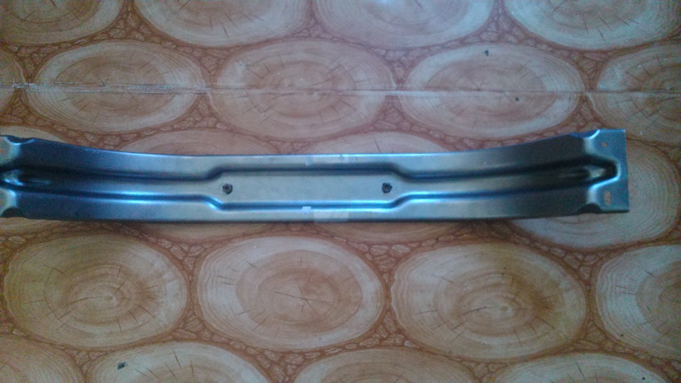

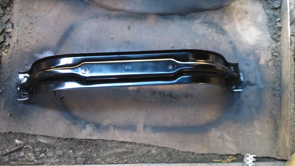

Речь о пользе этой самой балки может быть у не которых вызывает сомнение, но в моей комплектации машины ничем не прикрытый вентилятор меня смущал, по этому была куплена балка переднего бампера от лады гранты.
Заказывал в атодоке стоимость 357 руб., на рынке просили около 500 руб.
И так в выходные приступил к установке. Сначала надо было за грунтовать и покрасить балку.

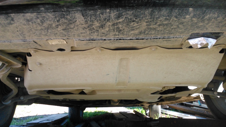

Далее снизу также откручиваем 3 болта

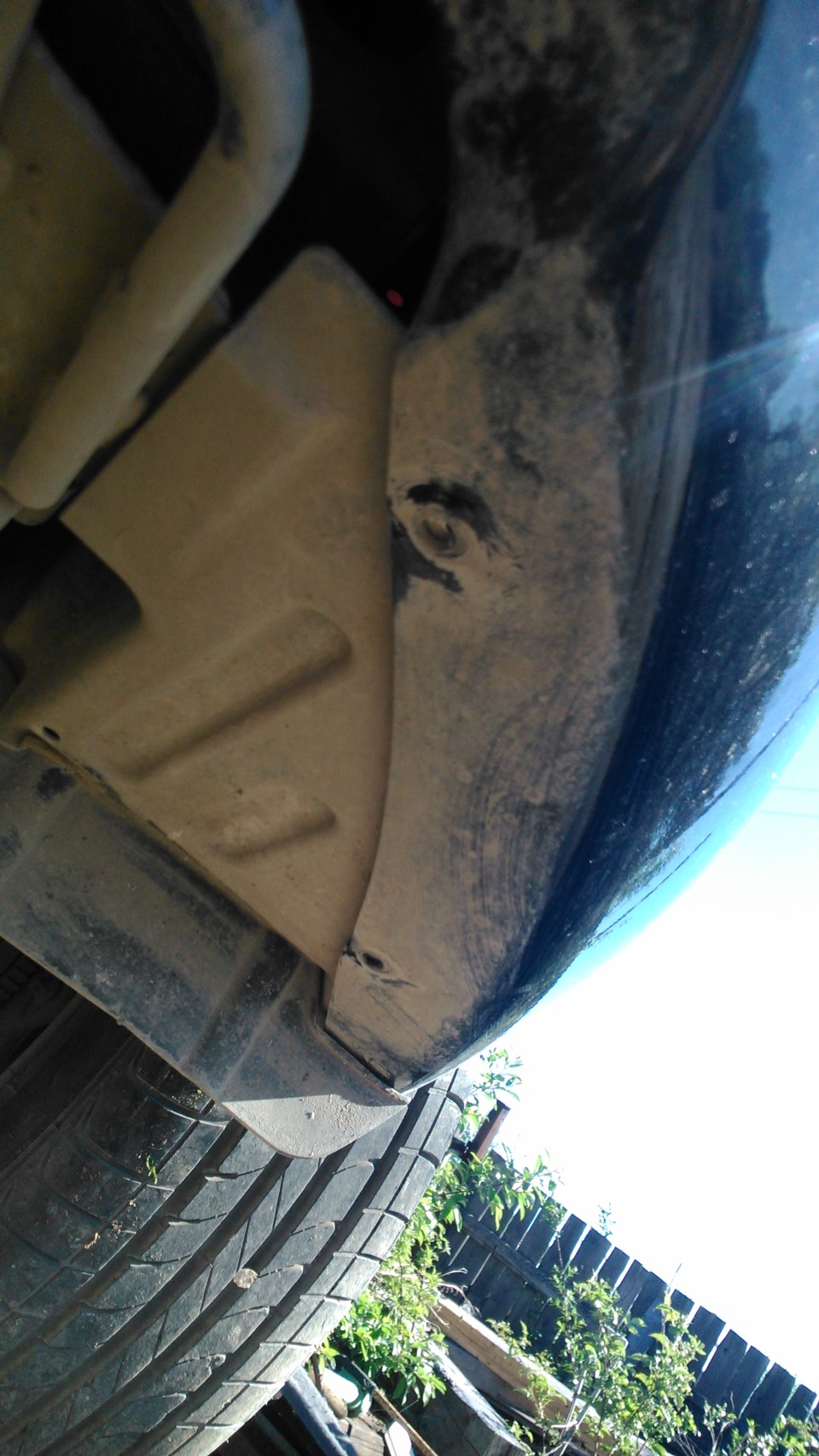

Далее самое неожиданный для меня момент, вместо обычных саморезов, в ЛК2 используются винты типа torx (шестилучевой звезды). Пришлось поискать наборчик таких ключей. Откручиваем по 2 винта с подкрылок с каждой стороны и по 2 винта снизу, так же с каждой стороны.
Далее снимаем бампер, тихонько отодвигаем его со стороны колес преодолевая не большое сопротивление защелок

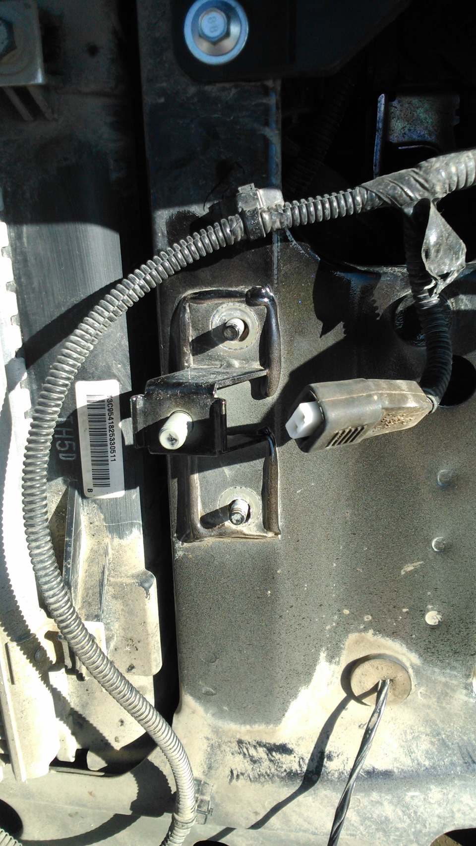

Далее примеряем балку, и с правой стороны где крепился звуковой сигнал нам мешает крепление.
Берем молоток самое первое что попалось под рукуи пару легких ударов и крепление отпало, под ним не большой слой ржавчины, зашукуриваем это дело и подкрашываем
Все теперь балка встает как родная, крепление балки дополнительно промазал мовилем.

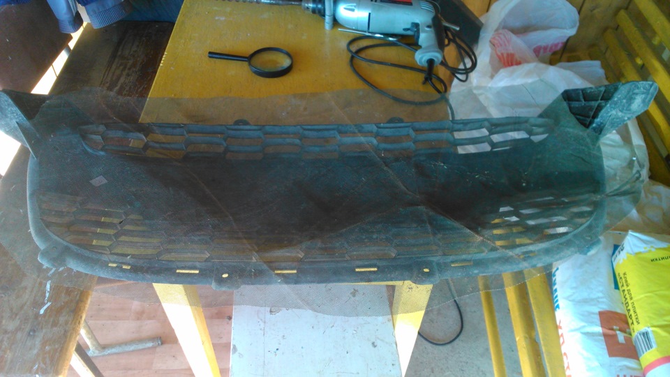

На этом процесс установки балки заканчивается, ну раз снят бампер за одним решил поставить и сетку в бампер.
Сам процесс очень прост откручиваем решетку, примеряем сетку, для крепления использовал пластиковые стяжки. Ну вот в принципе и весь процесс
Ну вот в принципе и весь процесс установки балки и сетки, собираем бампер.

Я правильно понял что все необходимое для установки усилителя (гайки, места крепления и т. д.) уже имеется?
забыл указать что потребуется две гайки на 10, с левой стороны они есть где крепится звуковой сигнал, а вот с правой стороны их нету.
