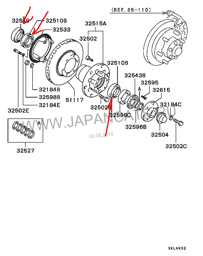

Хочу поделиться опытом самостоятельной замены и ремонта всех подшипников в передней оси. Просто считаю что кому-либо может стать полезным. Находил и использовал много статей по ремонту, но там как-то все раздельно, т.е. чтоб не разбирать все по несколько раз я решил объединить все в кучу. Для наглядности покажу что же именно мы будем делать
Начнем с разборки ступиц и кулака

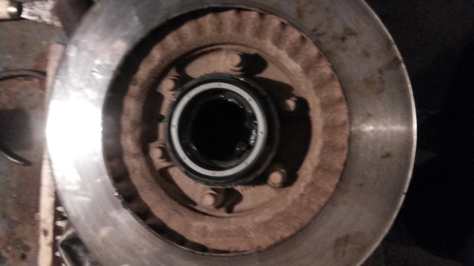

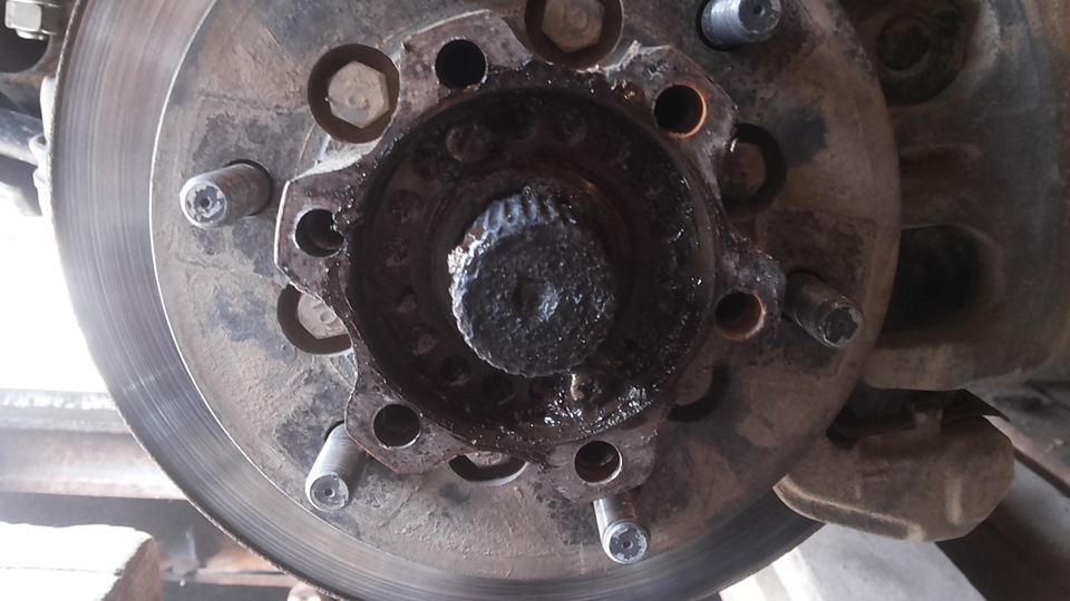

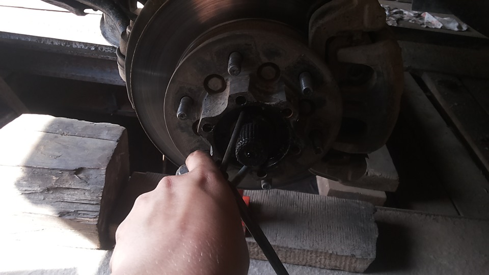

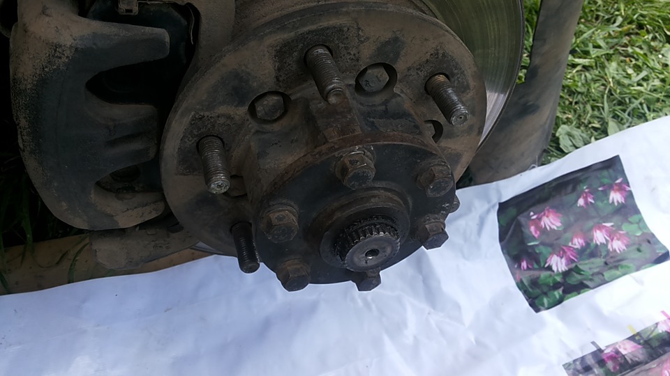

Для начала снимаем колесо, на ступице снимаем металлический колпачек. Видим конец привода и стопорное колечко на нем. Снимаем это дело. Далее отверткой клиним тормозной диск через суппорт и откручиваем 6 болтов на 14.
Далее видим в ступице стопорное колечко
откручиваем 2 болтика отверткой, вытаскиваем стопор. Снимаем суппорт.Далее все интереснее. Стоит вкрученная шайба для которой существует спецключ (вернее назвать спецголовка) или же переделывается головка на 46. Я открутил ее вставив в отверстия для спецключа 2 отвертки и изогнутый накидной ключ как рычаг.

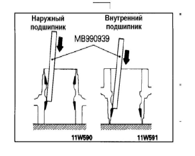

Выкрутив шайбу снимаем ступицу. Внешний подшипник выпадет сам, внутренний выйдет после сальника. Сальник аккуратно вынимается отверткой — он нам понадобится целым для запресовки нового сальника. Обоймы подшипников аккуратно выбиваем как показано на картинке.
После отмываем всю старую смазку из ступицы, наносим на внутренние стенки немного смазки и аккуратно запресовываем (я забивал) новые обоймы подшипников используя старые обоймы. Затем садим на место внутренний подшипник и еще более аккуратно запресовываем сальник так же используя старый. После этого обильно набиваем смазки (литол или шрус) внутрь ступицы и ставим наружний подшипник. Отставляем ступицу в сторону и накрываем тряпочкой чтоб не попала пыль или песок пока мы занимаемся игольчатыми подшипниками.

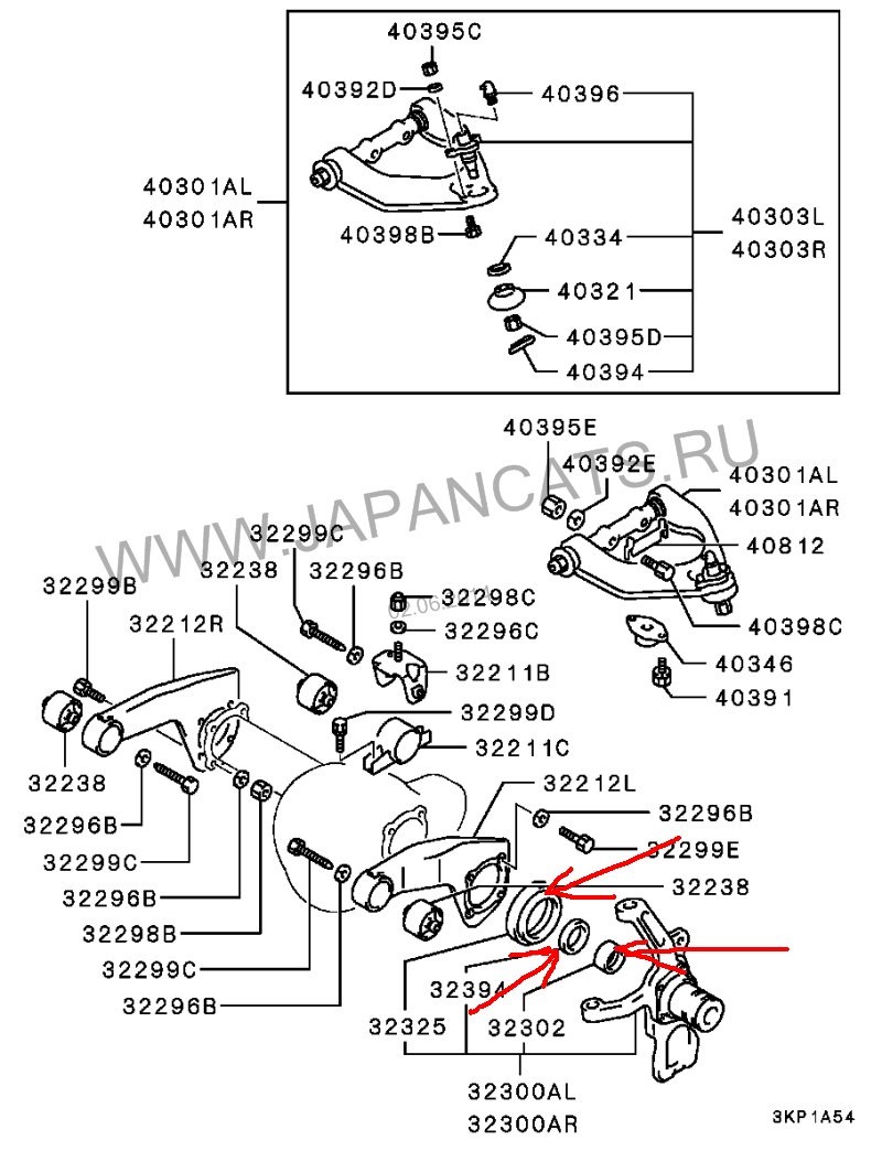

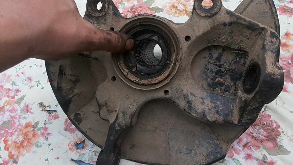

Далее отвязываем нижнюю и верхнюю шаровые, рулевой наконечник. Аккуратно снимается с привода кулак. Снимаем бронзовую шайбу с насечками и видим сальник и подшипник.
В идеале игольчатый подшипник остается в поворотном кулаке (у меня оказалось не так — подшипник рассыпался по всему кулаку).
Если рассыпался то внимательно смотрим на посадочное место на приводе гранаты — если есть полоски или выработка, то к сожалению гранату тоже придется поменять. Мне повезло и разбитый подшипник не успел потереть привод. Далее выбиваем обойму из кулака зубилом (максимально аккуратно, т.к. метал вокруг подшипника в кулаке достаточно мягкий), и выковыриваем сальник. Опять мажем посадочное место в кулаке смазкой и пресуем подшипник. Я пресовал легкими ударами через деревяшку. Так же с помощью старого сальника забиваем новый. Сверху ставим бронзовую шайбу (у меня ее раздавило и покарежило) насечками к гранате. Все обильно мажем смазкой. Отставляем к ступице и накрываем тряпочкой.

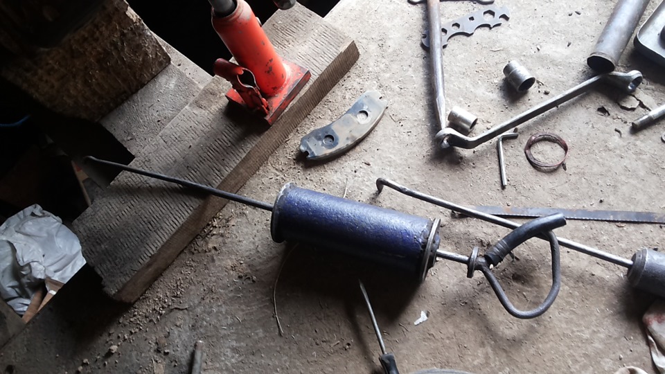

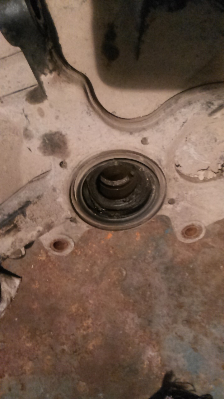

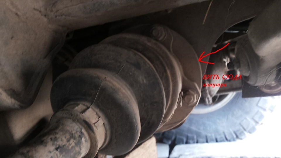

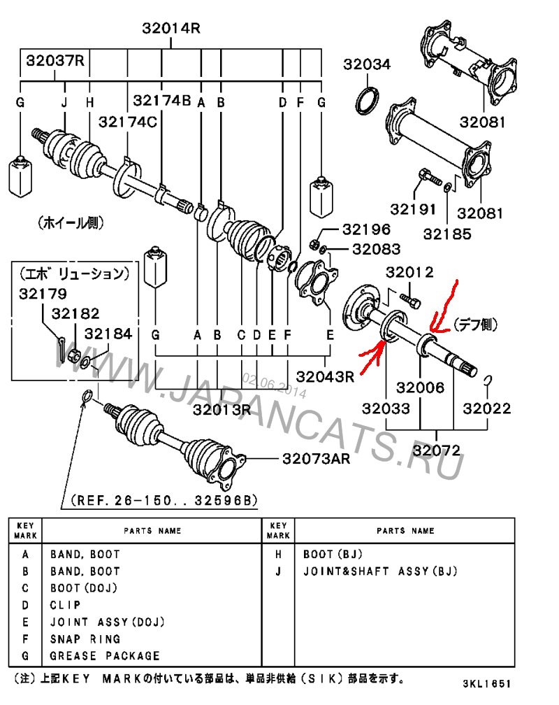

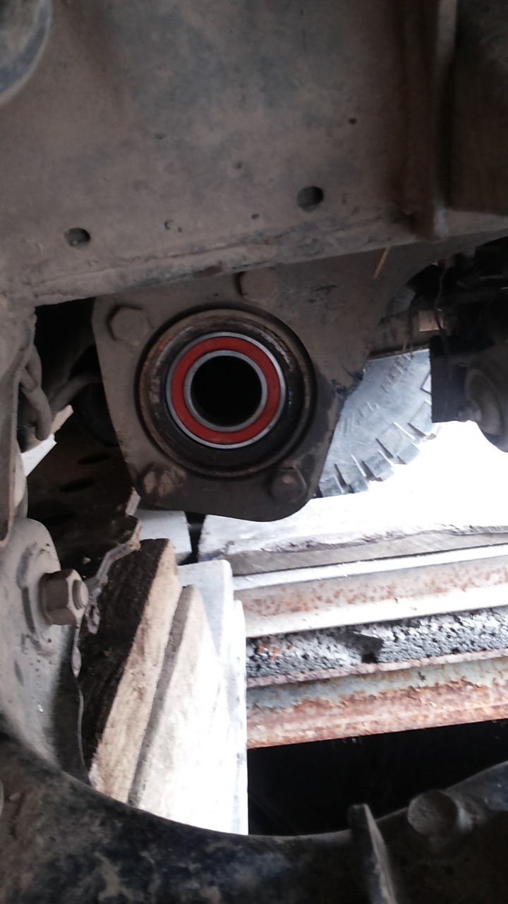

Далее по правому борту из-за более длинного привода в "чулок" вставлен подвесной подшипник. Чтоб до него добраться нужно дополнительно снять аммортик. Далее монтажкой, молотком (или кувалдой) из ямы выбиваем привод вместе с полуосью из моста.
Достаем и видим сальник, а за ним подшипник. Доставалось это дело с помощью такого инструмента (можно и другими способами, у кого какая фантазия)
Далее знакомая процедура — запресовываем все новое с помощью старыз запчастей на место.

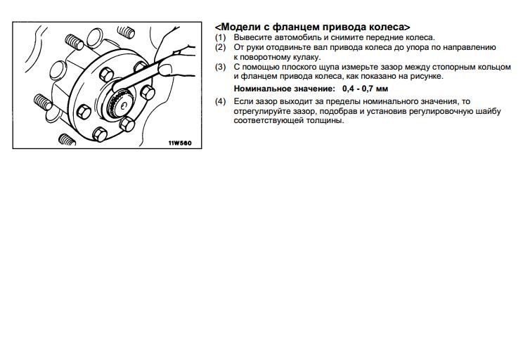

Аккуратно вставляем привод и полуось обратно и забиваем ее с теми же матами с которыми выбивали. Далее берем наш поворотный кулак и привязываем к шаровым и рулевой. Далее ставим ступицу (делается все очень аккуратно чтоб не порвать новые сальники) и накручиваем шайбу. Далее идет хитрость — в книжке написано так: "натянуть до 130-200 Нм, ослабить до 0 Нм, затянуть до 25 Нм и открутить на 30-40 градусов." Так как у меня не было спецключа то я делал все на ощупь — затянул сколько хватило сил чтоб подшипники сели, отпустил и уже глядел по месту как крутится ступица. Далее все собираем в обратном порядке. и в самом конце до металлического колпачка проведем регулировку привода как в книжке.
Под колпачек еще раз набиваем смазки и закрываем.

Скажите номер игольчитого подшипника не могу найти, весь развалился, и менять его тяжело или нет
Вопрос такой к вам. В вертикальной плоскости люфтов нет( левая и правая сторона). В горизонтальной ход есть. Вы когда все заменили горизонтальные люфты были? Хотя бы малейшие ? Или все стоит мертво?это я про привода. Спасибо
Эти люфты убираются регулировочными шайбами между стопором на шлицевой гранаты и фланцем
Этот момент понятен. Просто интересно стало. Залез к себе проверить( Авто недавно приобрёл ) горизонтально ходит при проверке рукой где то назад вперёд миллиметров пять. Щупов нет-Зазор проверить.Если так не должно быть, тогда куплю щупы и кольца. Поэтому и спросил, так как у вас все перебрано было

Списаибо за пометку парт номеров Замучился игол чатый искать а он оказывается на другой схеме :)
