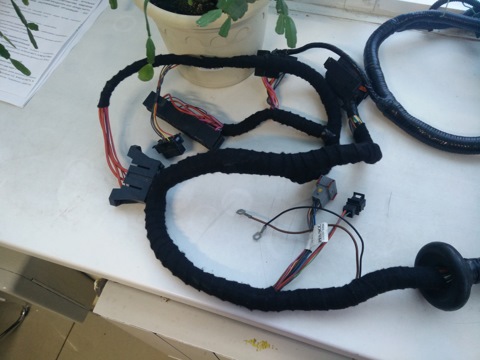

датчик массового расхода воздуха (ДМРВ) начинает неадекватно работать при большом расходе воздуха а так же при избытке давления во впуске, поэтому его надо заменить на датчик абсолютного давления (ДАД), дополнением ему будет датчик температуры воздуха (ДТВ)
ЭБУ
из вазовских блоков управления двигателем с ДАДом могут работать только январь 5.1…41, 5.1…61 или январь 7.2 старой аппаратной реализации ( алюминиевая крышка блока)
если у вас другие то надо заменить их на вышеуказанные. Может потребоваться и замена проводки под них или переделка старой.
Так же не у всех настройщиков есть софт под эти блоки. Так что по поводу выбора стоит проконсультироваться с тем кто будет это все настраивать.
Мы можем настроить все три варианта.
