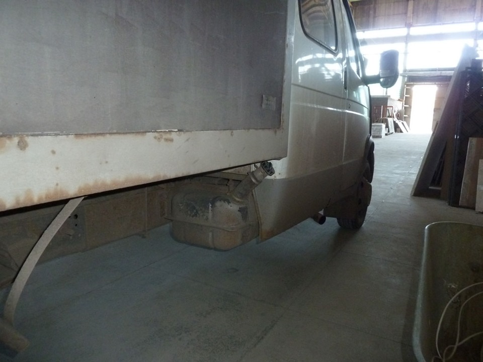

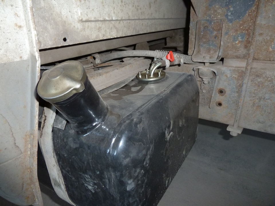

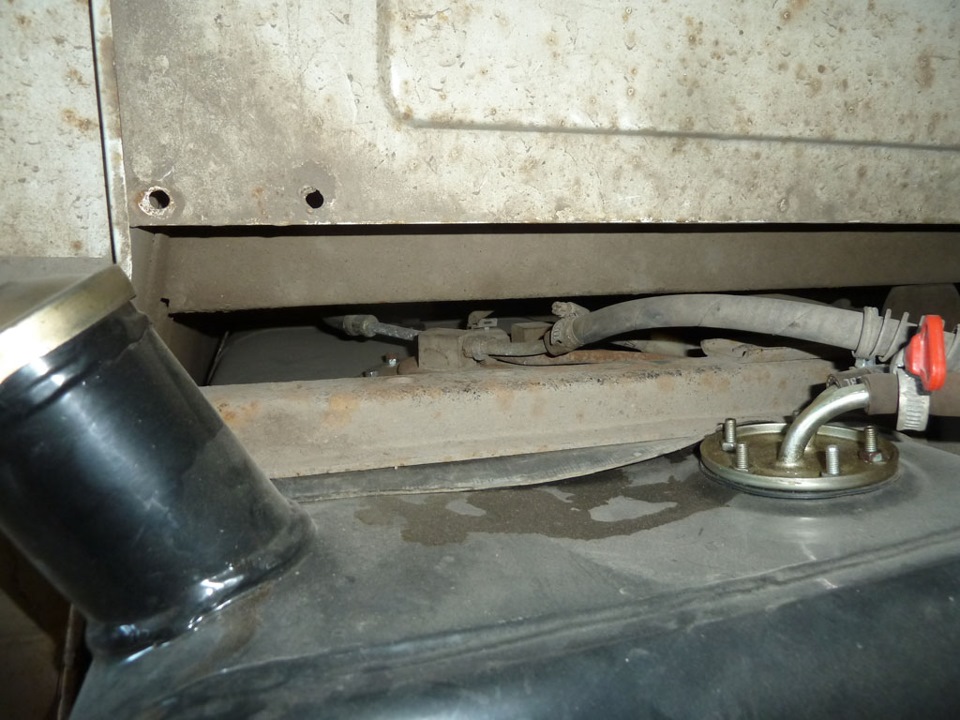

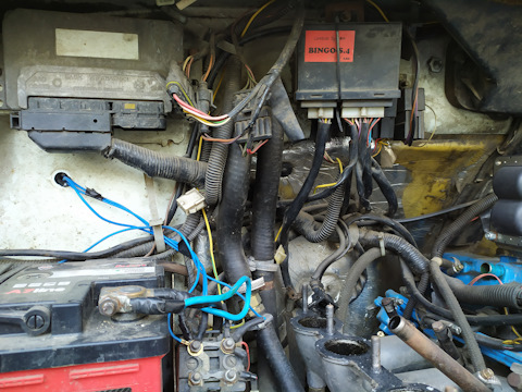

родной бак совсем сгнил под лентами, решил заказать топливный бак Бакор с дополнительным фланцем для топливозаборника, к нему подключены автономка и резервный бензонасос на случай отказа погружного. подключается с течении 5 минут не пачкая рук, и едем дальше. уже однажды на трассе выручил. конечно от всего не застрахуешься, но все равно приятно.
кстати, по случаю сделал нормальное крепление погружного модуля и топливозаборника, а именно вкрутил на фиксатор резьбы шпильки и основное крепление гайками, как делают на иномарках.

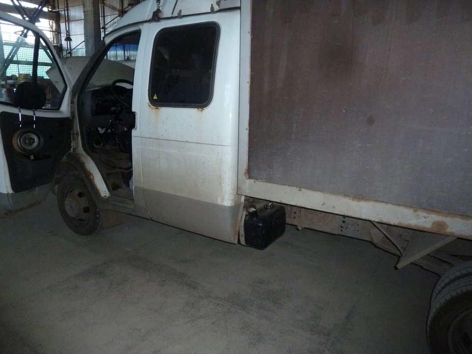

Приветствую. Ничего варить не надо, бак ставится с цельнометаллической газели. У нее горловина с нужной стороны.
А как проходит принцип работы 2-го бака? Поочерёдно или одновременно с обоих?
Принцип взят с УАЗа патриот. Топливо автоматически расходуется сначала с дополнительным бака, потом с осноаного. А если основной не полный, то топливо перекачивается из дополнительного в основной и расходуется как описывал выше.
Здорова коллега.ты на втором баке горловину переваривал?
взял стандартный на 70, мне больше не надо, т.к. есть второй с другой стороны. Выбор был до 120 литров
а сколько литровый бак
