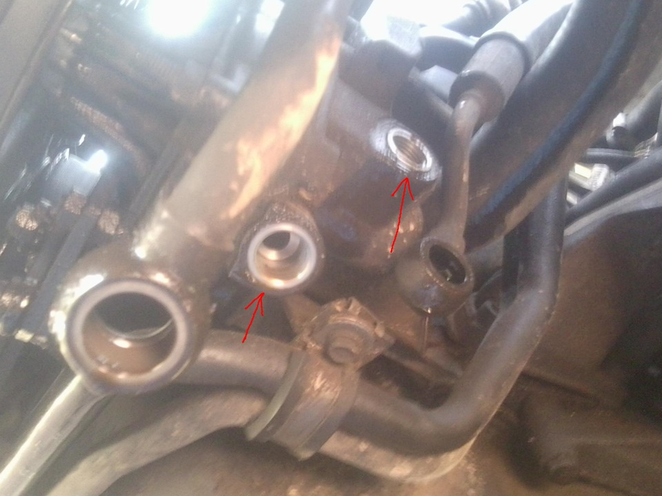

Всё началось с того, что появилось некое усилие и дёргание руля при повороте (когда авто стоит на месте). При осмотре моторного отсека была обнаружена течь масла с гидроусилителя (насоса), при этом он раскидал это масло по всему моторному отсеку, попало и на ремень ГУР поэтому он и проскальзовал, отсюда тугость и рывки. Но почему он потёк ? Смотрим фотоотчёт…
Один ручей от ремня генератора отслоился и его замотало в насос ГУР.
Вот здесь он должен был быть.
Общий вид.
При попытке извлечь "инородное тело" "кровотечение" увеличелось.
Вот и вся жидкость. (экологам не смотреть).

Ну вот, совсем другое дело, но насос по прежнему не снимается, оказывается есть ещё пару болтов…
Вот он(плохеватое фото)
На кой Х. на нём пять шайб ?
Вот вторая гайка. (можно было иначе снять насос, но это я понял поздновато)
Вот он красавец, текло от сюда. Вопрос: Там сальник ? Как заменить его, или он не меняется а меняется половинка насоса как помпа водяная? Народ подскажите !"!"!"

Сальник ZF 0770 080 326
параметры 19.05 x 33.33 x 7.93/8.93
Нашёл здесь www.audi-club.ru/forum/showthread.php?t=146471

Номер сальника ? Кто знает ? На моём старом номер затёрт полностью (((
Вот народ подсказал www.drive2.ru/l/288230376153183665/
