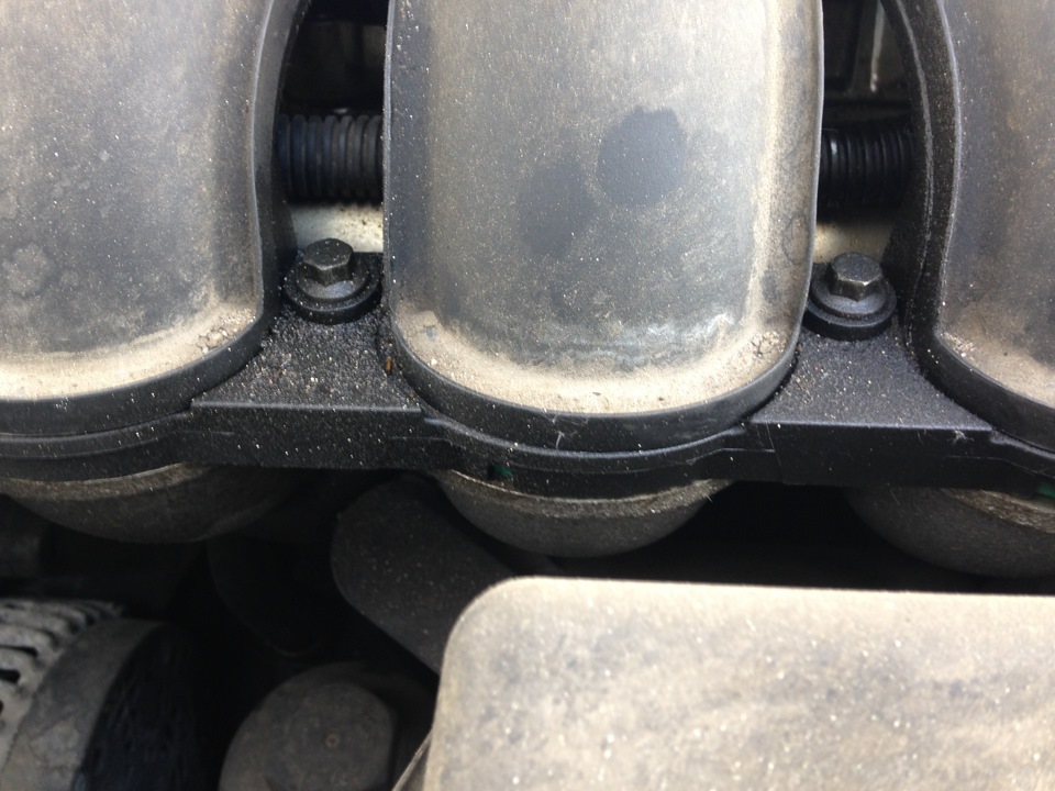

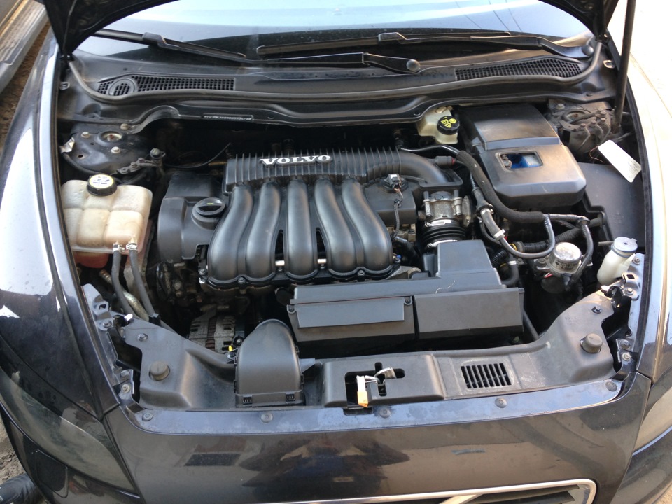

Когда я осматривал машину в Москве, я заметил потение маслом в районе впускного коллектора и в районе маслоуловителя.
"Нормуль, прокладочку поменяю и все". Не проверив уровень масла я поехал в Питер.

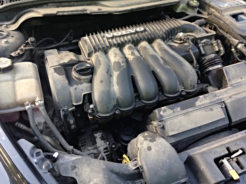

Уже дома я решил глянуть под капот и увидел это:
Проверил уровень масла, долил 1,5 литра. Испугался, поехал к "своим".

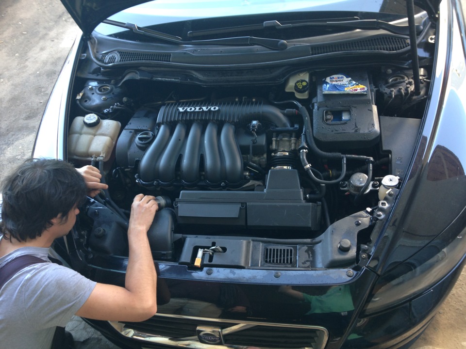

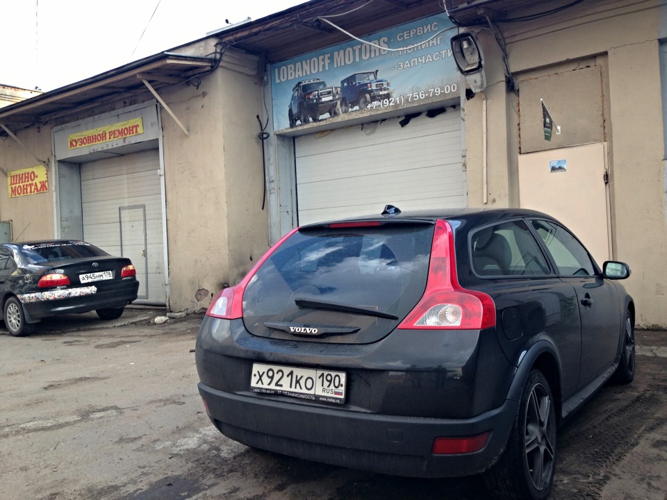

Диагностика
Для начала сказали помыть мотор, чтобы выявить причину течи.

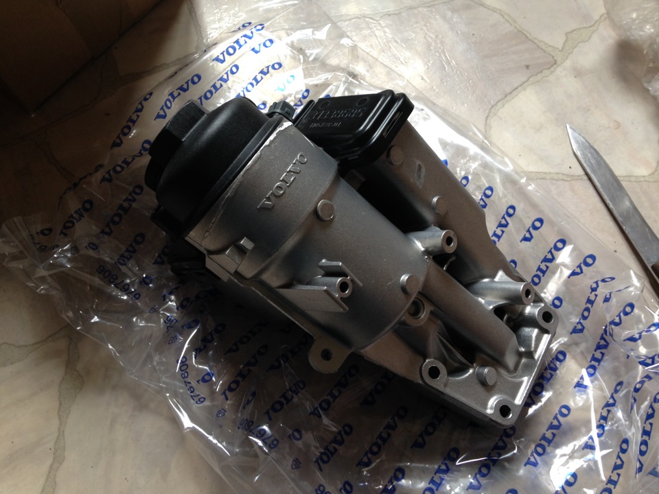

Зная, что маслоуловитель на этом моторе имеет свойство засираться и умирать, начали пристально его разглядывать. Кажется, нашли течь. Решили заменить его, все ремни, фильтры и масло.

— маслоотделитель — 8200р

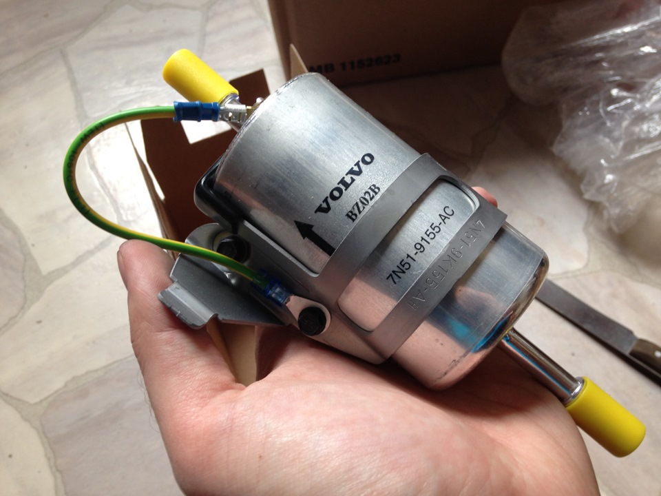

— фильтр топливный — 1100р

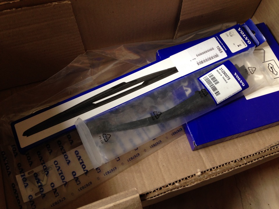

— поводок задней щетки — 1600р
— задняя щетка — 600р

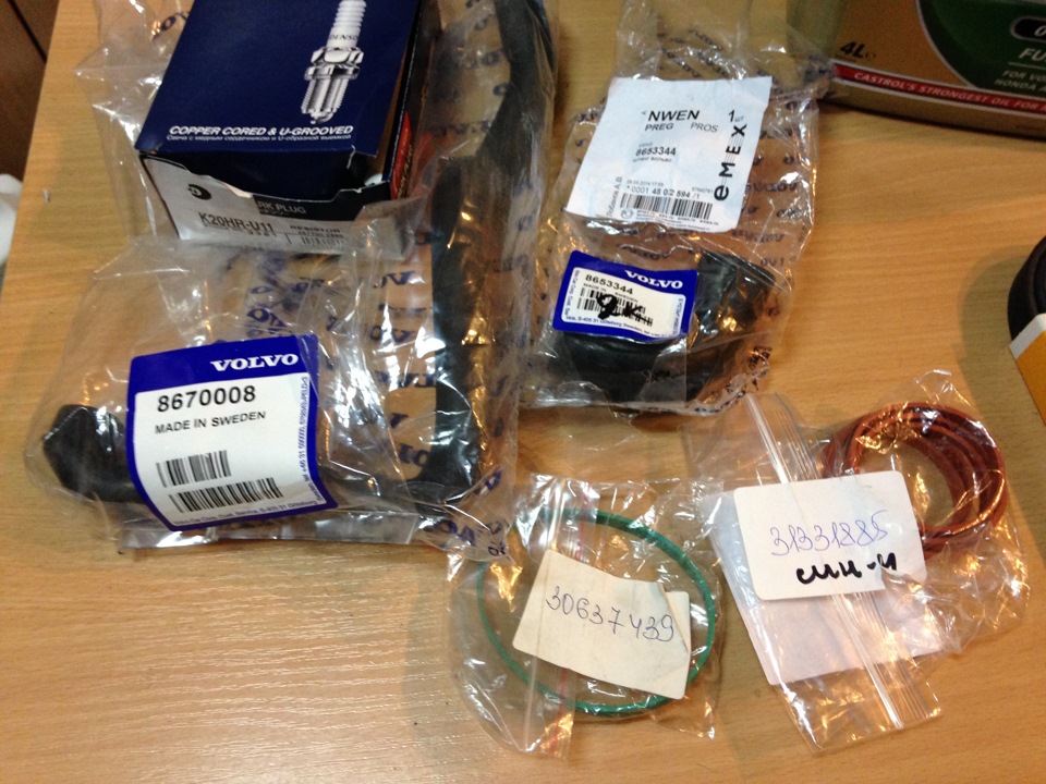

Заказано в Питере:
— прокладка впускного коллектора (кольца). Номер: 31331885. Цена: 875р
— шланг. Номер: 8653344. Цена: 1050р
— трубка вентиляции. Номер: 8670008. Цена: 1600р
— ремни. Номера: 5PK847, 5PK890. Цена: 400р + 400р
— фильтр масляный Bosch (не пригодился, потому что в маслоуловителе есть новый фильтр). Номер: 1457429244. Цена: 350р
— масло Castrol EDGE 0W-30 A5/B5. Канистра 4 литра и две литрушки. Цена: 2600р + 1400р.
— свечи зажигания Denso. Номер: K20HRU11. Цена: 1000р
— фильтр воздушный UFI. Номер: 3021200. Цена: 550р.

Перед тем, как отогнать машину, я узнал у мастера из официального сервиса Volvo некоторые нюансы:
— прокладки клапанной крышки на этом моторе нет — там герметик. Поэтому мала вероятность, что течь оттуда
— обычно умирает один шланг, идущий от маслоотделителя, а не сам девайс
Уже потом поговорил со своим мастером, который обслуживал тридцатку и вот что выяснил:
— все подкапотно было в масле из-за за одного резиного шланга, который протерся и лопнул между маслоотделителем и впускным коллектором
— из-за трещинки в шланге маслом были залиты даже свечные колодцы
— маслоотделитель можно было и не менять, но раз есть новый, то его поставили.
— какие-то уроды в прошлой жизни машины натянули пакет (!) в соединении воздуховода. Как и откуда поступал воздух в мотор — загадка.
— отмывать все подкапотное пространство от масла — та еще задачка. Больше так не хочет заморачиваться.

о, узнаю сервис у Лехи на В.О. :)
а это чего за проводок на топливном фильтре и нахрена он там? можно его номерок кстати?
а масло я бы советовал лить либо Mobil либо Valvoline, их европейские дилеры лью кстати.
Понятия не имею что за провод. Номерок: 31271607
таки заземление это)
