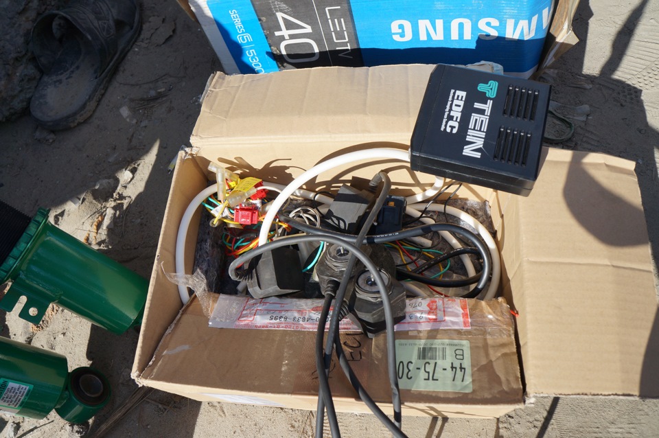

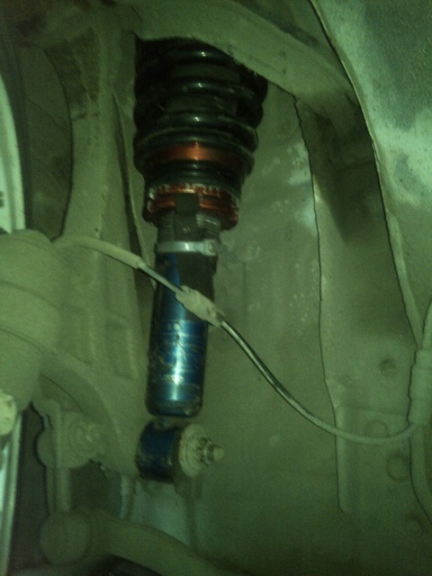

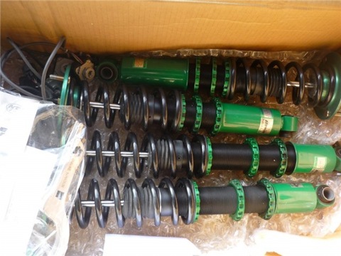

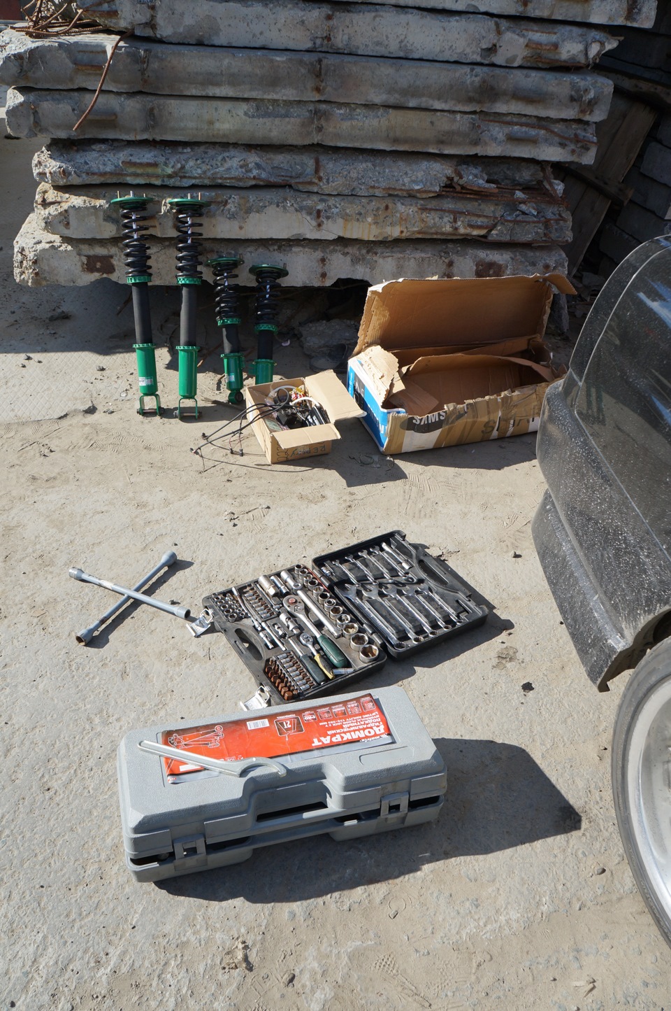

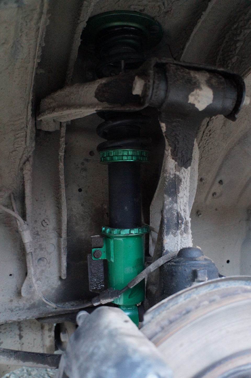

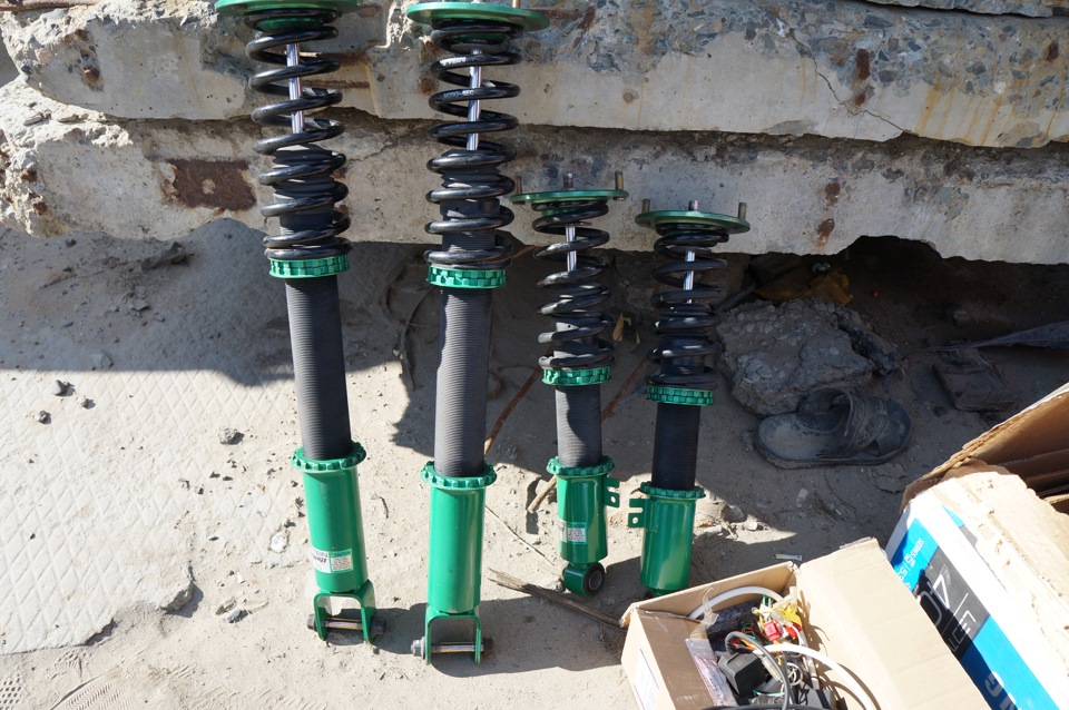

Уже был опыт пользования Tein EDFC, и опыт пользования ихней подвески серии Drift Spec, совсем уж она не для города, в сторону Drift серии не смотрел, искал с пружинами жесткость которых позволит ездить в городских условиях, а так как мои стоковые задние стойки померли (шток на отбой не срабатывал, отбивала пружина и машина на кочках была как корабль на волнах)
Значит встал вопрос замены на винтовую подвеску, так как если взглянуть в будущее Skyline его ждет обвес, а для того что бы он оставался целый нам нужен просвет хотя бы в пачку сигарет между дорогой и бампером, в итоге наткнулся на только что пришедшие из японии два распила, с одного из них подвеску и забрал.

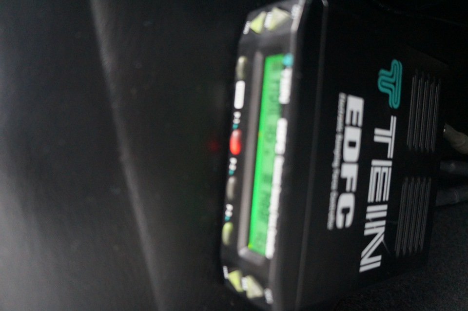

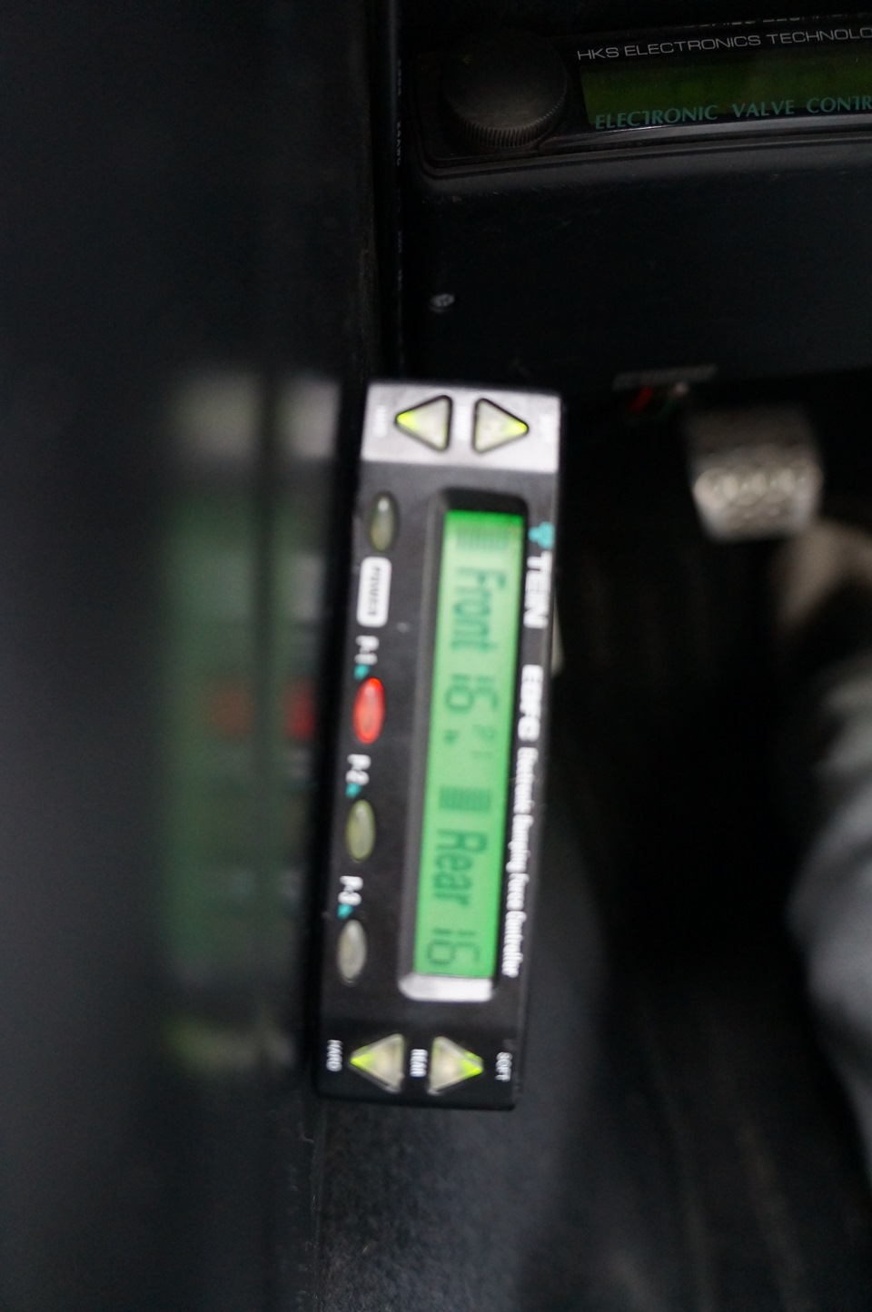

Мало того с ними шёл так мне понравившийся блок управления жесткостью из салона Tein EDFC Black.
Что он умеет:
Регулировка по жесткости передних отдельно, задних отдельно.
Три пользовательские настройки можно внести в память и включать нужную жесткость одним нажатием.

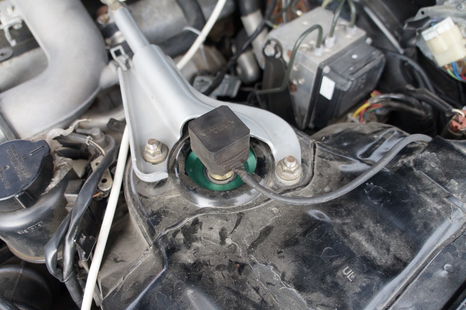

Но самое главное это то что если нужно подкрутить или убавить жесткость не нужно останавливаться открывать капот, крутить в случаи передних, в случаи задних нужно скидывать диван)
Покупкой очень доволен, наконец то стоит правильная подвеска, заодно когда менял заметил что нужно поменять скрипуны…

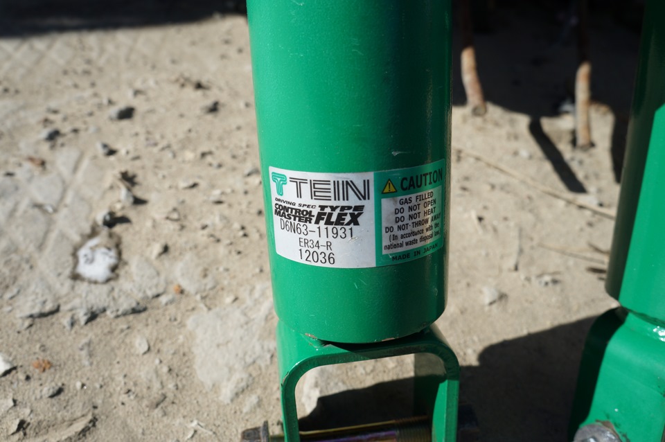

И да в названии записи это именно их название Tein Control Master Driving Spec Type FLEX=)
Всем добра)

Можешь напомнить сколько кг на сжатие пружины ?
Честно сам не помню, на Tein.com Должно быть инфо
Нету там, серия наверно устарела, сняли с производства.
Они на шс или нет? Чет я врубиться не могу.
Нет чашка не на ШС
Привет. Подскажи как они по жесткости? Я хочу что то помягче серии дрифт спек, но не сильно. Что нибудь такое гражданско-боевое. Чтобы можно было и подрифтить, и для города годилось.
Вот эти как раз твой выбор для этих целей)
На дрифт спеке позвоночник в городе вылетает…
Спасибо большое! Значит это именно то что я искал))

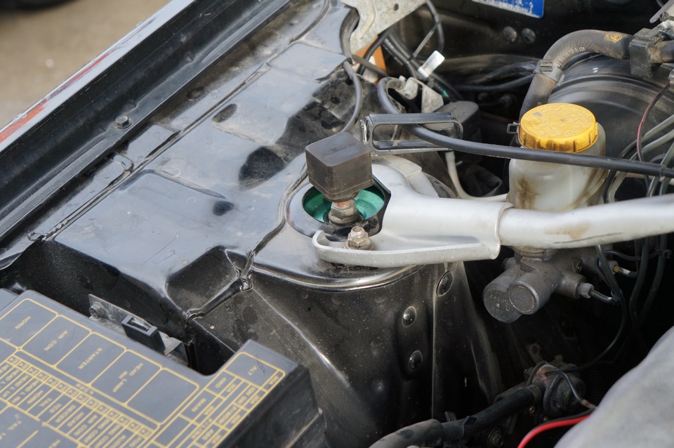

Ничё себе. Я сначала не понял для чего блок и провода. Никогда таких винтов не видел)
Полупневма)))
P/S морду ниже надо)
Когда говориш управление из салона, все думают нифига винтовая пневма)))

подскажи — из под капота в салон через какую дырку провода кидал?
Правое колесо снимаеш, откручиваеш подкрылок который ближе к салону, происходит магия и ты видиш огромную резиновую заглушку куда входит коса, дырявиш отверткой и дальше сам уже додумаеш)))
