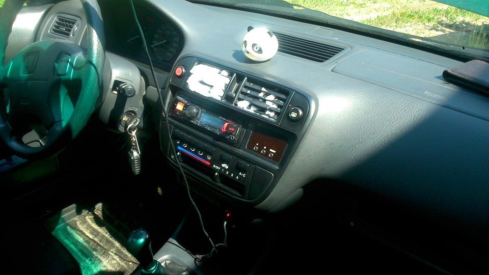

Вот и я решил залезть под бардачок своей сивке :D Ну там все просто, как 3 болта открутить. Отсоединяем питалово и вентилятор свободен.
Т.к. крыльчатку снять не удалось, просто продул и протер тряпкой. Внутри корпуса, куда крепится моторчик, тоже много грязи — протираем.Заодно был поменян салонный фильтр (фото не делал, где-то в бж уже было). Все собираем на место.
Еще прикупил очиститель кондиционера. Принцип действия: задуваем в воздуховод через дефлекторы (в комплекте идет трубочка гибкая), ждем 20 мин, врубаем вентилятор печки на рециркуляцию и ждем минуты 3-4. Я еще задул в шланг слива конденсата, он находится под аккумулятором (лезем через капот сверху).
Как-то так. Всем добра и бабла )
