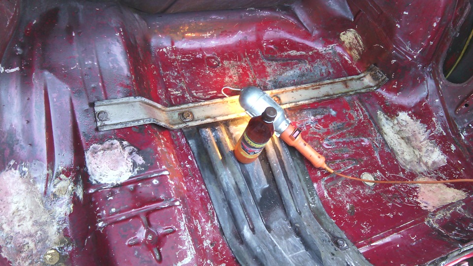

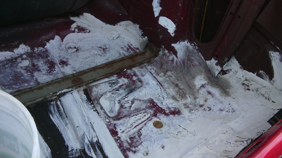

Эх… наконец собралась с силами на новую запись, а то информация скоро уже устареет. Собственно захотелось немного прибраться в багажнике и больше ничто уже не смогло меня остановить…

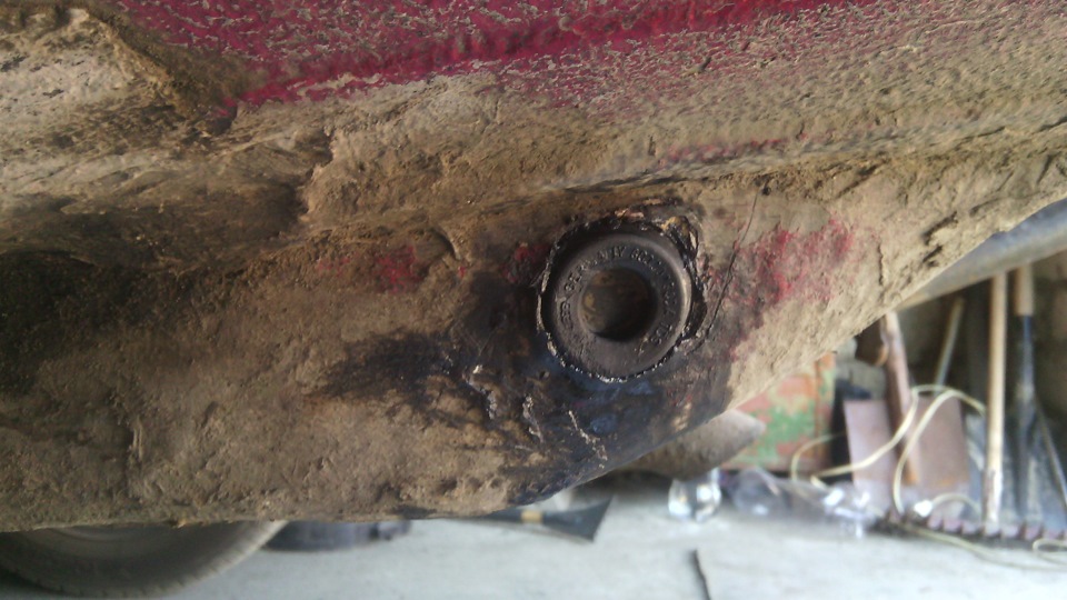

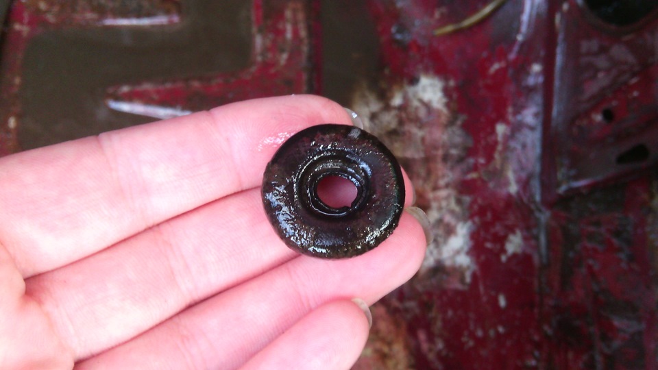

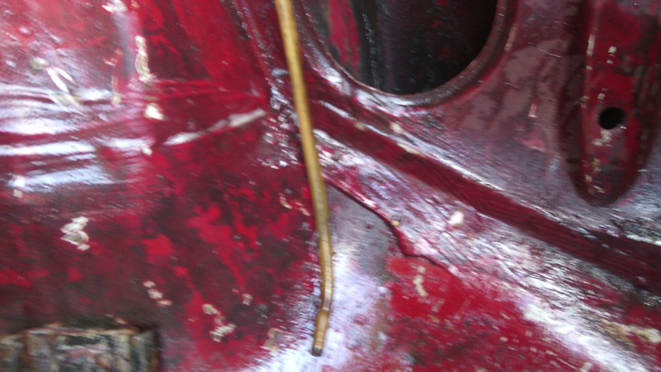

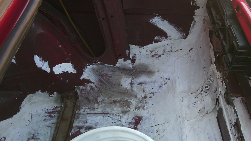

Сняла покрытие, а там вода стоит в одном месте. Я почти 2 года страдала вопросом, откуда там берется вода и почему она не уходит никуда со временем. Сквозных дыр там нет, проверяла тщательно и на свет. Была версия, что через фонари натекает, но сомнительно. Это ж какие ручьи надо, да и испаряться она должна ведь как-то. Наконец разгадала загадку! Возле горловины топливного бака есть слив, я знала о нем, поэтому когда мыла машину, не стесняясь намывала и горловину. Только я не знала, что трубка сместилась и вся вода идет в багажник. Проблема быстро решилась, воду устранила, нужно было убрать и накопившуюся ржавчину
Уплотнитель трубки легко выскочил, так как он порван

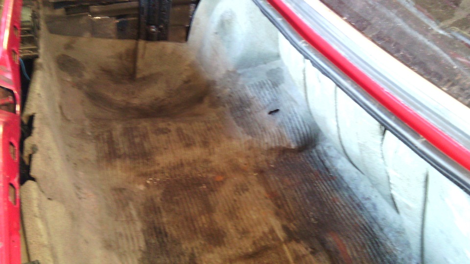

После мытья и просушки нанесла преобразователь ржавчины

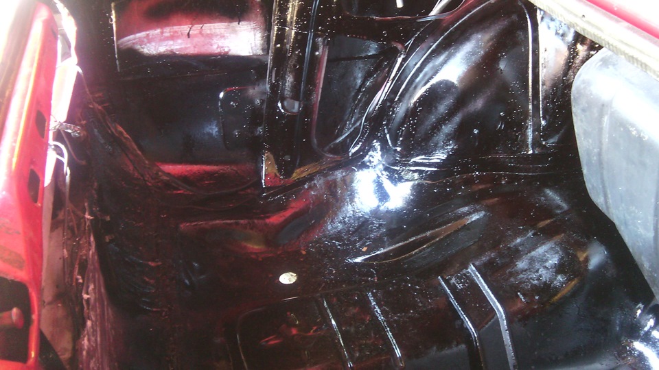

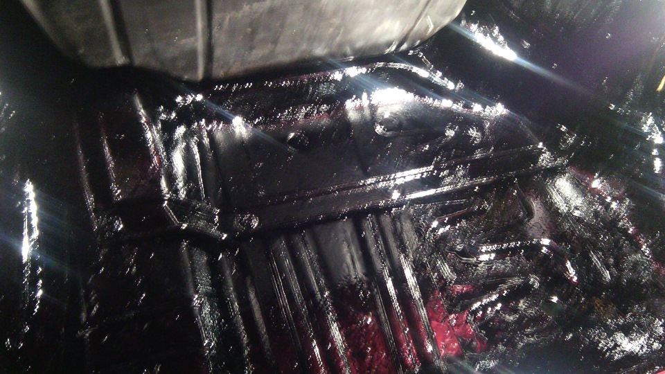

Смыла и нанесла другой преобразователь ржавчины

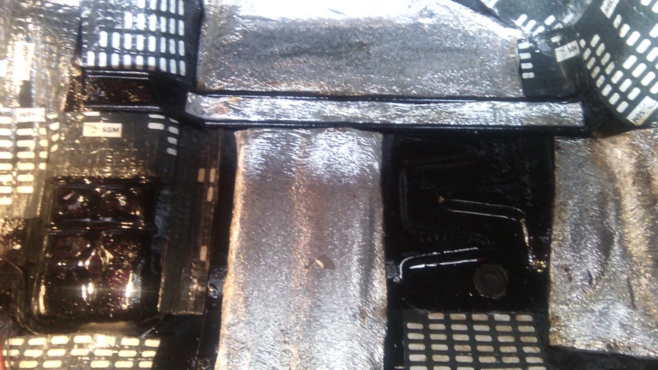

Покрасила мастикой

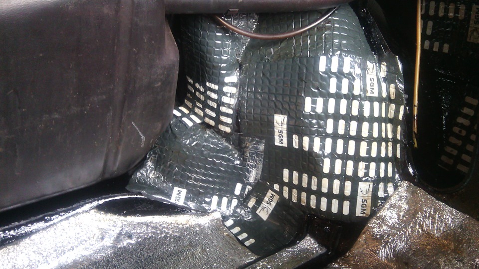

В углубления, и где хотелось возвысить, приклеила строительный толстый материал

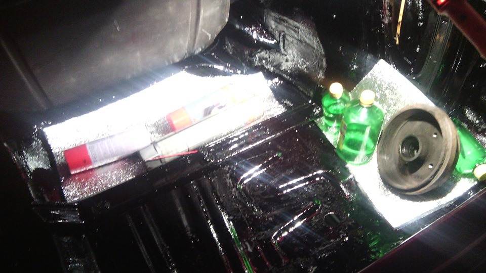

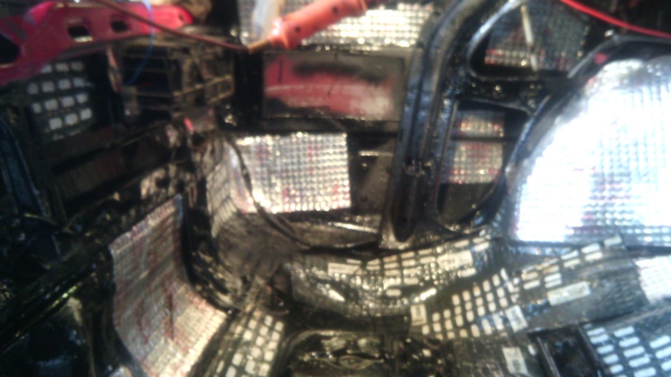

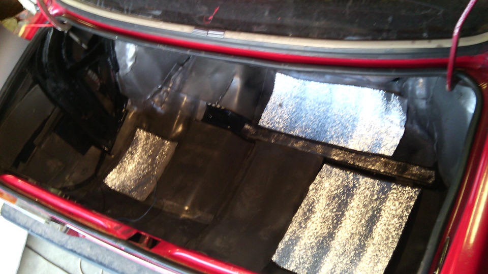

Ровные участки (которых очень мало) оклеила виброизоляцией

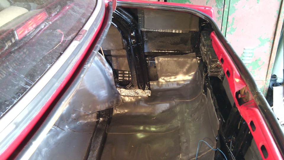

Потом шумка
Напоследок еще приподняла и смягчила там, где мне нужно
Кстати, строительный материал ведь без клейкой основы, поэтому под ним я очень тонким слоем наносила мастику-аэрозоль. Думаю ничего страшного, что не 100% прилегание будет.

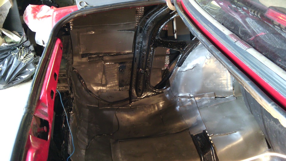

Ну и собственно вернула обшивку багажника обратно. Надо сказать, села она не так легко, как обычно. Вид у нее конечно уже плох, может поищу получше, как разбогатею.

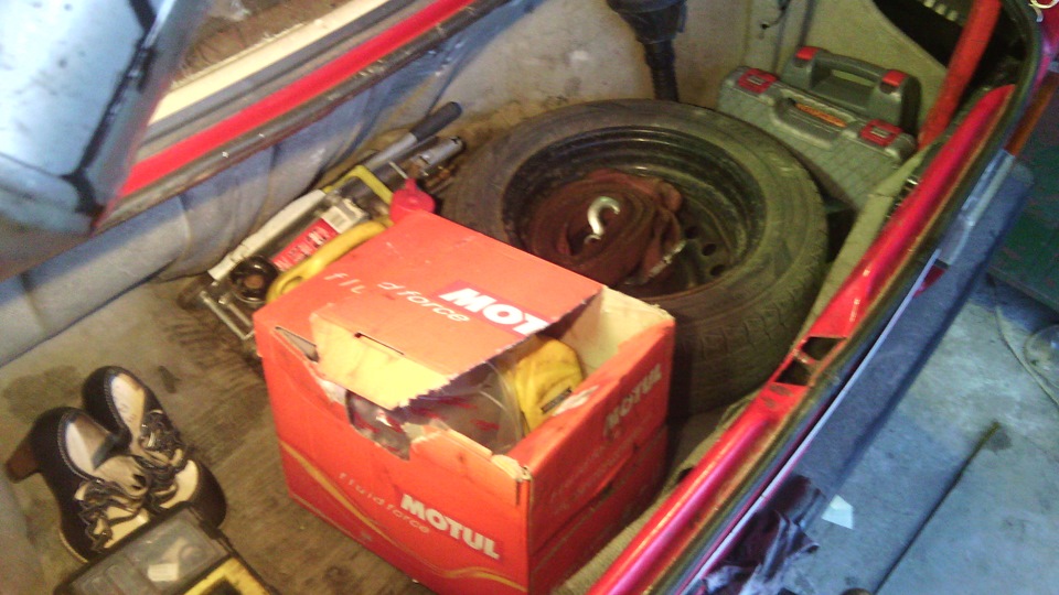

Ну и взяла все необходимое =) Завтра в путь-дорожку
Не могу сказать, что все сделала правильно, не профессионал в этом. Но думаю не плохо при условии, если там не будет больше воды вообще ни капли.

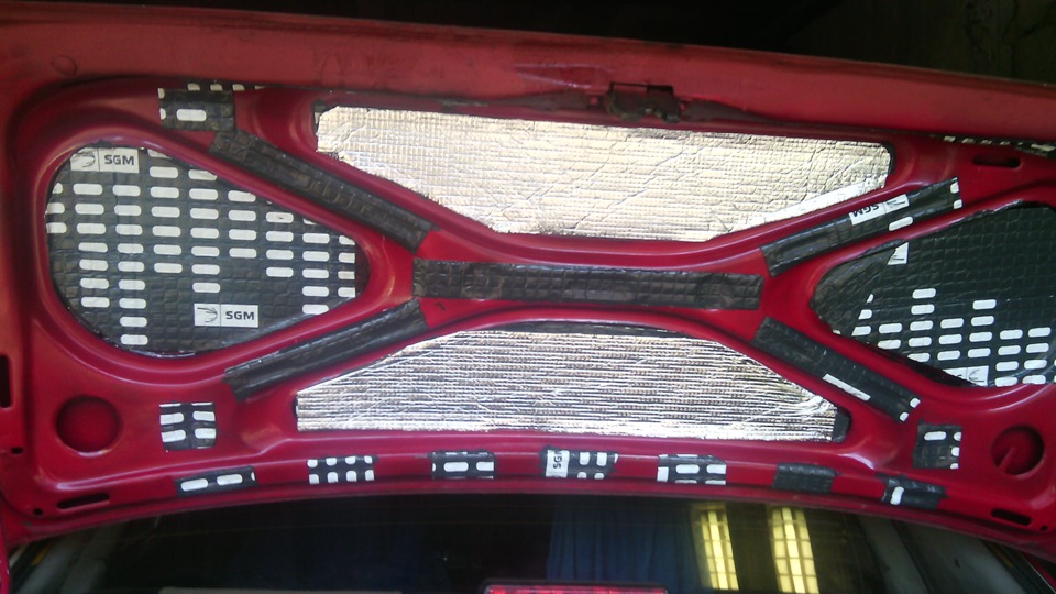

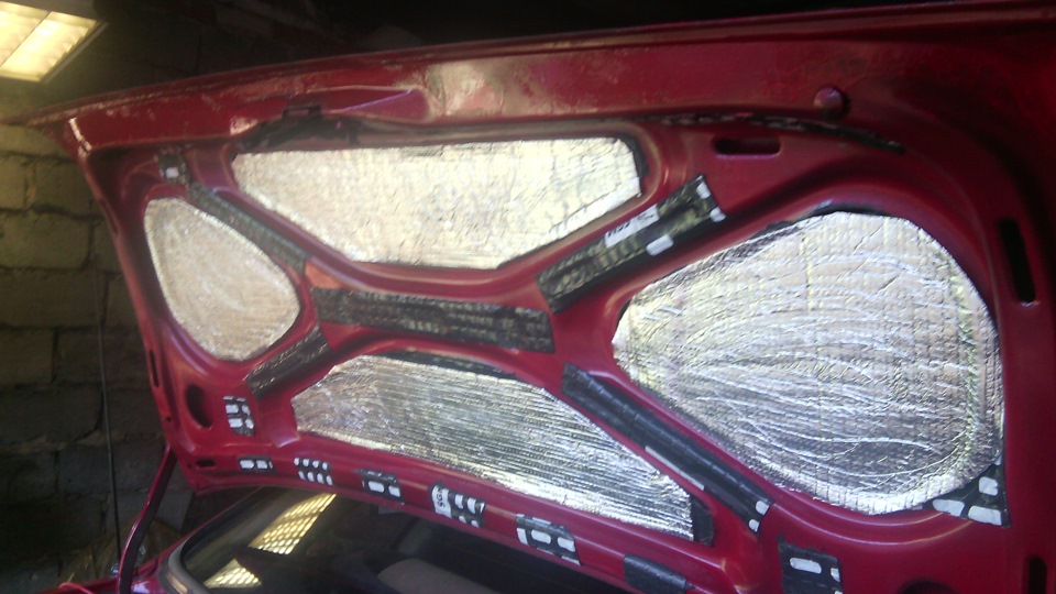

Таким образом оформилась крышка:
Такое чувство, что с крышкой не все сделала, но не знаю, что еще нужно.
Боялась, что придется амортизаторы менять на те, что на наличие спойлера рассчитаны, но и родные уверенно удерживают такую крышку, хотя она теперь на порядок тяжелее. Кстати на ней использовались самые тонкие материалы.

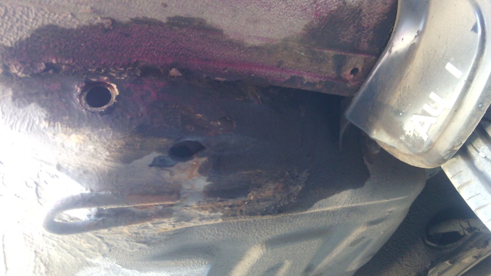

Обнаружила под багажником сливные отверстия, которые ведут в никуда. С обеих сторон у машины полости, в которых смело можно провозить наркотики, но у меня там только грязь.
Сначала та, что слева. В нее просто залила отработки, чтоб не гнило. Без понятия для чего она. Странные люди — немцы. Ну сделали вы ее… Ну хоть бы в инструкции слово было про это, а то ж такие как я не понимают.
А справа еще интереснее. Там есть такое же сливное отверстие. Заливаю туда отработку, а она вытекает с другой стороны… Ну все, думаю, погнило где-то. Потом смотрю, а вытекает тоже из какого-то технологического отверстия, только без заглушки. Может кто знает, ЗАЧЕМ ОНИ?

Шумка с крышки багажника отклеится от жары, проверено …
а как же тогда делать? или без вариантов?
Я не знаю как делать, просто многие мои знакомые тоже капот утепляли шумоизоляцией, вроде держится, но как припекёт солнце она отваливается… Да и вообще чёт не пойму нафига на крышке багажника "шумка" ? Там же двигателя нет и шуметь то нечему …
под капот я не буду клеить точно. там если не солнце, то двигатель поможет. это делается для сабвуфера, в такой обстановке он звучит иначе. а еще как-то ехала без заднего дивана и обалдела насколько много шума идет именно из багажника, больше, чем от мотора. именно тогда возникла мысль обклеить
Я конечно не спец по звуковым технологиям, но в моём понятии шумка будет поглащать звук саба, то есть звук получится приглушённым, или я чёт путаю ?
не, шумка будет поглощать то, что идет с улицы и вибрации металлов, а все что внутри, будет звучать сочнее
Всё равно не понимаю, если саб в багажнике, то заднее сидение всё равно поглотит звуки, будет приглушённый звук…
я тоже боялась что так будет, но меня убедили, что будет норм. И на самом деле оказалось в салоне все прекрасно слышно. хотя конечно в багажнике несколько громче, ну я б не хотела сидеть в багажнике, там слишком уж басит))) надо просто выбирать сабвуфер для седана

Ну как то так… mario.tomsk.fm/thumbs/h/3…882-a7da-9bfde8d2cf09.jpg наверно))
Это пробки в полости — технологические отверстия для слива грунта на заводе)
какого грунта?))
allnfs
это наверно как в раме такие же дырки. значит туда надо лить масло, но вот во вторую никак, туда даже пробку не подберешь, форма странная

Для вентиляции :))
чего там вентилировать)))
Ту самую воду, чтоб сливалась и высыхала )))
так вода в багажнике, а отверстия в полости, которая никакого отношения к багажнику не имеет))) в нем есть тоже свои такие дыры
В любом случае, это борьба с влагой ))
логично… но пока все равно загадка, в разрезе бы увидеть что там))
Полость и всё ))
