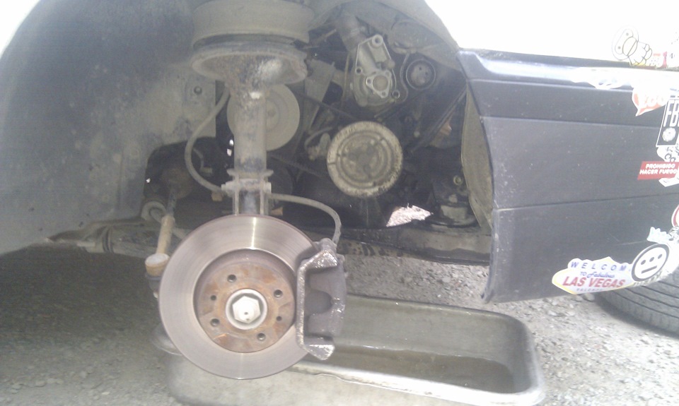

Появилась вибрация при трогании автомобиля, выявлено разрыв сайлента.

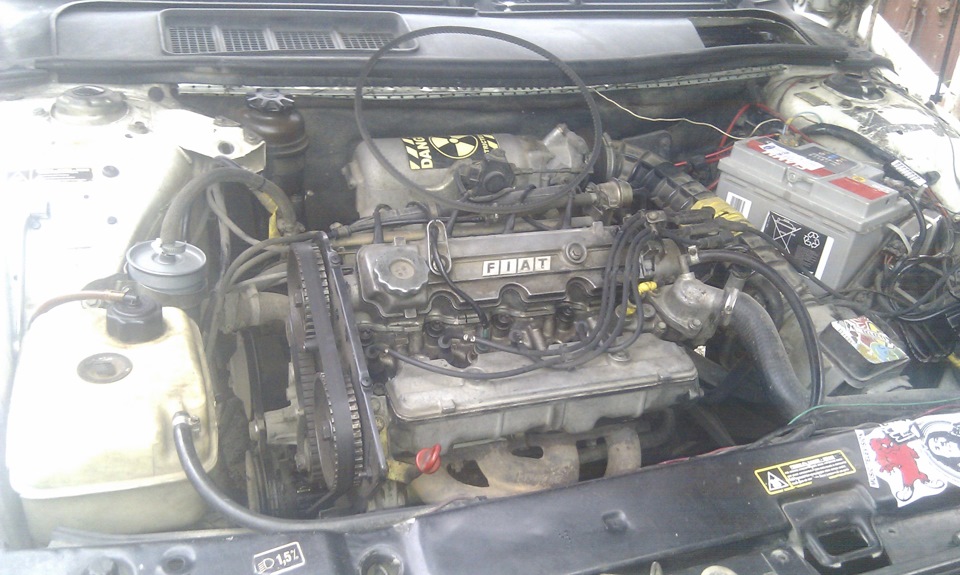

Пришла посылка, давай менять, думаю щазззз пару минут и готово, но не тут то было, ремень генератора долой, защитный подкрылок тоже, шкив средний пришлось снимать, за ним ещё два болта — бац и тосол полился ( оказывается сквозняком помпу держат))) Но всё-таки я одолел его )))))

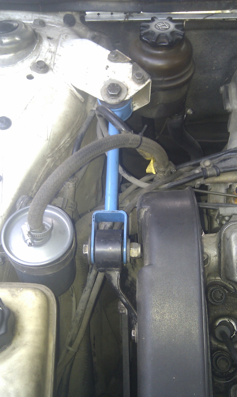

Подскажи, эти шланги обычные топливные стоят от фильтра на рампу?! Не рвет их?! Оригинал тоже не стал ставить, поставил черные для высокого давления, а они лопаются, устал менять уже! Какие лучше ставить если не оригинал?!
В этом плане не подскажут не сталкивался
На фото вижу стоят обычные шланги бензиновые!) И еще вижу ремень стоит как у меня в смысле ролик натяжителя родной без бортиков! Я ставил с родным ремень сползает в бок, и поставил от 2108 с бортами натяжитель!

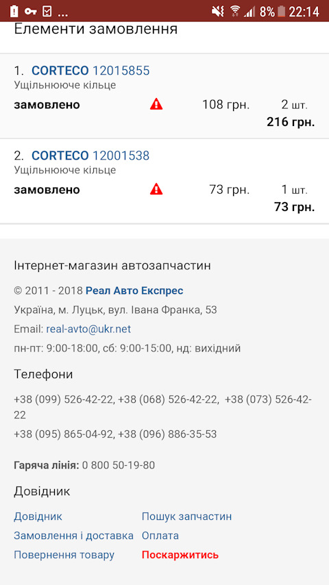

А есть номера этих сайлентблоков?
MALO 6610 — 2 шт
andress89
