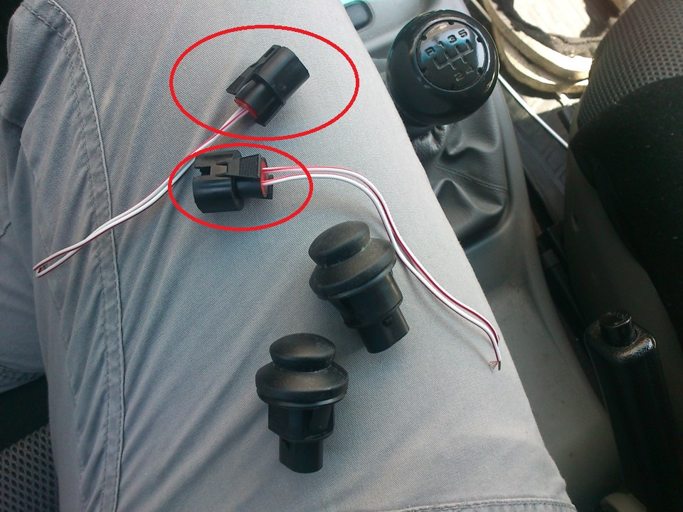

Как Мы знаем концевики на калине стоят в замках-двери. вроде как это хорошо… Но у меня почему то не работал концевик на передней пассажирской двери и соответственно при постановке машины на стгналку раздавался Бесящий меня звук "пиииип" Короче решил исправить! купил 2 концевика от капота калины;
На сайте у нас читал что концевики эти дешевые. НО я живу в Сочи… один концевик стоит у нас 120р+разьем еще 120. купил два концевика и два разьема. Пока в передние двери!
Итог: Пииип пропал))) все работает!
Всем добра и удачи! )

Этот пииип появляется из за тогго что в колодке между стойкой и дверью перегнивает провод.Проверь

Хочу так же сделать. Все уже купил. В электрике мало понимаю. Не могу понять, почему старые концевики в замках отключать не надо? Понятно, что цепляем параллельно их старым. У меня бывает открываешь дверь не горит плафон, а бывает едешь свет загорается в машине сам. Приходиться на плафоне его выключать. Если поставлю эти концевики в пороги и старые не отключу — проблема уйдет?
подключай и не парься! у меня не работал концевик на пассажирской двери…При постановке на сигналку всегда пикала… сейчас все нормально)))
P.S. старые концевики не отключал. все нормально работает.

А как проделывал отверстия под концевики? Там же металл !
там есть отверстия под эти концевики! в них стоят резиновые заглушки!
У меня нету их. Цельный метал
хм. Может от комплектации зависит… ты точно там смотришь?
Там там. У меня седан 2007 года норма
тогда ХЗ (((( у меня они были

На авто с 2006 года (а может и ранее) в тех местах есть отверстия, заглушенные пластиком.
