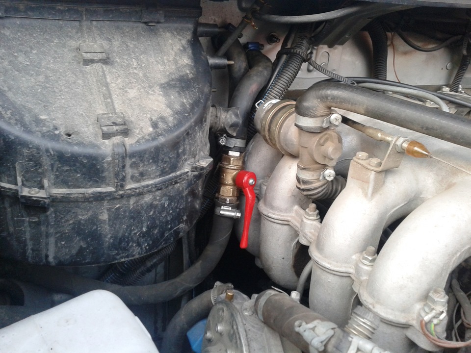

Как-то раз заглянул я под машину сзади и увидел крышку картера заднего моста, которая была вся в масле.
Ну думаю как обычно болтики ослабли. Залез, попробывал подтянуть, а они не крутятся (затянуты хорошо). Начал искать другую причину подтеков:трешину. Протерев крышку начисто, обнаружил сварнноуй шов под верхним болтом. Значит прежний хозяин уже пробывал заварить трещину. И у него получилось, но не надолго.
Поехал в магаз, купил крышку потолще которая, прокладку и герметик. Приехал, покрасил.
На следующий день полез ставить. Слил масло, открутил, намазал герметиком новую крышку, прикрутил, залил масло.
Заодно прошприцевал карданы и рулевые наконечники.
После замены осталось около 2-х часов до темноты. Не долго думая решил поставить шаровый кран для отопителя. Обычные краны не выдерживали 2-3 месяца, клинили и все. Кран со штуцерами уже лежали в гараже.
А далее все по системе: Сливаем ОЖ, откручиваем хомуты, вставляем кран и все в обратном порядке.
Мне интересно, от чего могла образоваться трешина сверху?

Маленькие патрубки которые идут в салон и из салона, как раз и надеваются на кран отопителя ищи он должен быть
тоже поставил кран на дизельном патриоте, почемуто регулятор печки не перекрывает подачу горячего воздуха!
Я извиняюсь спросить, а зачем он вообще нужен, кран?)))
Кран нужен для того, чтобы перекрывать подачу ОЖ в радиатор отопителя. Когда летом +30, едешь по трассе, а тебе в салон горячий воздух дует, т.к. родной кран заклинил, а клинит его обычно в открытом положении.

значит тебе повезло и кран хороший попался. Я когда себе поставил керамический, думал надолго хватит. через 3 месяца заклинил зараза.

давно было дело, ставил на Волгу шаровый кран, вместо красной ручки выпиливал пластинку, чтобы штатным тросом из салона открывать/закрывать)))
