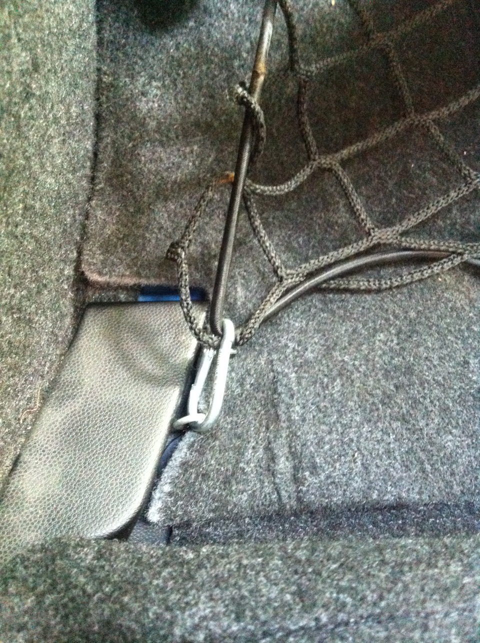

На предыдущей машине всегда была установлена сетка в багажник. Не могу сказать, что я часто езжу с большим багажом, чаще всего в багажнике всякие мелочи, но тем не менее сетка их отлично удерживает. В Мазде сетки не было, и всякие мелочи (хоть их и немного у меня) летали по всему багажнику, даже при обычной городской езде.
Было принято решение установить сетку в багажник. Сетку попросил у отца, он ее использовал на VW Passat, а значит размер должен подойти с запасом. К большому сожалению в Мазде нет никаких креплений под сетку, соответственно приходится самому приспосабливать из подручных средств крепления. Пластиковые крючки достойного вида я искал, но не нашел. Инструкция решения этой проблемы из подручных средств:
1. Изначально хотел передние крепления прикрепить в обшивку по бокам, но оказалось недостаточно длины саморезов, до металла не дотягивались. За более длинными саморезами ехать не хотелось, поэтому решил снять пластиковые защелки с пластиковой обшивки и вместо них прикрепить крепления.
2. Длины саморезов хватило, все держится крепко. Так выглядят передние крепления:
3. Задние крепления для сетки из жесткой проволоки и крепятся под болтом кронштейна крепления спинки заднего сидения. Болты откручивались тяжело, ключ на 14.
Готовый результат:
Конечно можно сделать все более по фен-шую, но с практической точки зрения все и так идеально. Единственное, что можно сделать со временем — эти металлические крепления покрасить черной краской. Но не факт, что у меня будет время дойти до этого ;)
Всем спасибо и удачи! :)

А можно вместо них сделать карабины — еще трушнее будет. Всегда можно отстегнуть быстро когда потребуется. Сегодня чехлы одевали, оценил застежку на карабинах. Без них неудобно было бы багажный коврик с бортиками убирать — он мешался когда натягивали чехлы… У меня карабины были по дефолту на сетке, которую с Китая заказывал…
так у меня тоже карабины со всех сторон стоят, так что сетку можно легко отстегивать. Я прикреплял как раз крепления под эти карабины от сетки…
ааа, невнимательно прочитал = ) Тру) Да, можно задуть в черный)) Мне гаечки, которые газовые упоры капота крепят тоже надо покрасить, руки не дойдут = )
да вот и я думаю, что у меня руки вряд ли дойдут)) ведь это замечаю только я, если обращу внимание)
