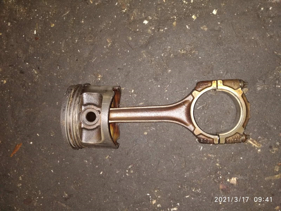

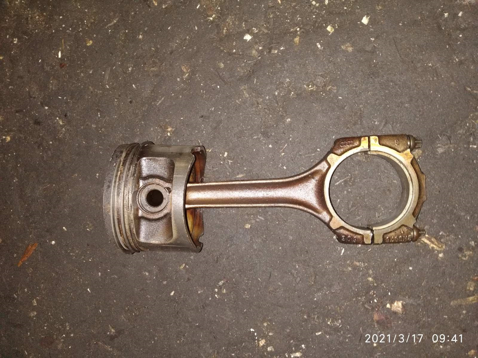

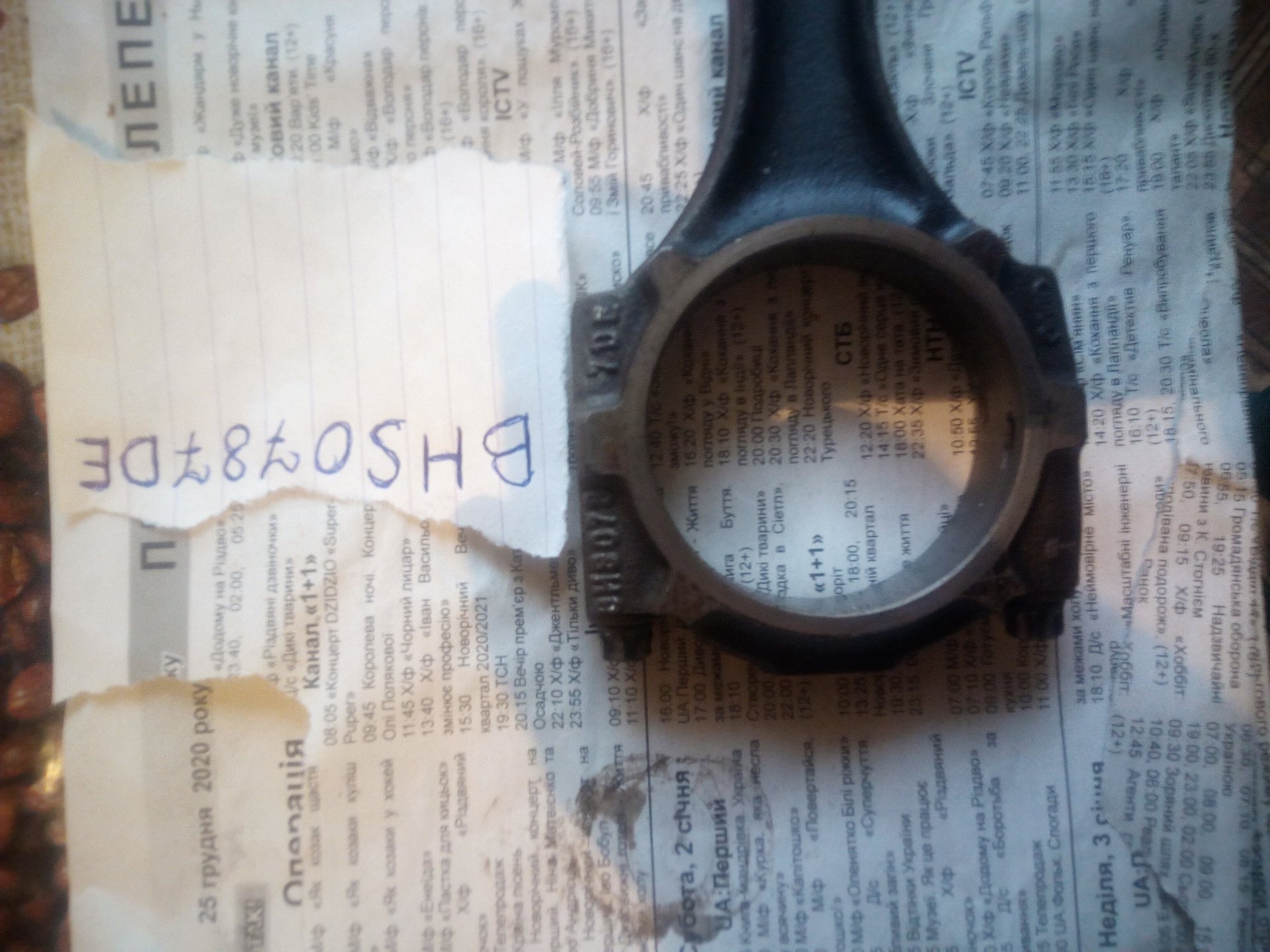

Подскажите пожалуста, чем отличаються номера на шатуне в двиготеле Ауди 2.8 ААН?

Добрый день.такой вопрос не подскажешь случаем парт номер ремонтных поршней на пассат б5 2.8 30кл мотор?0.5 нужны.
Привет. Да завтра в гараж пойду гляну. У меня там всё такое в списочке. И напишу в личку
