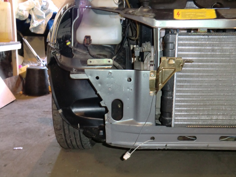

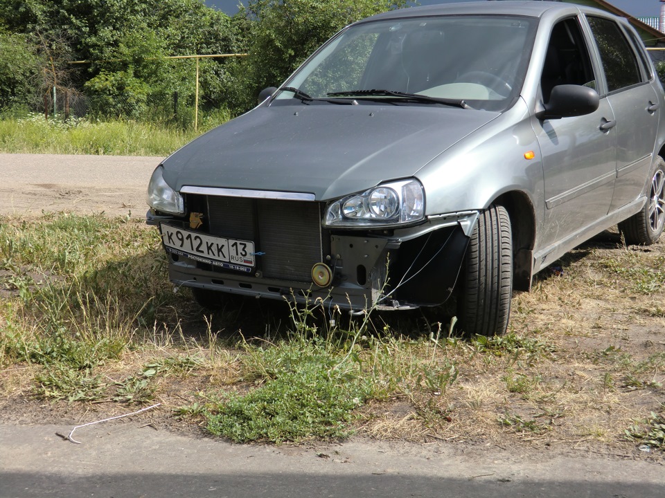

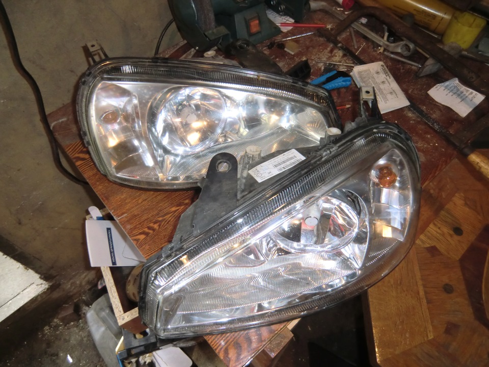

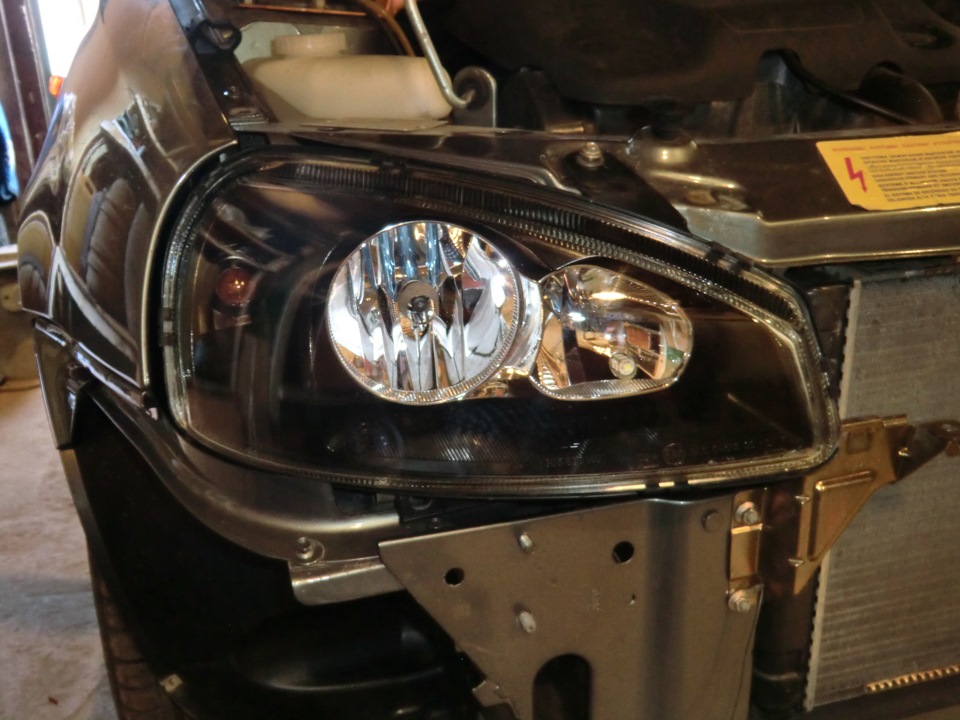

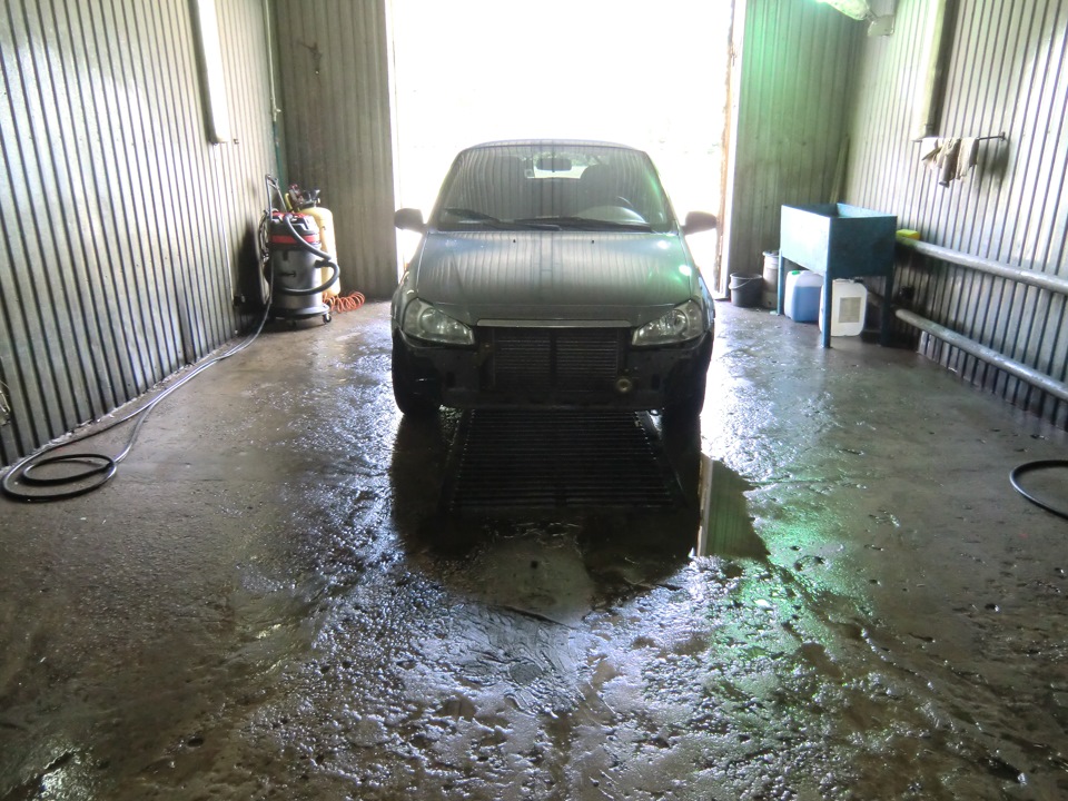

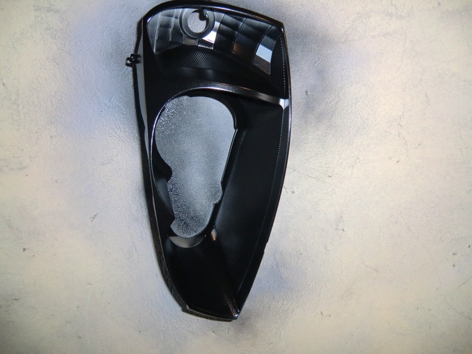

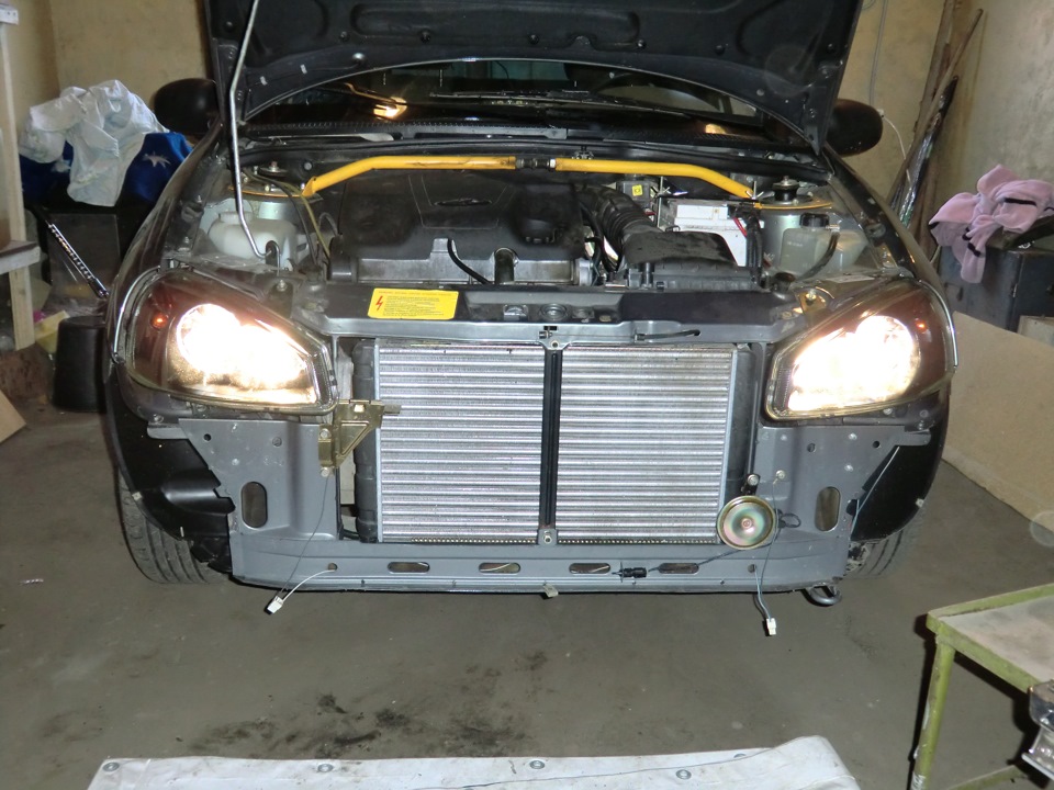

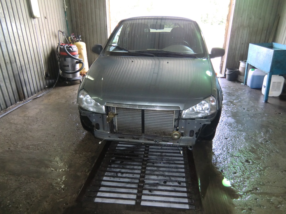

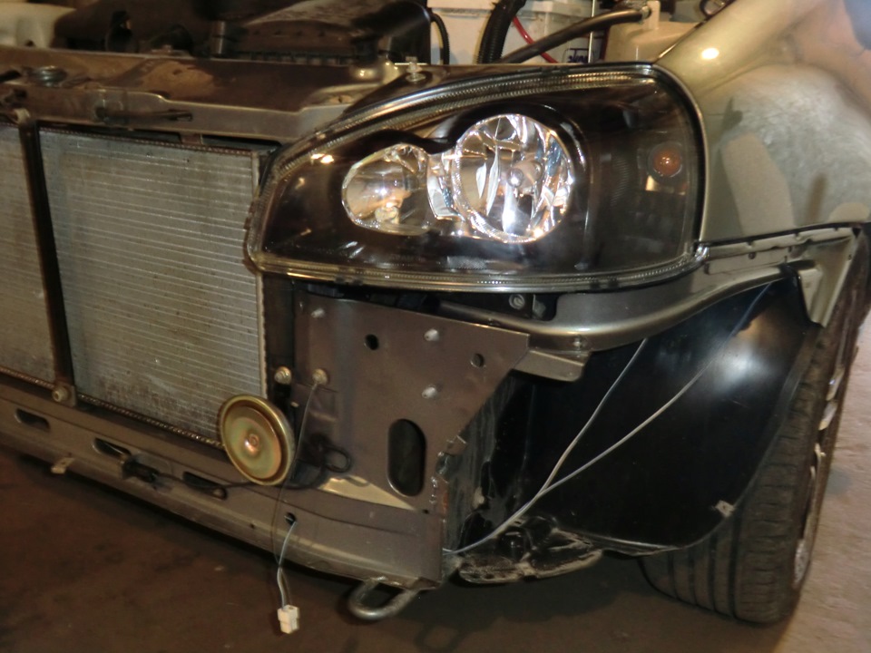

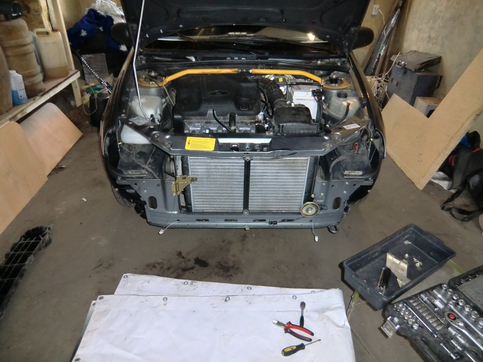

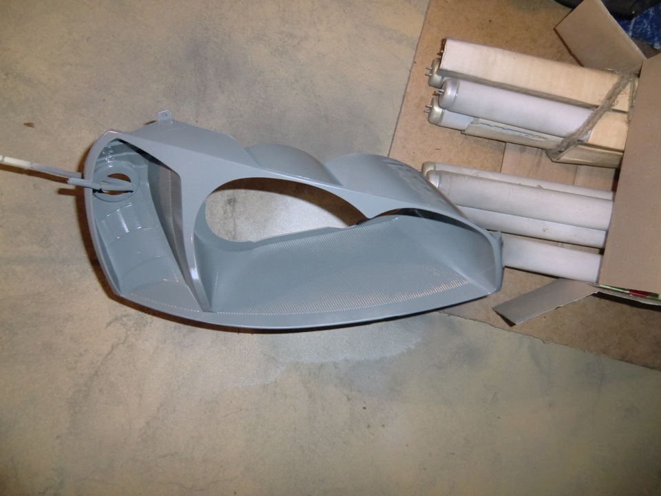

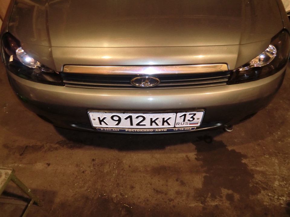

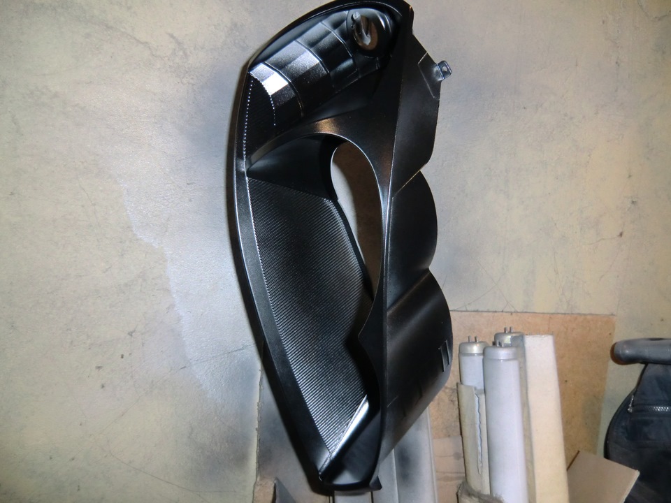

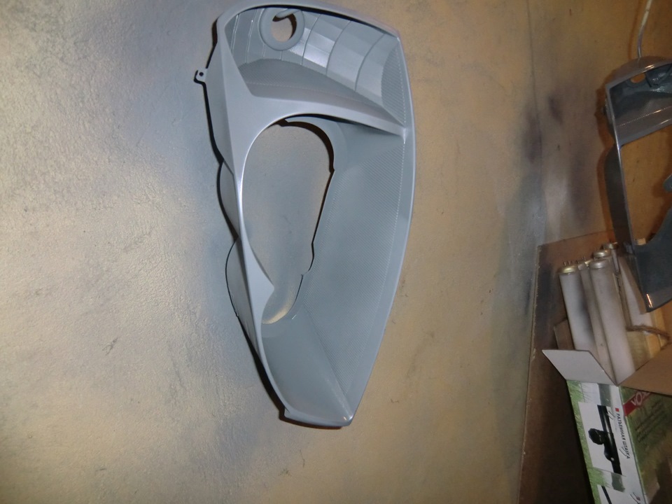

Сегодня решил затемнить маски фар, чтобы злючка смотрелась еще злее, после снятия бампера решено было помыть радиатор СО, так как до меня этого не делали, тела погибших насекомых так въелись в радиатор, что даже под напором керхера не хотели покидать своих мест, но напорство и напор помогли радиатору обрести первозданный лоск, заодно и рамку помыли, в затемнении масок самым трудным оказалось снять сами маски с последующей регулировкой пучка света, красил сначала серой грунтовкой по пластику в два слоя, а потом черной термостойкой краской. За день до этого закончил с проклейкой дверей и сборкой салона, процесс фотографировать времени не было, итогом шумоизоляции доволен, салон наполнился тишиной, даже на скорости за 140 разговариваешь в полголоса, стыки асфальта практически не ощущаются, но на фоне тишины звук двигателя стал более отчетливый. Было потрачено ВИБРОИЗОЛЯЦИЯ: 13 листов STP 4мм, 4 листа 1,4 мм, 4 листа 2 мм, и 4 листа 3мм, СПЛЕН 5 листов 8 мм, 3 листа 5 мм, БИТОПЛАСТ один лист 15 мм, 3 листа 8 мм, 5 листов 4 мм, и один лист моделина, по деньгам получилось в районе 8 кило рублей, это по закупочной цене.
