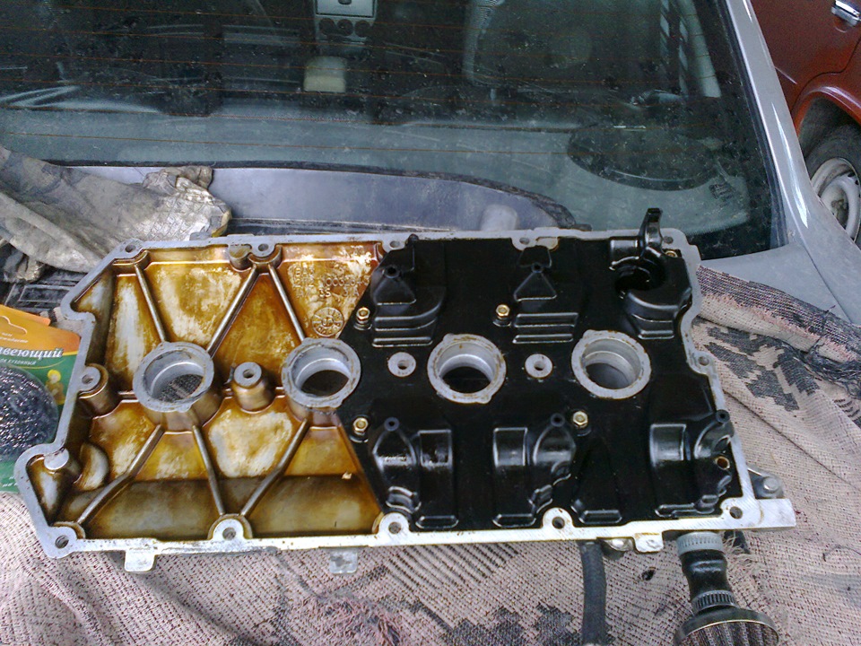

Делаю запись, поскольку запарило бесконечно отвечать на вопросы "что такое маслопомойка", "как ее сделать", "как сделать, чтоб во впуск не попадало масло".
Итак, Маслопомойка или выражаясь человеческим языком, маслоотделитель, служит для отделения паров масла в системе отсоса картерных газов и по возможности возвращения данного масла в двигатель. Бывают они двух видов-выносные и интегрированные в двигатель. Выносные все видели в продаже, красивые, блестящие, производства поднебесной как правило. Но сейчас не о них.
Интегрированные, т.е. встроенные в систему отсоса газов непосредственно в двигателе. Рецепт который описываю, применим к вазовским шестнадцатиклапанникам, т.е. моторам 2112, 21124, 21126, 11194, 21127 и 21128.
Для многих будет удивительным, но инженеры автоВАЗа предусмотрели в данных моторах маслоотделитель. Чтобы его увидеть, нужно всего лишь снять клапанную крышку и перевернуть ее вверх ногами.
Вот эта самая пластмассовая крышечка с сосками и есть предусмотренный заводом маслоотделитель. Откручиваем болтики на 8 и снимаем мегадевайс.
Как видим, картерные газы попадают с одной стороны, проходят по лабиринту крышки, якобы конденсируясь и по идее, отделенное масло через соски должно капать обратно в двигатель. гениальная идея, но паршивое исполнение. Ну слабо конденсируются тут пары масла, а в основном спокойно летят в ДЗ и ресивер. Отчего засирается РХХ и сама ДЗ. Чтоб побороть эту пакость нужно взять 4 сеточки для мытья посуды и разместить их внутри клапанной крышки как показано на фото. Сеточки из нержавейки, они не окисляются, не выгорают и не разлазятся. Нужно это для создания дополнительной поверхности конденсации масла. У такого маслоотделителя по сравнению с выносным есть один недостаток. Для идеальной конденсации паров их нужно охлаждать, как советует нам школьный курс физики и многолетняя практика самогоноварения. А охлаждать тут не получается, поскольку от ГБЦ постоянно подогревается. Но есть и плюс, не нужно контролировать уровень масла в выносной колбе и цедить его раз в месяц. В любом случае во впуск летит гораздо меньше- проверено.

Как себя показала эта доработка спустя 4 года?
Убрал при очередной переборке. Шланги все равно не идут в систему впускп, так что смысла оставлять не вижу. А в общем, за 3 года сетки не посыпались и не порвались.

Для чистоты и красоты ))). Если серьезно, то во первых это нержавейка. Не окисляется, не корродирует и соответственно не засирает движок. А во вторых это дополнительная поверхность конденсации масла.

Думаю, нет. Условия для отделения масла не хорошие даже с сетками.
А если эти сеточки просто напихать в сапун, по всей его длине и не особо плотно. Эффект будет или нет? Я вот тоже стал подозревать что 0.5 литра масла которые я доливаю на 7000 км с самого салона, это как раз таки из за такого вазовского маслоотделителя, который нихрена не отбивает и загаживает дроссель. Скажи, зачем охлаждать клапанную крышку, она и так не особо горячая
В сапун не пробовал. Охлаждать клапанку для лучшей конденсации паров масла — элементарная физика. Но это почти нереально сделать, поэтому выносной маслоотделитель работает эффективней. Но сделать его геморройней.

Пусто там с завода. Т.е. вроде как маслоотделитель предусмотрен, но чтоб он работал, клапанку нужно охлаждать. А она же сверху прикрыта ресивером и пластиковым кожухом. Короче, как всегда с ВАЗом — нужно руки приложить )).

Это грозит и любому выносному фильтру с сеткой. Там шесть сливных отверстий, не думаю что что-то накопится. В любом случае я раз в пол года вскрываю голову и меняю валы.

Да вроде нормально всегда было. не на первую машину ставлю. Тут же разницы нет, что они в крышке стоят, что их в выносную колбу кладешь, а оттуда патрубок на впуск идет.
