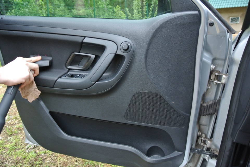

Самые грязные элементы в машине это Руль, Место водителя (включая дверь) и наверное селектор КПП с ручником, остальное более менее чистое. Начнем нашу очистку с двери.
Сначала наносил раствор на дверь
Затем я мягко растирал, ждал, стирал фиброй и затем еще раз наносил наствор но уже фиброй смоченной в растворе и проходился по ткани пылесосом. После пылесоса насухо вытирал сухой фиброй
На данном фото можете оценить масштаб бедствия и как хорошо химия справляется с грязью.
После обработки дверь водителя стала выглядеть так
