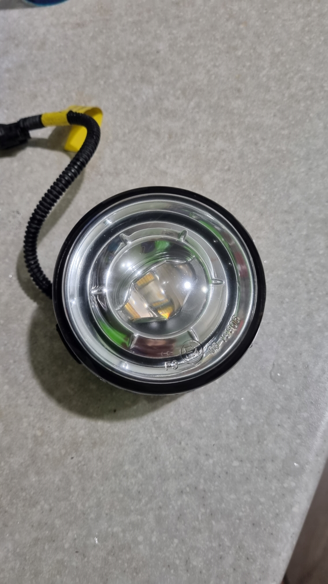

Стояли мы как-то с моими Харьковскими друзьями на границе, говорили за жизнь, за полировку, абразивы и прочее :) И Уася говорит, что мне просто категорически необходимо написать о том, как я полирнул противотуманки, а то ходит людская молва, что их нынче по новомодному полируют — лепестковыми кругами :)
Ну начнем. Если кто не знает — на пассате стоят линзованные противотуманки со стеклянным рассеивателем. Да-да, это не пластик/оргстекло/поликарбонат или что-то подобное, это именно стекло. И поскольку машине уже 12 лет, а пробег приближается к отметке 250, стёкла на противотуманках были посечены не хуже, чем после пескоструйной обработки. Ну и свет от них был соответствующий. Отдавать $200 за пару новых ПТФ (оригинал/Hella) я считаю излишней роскошью, поэтому будем приводить в порядок имеющиеся.
Лирическое отступление. Уже сейчас я предвижу комментарии — 1) "да нафига так заморочился, можно депо купить по 500 руб, светить будет не хуже" — депо фуфло, которого хватает максимум на год; или 2) "можно было просто стеклышки поменять" — тоже кстати фуфлецо китайское, которое еще надо умудриться приклеить, не расколов в процессе. Мне проще полирнуть. Времени ушло полтора часа :)
Итак, для работы нам понадобятся:
Дрель с регулировкой оборотов, оправка с липучкой для абразивных кругов, круги зернистостью 240, 320, 500, 800, 1000, абралон 1500, войлочный круг для финишной полировки.
Какая-то паста для полировки стекла. Меня очень долго убеждали, что она хорошая, что она полирует стекло и что ей пользуются стекольщики. Пришлось купить. Потому что фторопола на авторынке нет(( И вообще никто из продавцов не слышал, что это и для чего(( А заказывать килограмм совсем незачем, там надо грамм 100 максимум.
Погнали. Сначала 240-й наждачкой убираем все кратеры и морщины на стекле. Шлифуем короткими подходами, секунд по 15-20, постоянно распыляя воду на стекло и тем самым охлаждая его:
Матуем дальше 320-м зерном:
Затем 500. Начинает проясняться:
800-я наждачка. Фары наконец прозрели:
1000:
После 1500 разница с 1000 не видна:
Далее полируем войлочным кругом с чудо-пастой:
Паста как паста. Ничего сверхъестественного не заметил. Думаю сметаной отполировал бы не хуже, — после 1500 стекло было уже таким, что никакая паста не нужна была. Отполированные фары забираем домой и моем под краном с добавлением фейри. Я раза четыре мыл, казалось грязь внутри просто въелась в стекло. Потом полоскаем дистилированой водой (чтобы не было следов от капелек) и сушим, только не под солнцем! Результатом я более чем доволен, выглядят не хуже новых:
Ставим новые супер-пупер лампочки:
И устанавливаем фары на машину:
Вот так, друзья. Как говорится, "глаза боятся, а руки делают".

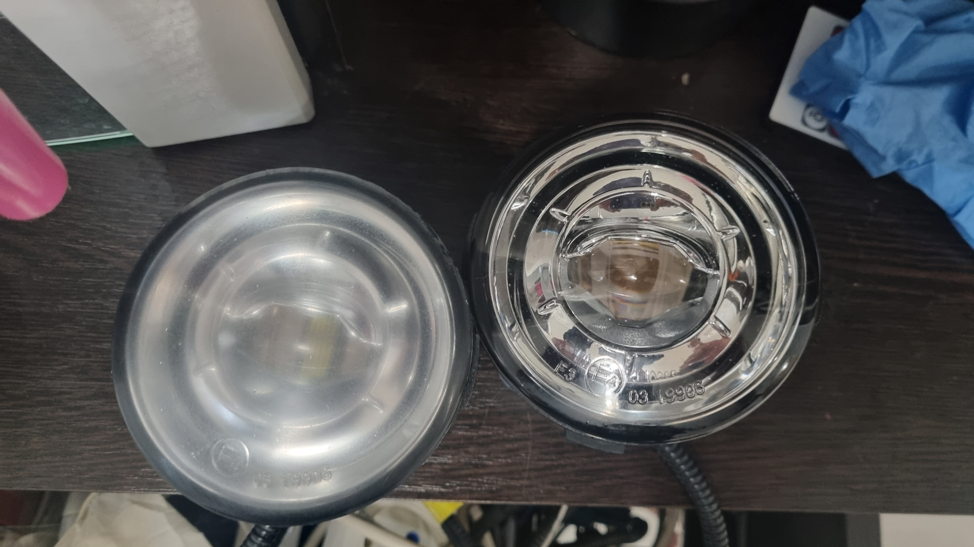

Как у вас так получается, вот фара слева после 2000 наждачки и полировки паста ГОИ, не могу добиться прозрачности. Тоже стекло.
а если ногтем провести по левой фаре — будет гладко или ноготь цепляется? лично я там вижу посеченное/запесоченное стекло и думается мне там впору с +-320 начинать…
Гладко там будет ) она была точно такая же, как та что слева))) 320 это уже будет борщ ) я думал просто довести до идеала, вот и начал с 600, а закончил 2000 и полиролью, вот и … сделал только хуже)
w00doo
Завтра возьму тризакт 3000 от 3М, попробую им и после оксидом церия ) посмотрим что выйдет )
w00doo
Вот она же, то что слева в первом комментарии, только после 2500 наждачки и смоченна водой, тоесть сырая) высохнет будет как на первом фото )
w00doo
Вот тутсвидно, что начинает сохнуть
