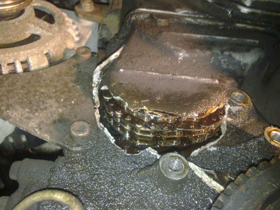

Ну что =) Первичный осмотр пациента показывает что скорее всего слетела цепь и раз###ала крышку. И походу я этому рад =) что именно цепь а не движок в целом. Это пока я снял брызговик движка и от туда сфотал а дальше будет виднее что и как. Мне вот очень интересно из-за чего могло такое случиться? из-за чего она могла слететь? И как вы думаете на какую сумму я попал ? но вроде рубля на три как мне сказали…
Почитал я тут разной инфы, понял что самому не стоит лезть, лучше на сто. Только вот не найду примерных цен на комплект грм с прокладками, звёздачками, что там ещё… крышку переднюю.

Если всё будет GOOD то завтра, послезавтра уже на колёсах буду. Работа 4500, комплект грм со звёздами 3058, без 1950, крышка 2240.

3 тыс только крышка 5 на грм если все менять будешь. и 5 работа может дешевле .
Ролики под цепью стояли или бошмаки? Если ролико то могло свернуть опору, был такой случай, но таких последствий не было.
Передняя крышка от 2500 р новая, комплект ГРМ от 3000р, работа от 4000р.
Есть в крышке что-то что может изнашиваться, помню там вроде что-то круглое есть под шкифом каленвала, ? а то может б/у взять если разницы нет?
можно и б\у, она не изнашивается.
а под шкифом коленвала что круглое? там резиночка или что? на картинке новой крышки видел.
сальник там, придется заменить
