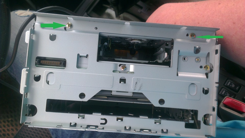

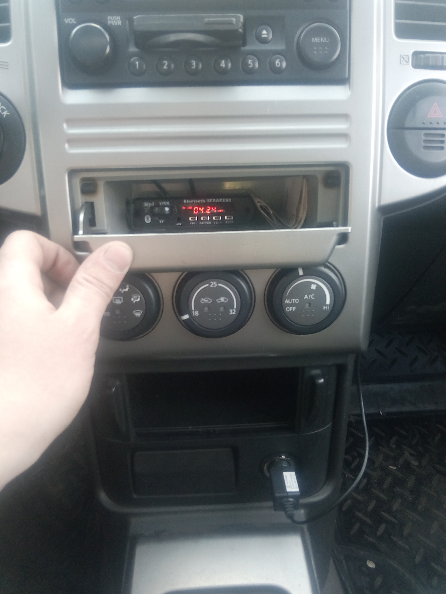

Почитал вот тут www.drive2.ru/l/3876985/ и решил себе тоже сделать !Для начала покупаем Удлинитель наушников .Теперь снимаем с машины магнитолу .Фотографии делать не стал, инфы на эту тему много .Первое что делаем с магнитолой снимаем переднюю панель и откручиваем верхние болтики !
Дальше откручиваем 2 винта которые прятались под панелькой

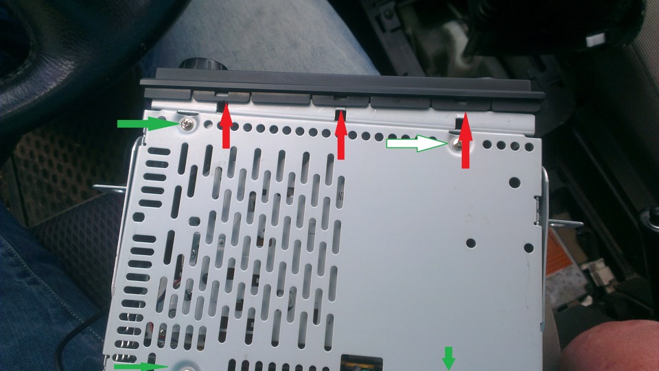

С задний части магнитолы откручиваем еще 4 винтика и снимаем крышку
Теперь берем удлинитель и отрезаем с него одну фишку (какую выбирать вам, я себе оставил папу) но так чтоб провода на ней остались.Мы её вскрываем, чтоб посмотреть как правильно припаять провода .Теперь разобравшись мы паяем провода

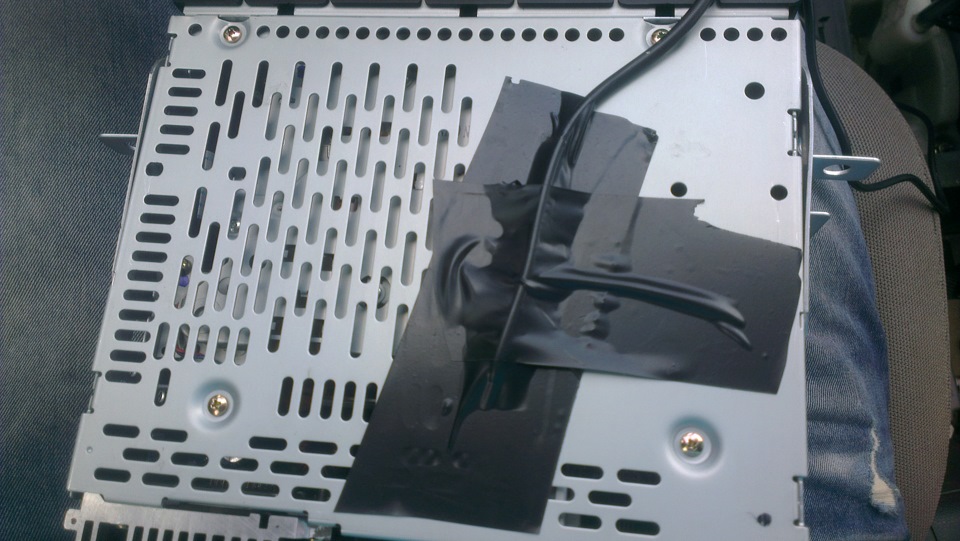

Ставим крышку на место и вытягиваем провод
Провод лучше прикрепить к крышке

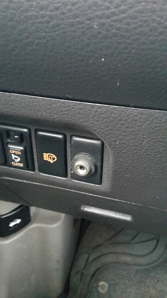

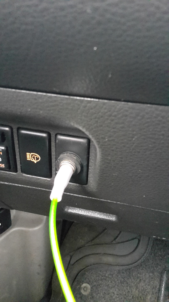

Дальше мы тянем провод в то место где нам будет удобно, Я лично поставил возле кнопок обогрева попы :)

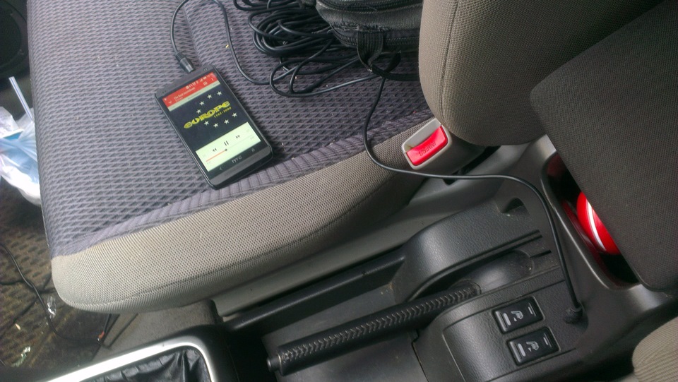

Теперь подключаем телефон

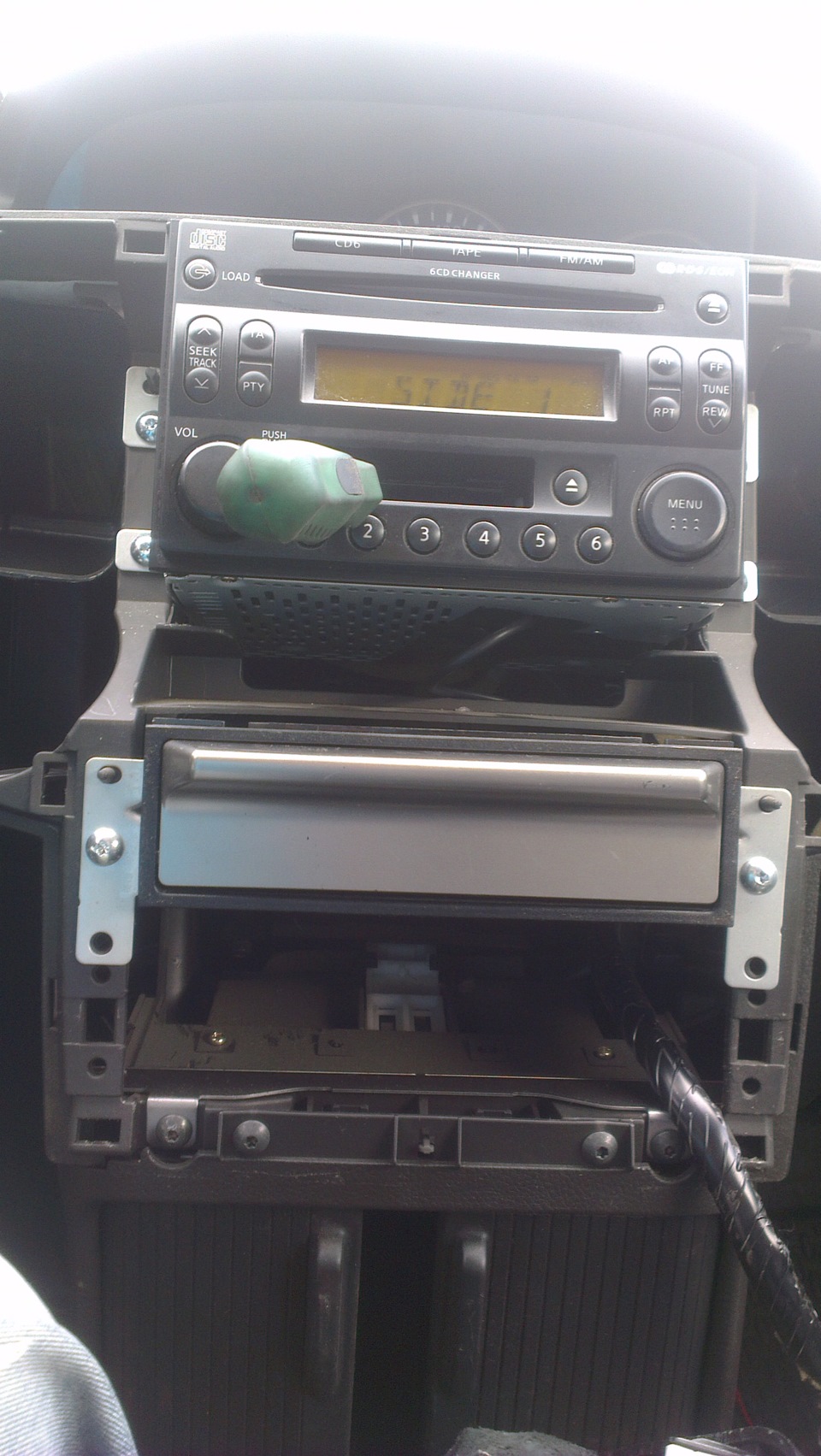

Музыка так и не появилась, оказалось что мы же подключились к кассете и надо как бы вставить её .Для этого взял отвертку и нажал на механизм и ура колоночки заиграли
Ну и видео .правда в перевернутом виде :)
