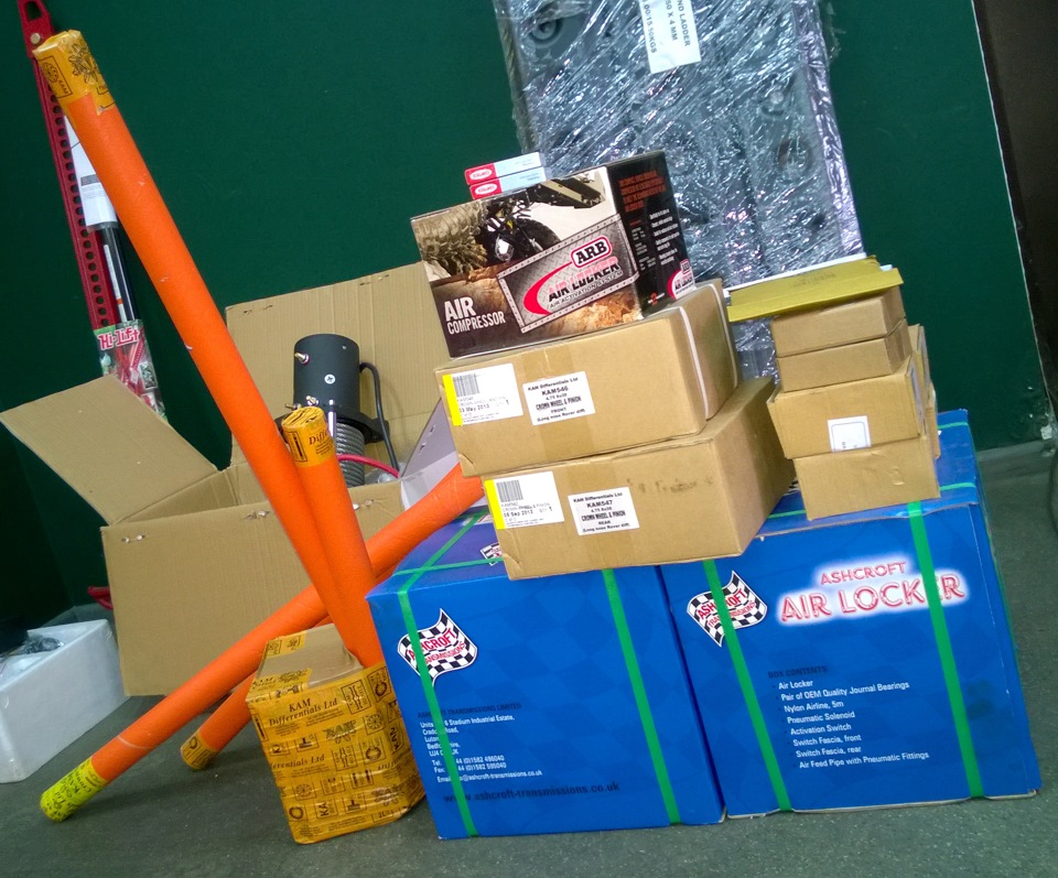

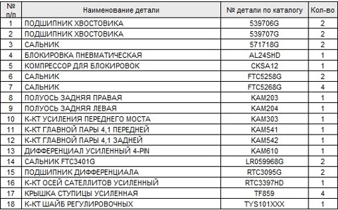

Сегодня к ним приехала из Rover Land целая гора запчастей. Меняем на усиленные полуоси, привода, главные пары (4,75), ставим блокировки (перед/зад) ну и проводим полное ТО ходовой с заменой всех сайлент-блоков, сальников, тормозных дисков, колодок, и т.п.
Сразу после этого будем ставить 8 амортизаторов (2 на колесо), скорее всего Tough Dog

У меня количество синих огромных коробок с надписью air locker + одна ARB плохо сочетается с количеством дифференциалов в машине ?!
Все посчитано на калькуляторе Володь! Я ему верю)
Это как у Задорного 2+2*2 в уме 6, на калькуляторе 8 :)
