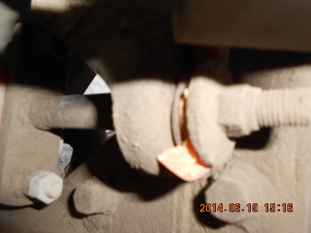

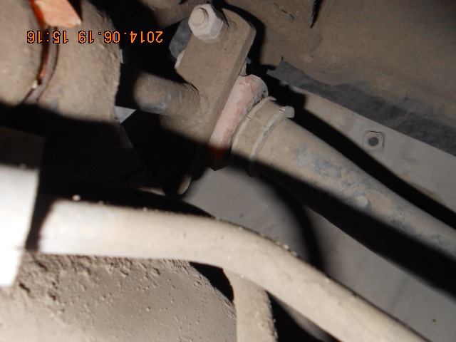

Всем привет Недавно внедрил Полеуретан все знают И машин сразу стала другая Сбитее и Мягче намного ВСе нравится и устраивает но по просьбе, , , www.drive2.ru/l/3956153/, , , , полез сфотать стойки стабилизатора, , и увидел печальную Картину
Обе стороны затягивал одинаково НЕ Перетягивал но Почемуто втулка неотходила даже 2000км, , , Вопрос ?
Так что ДРУЗЬЯ почаще проверяйте Ходовую своего Авто, , Всем Спасибо за Внимание

мне тоже кажется что перетянул…вот он и помер…не может столько резьбы торчать!
да нет неперетянул, , у меня так и торчит резьба, , , вторая сторона же гуд, и также резьба торчит
там полиуретан вылетает сразу это нормально надо родину оставлять!
именно в этом месте ?
да только в этом месте через неделю вылезли, поставил старые полет нормальный!

там не вперетяжке дело, там нагрузка очень большая
да там стаб у нас очень сильный стоит, 2 тонны как никак машина весит

перетянул, вот она и лопнула. по мануалу резьбовая часть должна выглядывать на 6-8мм. а судя по фото там чуть ли не 20мм)
6, , , 8 мм у меня неполучится, , , , я пробовал ходуно ходит стабилизатор а с другой стороны затянуто все Одинаково там же все ГУД ?
так он и не должен намертво крепиться) с другой стороны пока держится, но скоро и она развалится. не зря же производитель указывает именно такие значения)

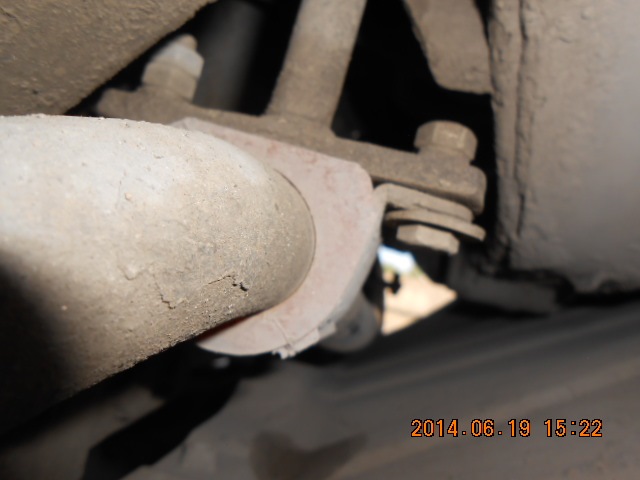

Буквально позавчера менял эти втулки. Ставил полиуретан от Точки опоры, желтые. Оставил 2мм резьбы над гайкой, но видимо не дотянул, бахает иногда. А здесь ИМХО точно перетянул.
Нет неперетянул.вторая пачиму живая сторона.левая ? Везде одинаково закрутил
Спасибо за фотки, я ставил себе полиуретан, и наблюдал такую же картину из-за разбитого отверстия в которое входит стойка стабилизатора. А возможно тебе реально попался брак.
