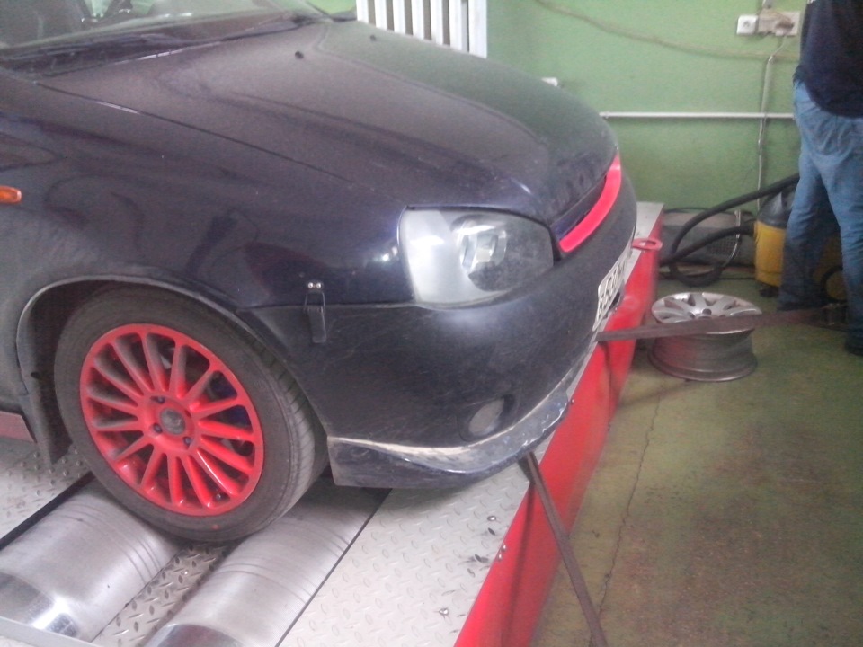

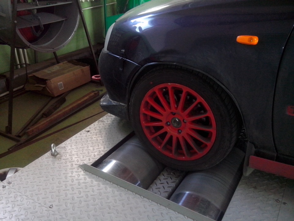

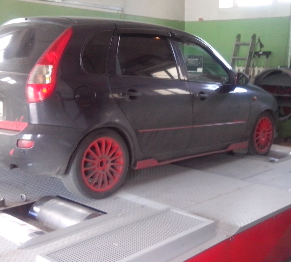

Ну ладно вернемся к сути, вчера записался на замер мощности мотора, приехал сегодня все как обычно зафиксировали машину, замерщик сам сел за руль я стоял рядом и как говориться нервно "курил", сразу скажу что эллюзий не испытывал рассчитывал максимум на 125 л.с …
Изменения после последнего замера : установлен новый ресивер SVR, резанатор переварили сдвинули немного вперед, и был заменен бензанасос, колеса 15 в прошлый раз были 14, ну и новая прога .Цель данных доработак сгладить провалы в районе 2500-4000 оборотов.
Честно скажу результат меня самого удивил не ожидал, вообщем сами все видите синий график это замер весной зеленый это сегодня . Провалы сгладились, кривая мощности стала ровней, на низах потерял но немного где то 5% в среднем а вот после 5000 оборотов … пик мощности как и ожидалось ушел выше по оборотам но не намного и почти до самой отсечки (7400) идет набор мощности …
Крутящий момент тоже возрос но не на столько и тоже сместился в верх причем на прилично …
Вообщем подытожим : по лошадям добавилось +23,7 л.с момента +6,3
